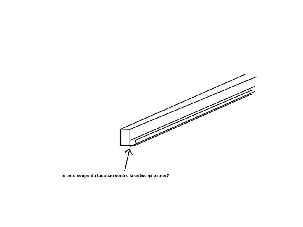

Bonjour une question :
Sur mon extension ossature bois. Je dois fixer un tasseau contre chaque solive de plancher classe 3. Le tasseau est epicea classe 3 mais ce dernier a été recoupé en délignage. Est ce qu'on est toujours classe 3 (ou quasi) ? A savoir que je met le coté coupé contre la solive comme cela l'absence de traitement est contre la solive et ne sera plus apparent. Voici un schéma.
A votre avis ça passe?

Bonjour Pierrotb,
Sauf procédé de traitement différent, normalement, lorsque la scierie traite le bois, c'est par immersion complète de celui-ci afin qu'il immunise toute la matière, y compris après découpe.
Ce faisant, il peut y avoir une teinte un peu plus claire au cœur du bois, néanmoins, la protection MINIMUM garantie doit être identique sur l'ensemble de la pièce...

Applique du traitement de coupe type "gelcut"
Un bon coup de pinceau avec du traitement de charpente et il le sera à nouveau
pierrotb
j'ai 66 ML concerné et je ne souhaite pas utiliser de biocide...
Alors change d'essence, mélèze ou Douglas sans aubier
