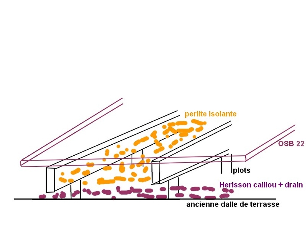

pierrotb
Voici une petit schéma. Je n'ai pas beaucoup d'espace de réservation c'est pourquoi je ne peux pas mettre un isolant dessus les lambourdes. Est ce que les labourdes pourriront à la longue?
Zatopek
Pour moi il est indispensable de laisser une lame d'air en dessous du solivage pour permettre une ventilation. Tu fermes avec un panneau en partie basse entre les solives et tu isoles. quelle est la hauteur de tes solives?
pierrotb
Lame d'air même 6 cm passerait?
Solives , cela dépendra du nombre de plots mais je pense 10cm ou 15cm
Zatopek
6cm permet quand même la circulation d'air, surtout ne pas fermer en périphérie ou prévoir suffisamment d’entrées/sorties d'air.
Avec des solives de 15 tu dois pouvoir isoler correctement.
pierrotb
Zatopek Bah je n'ai qu'un coté qui peut etre ouvert! Les 3 autres sont des constructions.

pierrotb
J'ai fait un dessin perspective à la main quand même :)
pierrotb
Bon finalement. La dalle bois sera sur plots. Et isolant ouate de cellulose entre solive. Pas de solive noyée avec isolant au contact du sol.
Le bois sera ventilé par un vide sanitaire de 8 cm environ en moyenne. Meme si cela ne respecte pas exatctement le DTU qui demande 20 cm, ce ne devrait pas bouger ni s'altérer. Pour info: J'ai vu mon beau père qui a construit sa terrasse à même le sol béton sans vraiment de plots. Pas de trace de pourriture depuis 15 ans!
