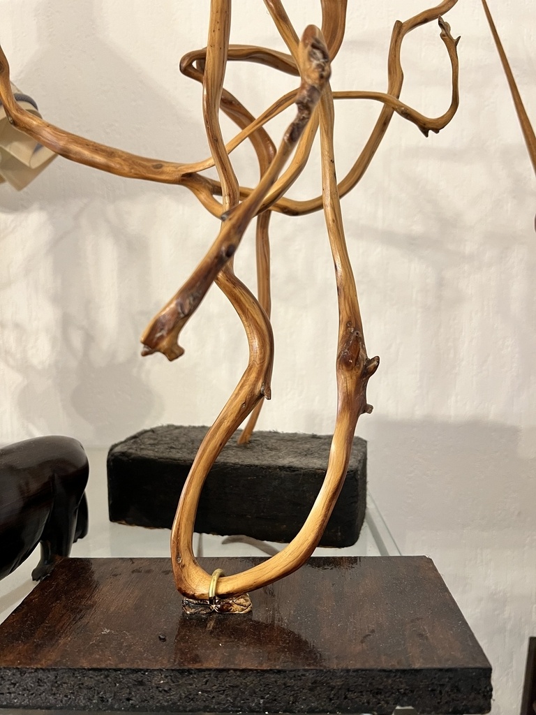

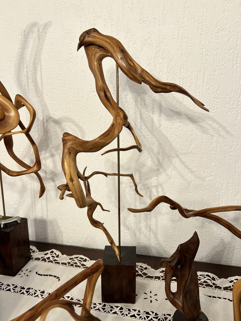

L’ami en question réalise depuis de nombreuses années des créations artistiques, et fabrique lui-même la plupart de ses socles.
En voici quelques exemples:

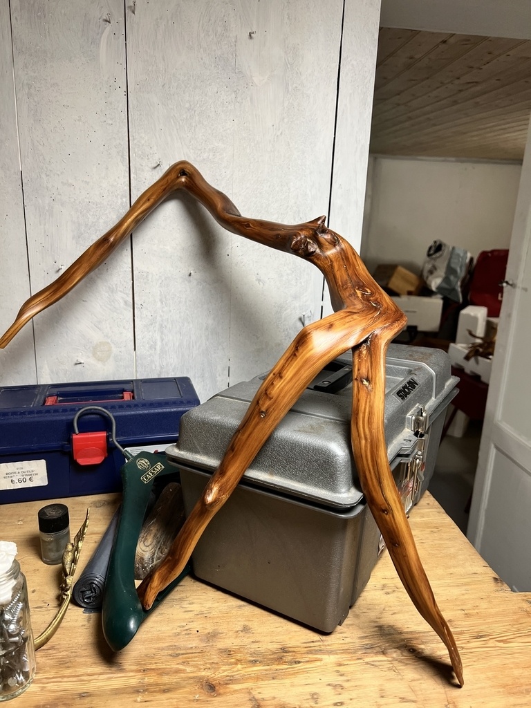

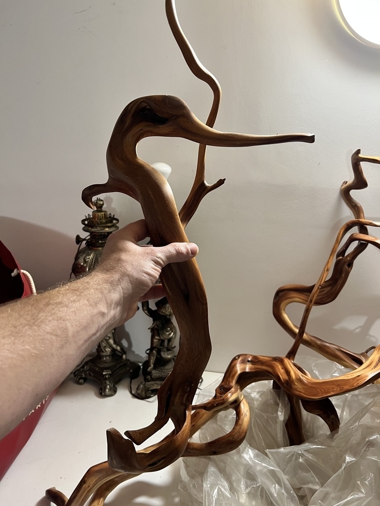

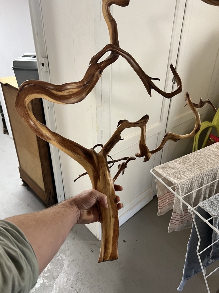

Cependant, il conserve un certain nombre de créations qu’il considère comme trop volumineuses, ou trop complexes à faire tenir sur un socle et m’a demandé si en tant que menuisier, je pouvais l’aider à les mettre en valeur.
Voici des exemples des pièces en question :
Le cahier des charges :
