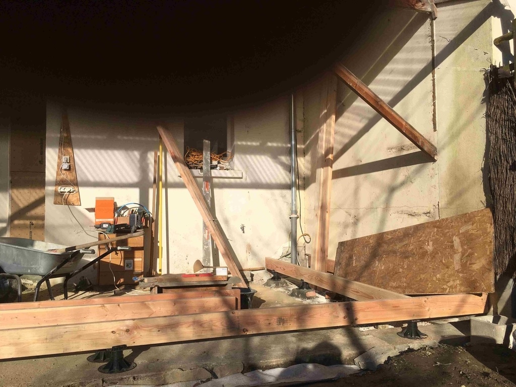

Voici une photo du démarrage chantier. On voit l'espace vide sanitaire sous la longrine. Entre 13cm et 8 cm . Ce sera ventilé d'un coté. Le autre cotés sont mitoyens.

Personnellement je ne poserais pas des solives en douglas, même purgé d'aubier, sur ce type de chantier, mais des solives en bois classe 4, parce que je pense que la ventilation va t être très limitée, et même trop limitée.
pour la classe 4 il existe des bois traités par la chimie ou par la chaleur.
A voir aussi la possibilité qu'il existe des poutres en I classe 4.
à l'extrême limite, en autoconstruction pure, après brûlage des solives (technique japonaise), pourquoi pas essayer, mais pas à titre pro, ni même chez moi. Je n'ai pas envie de devoir tout recommencer dans 5 ou 7 ans à cause d'un pourrissement ou d'une attaque de champignons lignivore des solives.

je viens de bien regarder la photo, surtout qu'il y a une dalle existante sous le solivages.
Je ne comprends pas le désir su solivage en bois.
C'est bien une autoconstruction ?
A titre personnel, malgré ma détestation du ciment, je repartirais de la dalle ciment, ou d'une nouvelle dalle ciment si elle est en mauvais état ou d'une fondation complète minérale destinée à soutenir la structure bois du bâtiment.

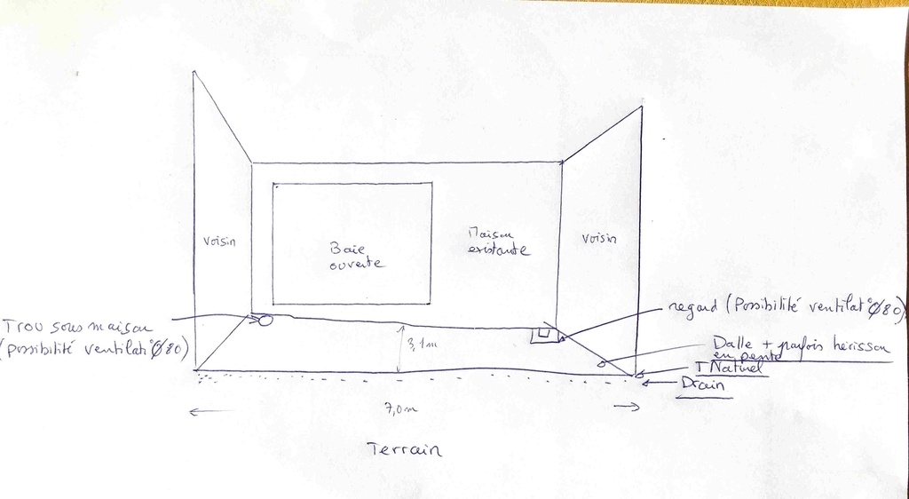

Voici un état de l'existant (PJ) Il y aurait potentiellement 2 sources de ventilation sur mur opposé, si je pousse le bouchon😄.
-1 regard d'eau usées que je peux laisser ouvert (mais source d'humidité hum!)
-1 trou dans le vide sanitaire de la maison existante en parpaing. Je devrais percer de l'autre coté de la maison existante car l'autre trou (il en faut 2) a disparu.

Bonsoir, honnêtement je ne m'attendais pas à ça quand tu as parlé de vide sanitaire.
Ici tu souhaites créer une dalle bois sur dalle béton avec une simple lame d'air. Pour la ventilation des dalles bois sur plots ou murets, c'est minimum 30cm de vide apparent...
Il n'y a pas de vide sanitaire ici. Suivant la classe d'emploi et celle de service, les surfaces de ventilation varient mais c'est beaucoup trop long à expliquer. Les poutres en I peuvent être mises en œuvre, mais en respectant un ensemble de régles pour que des bois moins résistants soient durables dans ces configurations.
Pour ton projet, si c'est mitoyen avec trois murs, ce sera d'autant plus difficile à ventiler(faible mouvement d'air sous la dalle).
Même avec un bois classe 4 c'est prendre un risque à long terme.
