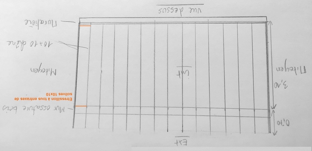

Chêne commun frais de sciage oui. Voici un schéma + une photo d'inspiration.
La charge de la toiture est de 90kg/m². il n'y aura pas de charge additionnelle. Endroit tres abrité et pas de neige dans cette région.
CB71: fleche 5mm. 1/633eme.
Ca doit passer non?

Donc il s'agit d'un solivage à la française plutôt que d'une charpente cathédrale :) Sur un de mes chantiers je ne descendrai pas en dessous de 15cm de retombée pour 300 de portée quoiqu'il arrive (même charge faible). D'autant plus que le chêne vert aura une tendance au fluage plus forte que du ressuyé.
Mais ton insistance me donne l'impression que tu cherches surtout à obtenir une confirmation de ce que tu comptes mettre en œuvre, plutôt qu'une démarche de recherche et de remise en question. Donc au final tu fais bien comme tu veux évidemment mais il faudra assumer tout seul les conséquences (qui ne seront pas dramatiques en cas de sous-dimensionnement, probablement un plancher en banane d'ici quelque temps...).

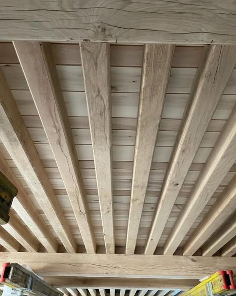

Finalement j'ai trouvé le bon compromis (Je travaille seul). 10x12 fini raboté 9,5 11,5. Je peux encore les porter même si c'est très très lourd! Et c'est du costaud! Posées toujours coté "dos rond" , le bois frais ayant toujours "un coté dos rond".

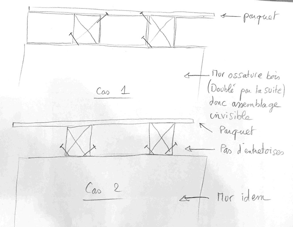

A votre avis la fixation coté sur un mur ossature bois (Fixation qui sera cachée). Est ca passe sans entretoise? On met souvent des entretoises mais aves des solives massives et larges comme ici on peut bien caler avec des vis simplement?
Cas 1 : avec entretoises. L'inconvénient est le temps de fabrication de celles ci . Et le nombre de vis élevés. On veut toujours optimiser un chantier pas vrai ? :)
Cas 2: 2 grosses vis par solive. Elles ne peuvent donc par tourner.Et c'est plus économique. Voir schéma
Merci si vous avez un avis
