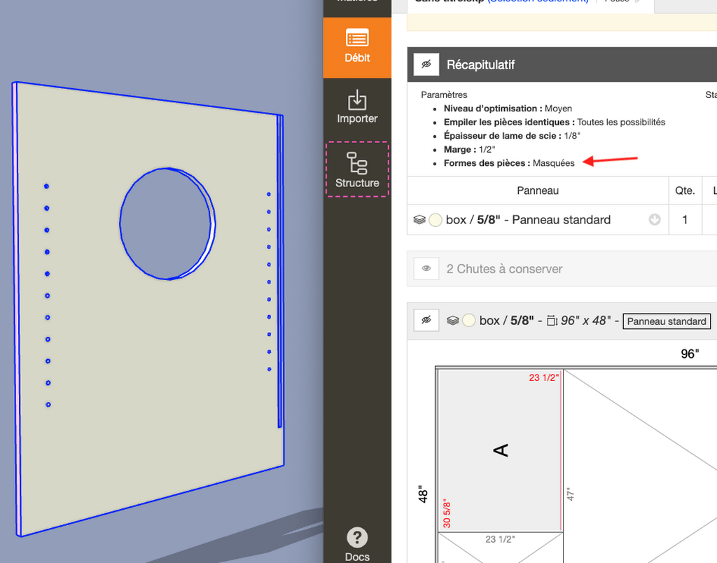

Hum, les tracés intérieurs ne sont pas encore pris en compte ?
Tels les trous ? Ou je manque une info ?
Si. Mais même si l'image est pas très bonne, j'ai l'impression que là tu ne montres pas des trous. Mais de simples cercles posés sur une face, non ?
Les trous dans les faces, autant que les composants "découpe à l'ouverture" sont pris en compte.

Bon, eh bien je dois avoir un réglage mal fait. J'ai bien cherché pourtant.
Est-ce que ça a à voir avec - Formes des pièces: ?
Chabot

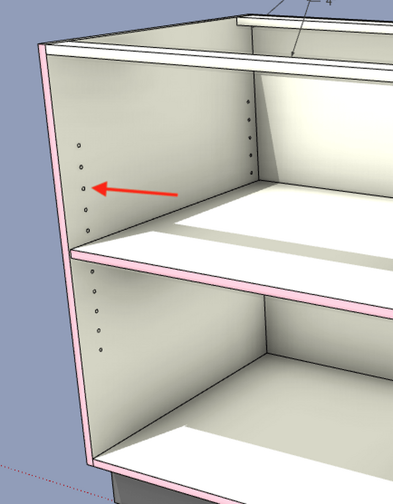

Ah, ok c'est bon. Le dxf montre bien les trous. Si il sont percé de part en part. Mais pas les trous à demi-épaisseur, dommage.
(j'ai trouvé - Formes des pièces: )
Oui, si cette option du calepinage est à "Masquées", les formes réelles des pièces ne sont ni affichées, ni envoyées dans le DXF du calepinage. Elles seront alors vues comme des rectangles.
Tous les types de trous sont pris en compte. Il doit y avoir soit une erreur dans la géométrie, soit on parle pas de la même chose :)
Je veux bien un SKP d'exemple du problème pour regarder. Envoie le via le lien "Rapporter un bug" en bas à droite dans la fenêtre OCL.
