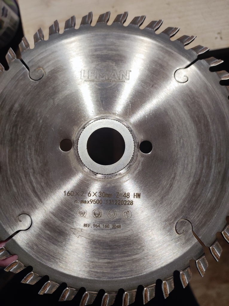

En effet j'avais un lame LEMAN d'origine en 160 x 2.6x 30mm avec une bague centrale.

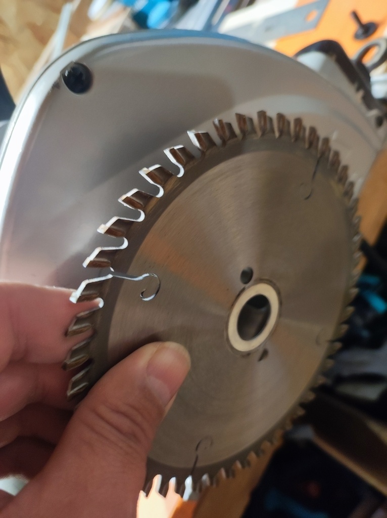

J'ai changé cette lame par une nouvelle aux mêmes dimensions mais j'ai un soucis , une fois remontée la lame n'est plus solidaire de l'axe de la machine et tourne dans le vide des que je lance une coupe?
Merci de votre aide

la bague ne serait-elle pas plus épaisse que la lame?
Mesurer au pied à coulisse l'épaisseur de la lame et celle de la bague.
