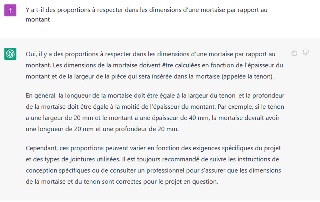

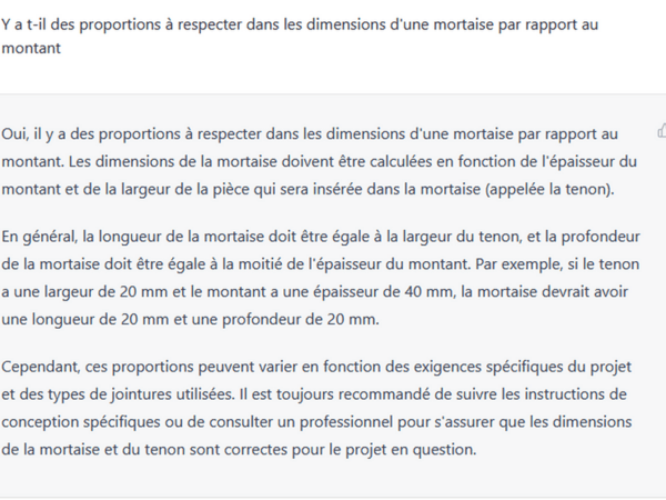

ce qu'en dit Chat GPT
bref je trouve que c'est ici la pire réponse loin derrière le savoir de la communauté, boiseux 1 IA 0
