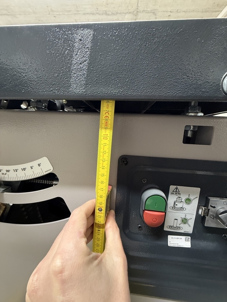

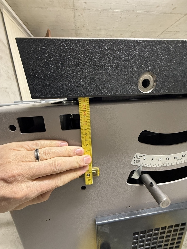

Je suis l'heureux possesseur d'un combiné B3 winner que j'ai dû démonter en partie pour la faire descendre par un escalier.
J'ai un peu tâtonné pour comprendre par où commencer le démontage et ait donc pas mal de réglage à refaire.
Est-ce qu'un(e) propriétaire de cette machine (ou autres cousines C3, B3, K3) pourrait me donner la distance entre le haut du corps de la machine et le dessous de la table svp ? comme sur la photo.
[EDIT] pas besoin d’une mesure précise (ce ne ferait pas de sens), juste que dans mon déréglage j’ai 3cm de diff d’un côté à son opposé, du coup je souhaiterais avoir une indication de quelle valeur est la bonne direction à suivre.
Une petite mesure de chaque côté serait top.
Par avance merci.
Nico
ourea
70 mm des deux côtés pour moi.
FMJ
Salut
Il y a quelques années, j'ai été dans la même configuration que toi : metabricoleur....-pour-l-atelier
C'est désormais un peu loin, mais dans mes souvenirs tout au long du démontage j'avais bien pris le soin de relever toutes les mesures, voire de mettre des écrous de positionnement partout où c'était possible. Et au final je n'avais eu que très peu de réglages à refaire.
Pour répondre à ta question, sur les 2 endroits illustrés par ta photo, j'ai 60mm de hauteur aux 2 endroits.
Bons réglages et profite bien de ta machine : j'en suis toujours aussi satisfait !
NicoZko
Merci FMJ et ourea, c’est parfait !
J’ai plus de 3cm d’écart et là ça me donne l’indication de laquelle est celle à suivre.
Et oui j’ai fait un peu n’importe quoi en démontant 😅, ça m’apprendra.
Bonne journée

NicoZko
Merci pour la réponse, qui fait complètement sens.
J’aurais dû donner un peu plus de contexte.
J’ai beaucoup déréglé la table et le chariot pendant le démontage avec pas mal de décalage entre table et chariot.
Du coup, mon idée, est de repartir de quelque part (sans avoir besoin de grande précision) et d’aligner les autres éléments dessus.
Sur la table j’ai 3cm de différence entre un coin et l’opposé, du coup j’aimerais avoir une indication sur ce qui est la valeur originelle la plus proche.
Si je peux éviter de me caler sur une valeur, essayer de régler les 6 vis du chariot et me rendre compte que je rentre en butée ailleurs pour devoir reprendre l’intégralité dans l’autre sens, je suis preneur.
À noter que je rentre dans une nouvelle maison où j’ai beaucoup de travaux à faire et je dois attendre début Janvier pour avoir l’électricité faites (enfin le tableau refait surtout) pour commencer à utiliser les machines.
Donc si je peux économiser 1h de réglage et l’utiliser ailleurs, je prends 😊
