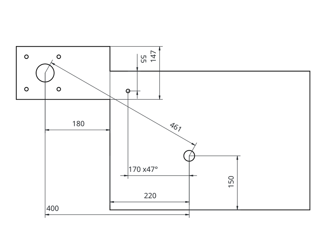

Ma B3 dispose déjà du dispositif basculant. J'ai fait des mesures et il y a 461mm d'entraxe entre l'axe vertical du bras de l'entraîneur et l'axe de la toupie. Or les toupies avec un bras horizontal de 720-750mm n'offrent qu'un dégagement max de 500mm au mieux en position verticale des rouleaux (et 354mm... à l'horizontal !). Entre l'axe vertical de l'entraîneur et le début des rouleaux. Avec l'articulation de la tête de l'entraîneur, cela ferait un peu plus mais pas des tonnes. (et bon courage pour trouver ces données dans les specs des fabricants ....!)
En ajoutant le diamètre d'un porte-outil et un peu de marge, c'est hors cote dans les 2 positions !!!
Les entraîneurs S308 et F308 de chez Felder sont en 750mm. Pas d'autres choix en mono.
Chez Maggi, le Steff 2033 est aussi en 750mm. Il faudrait donc taper dans le 2034 qui fait 1050mm.
Chez Holzprofi, le VSHP32L fait 720mm. Il faut taper dans le VSHP30LC en 1000mm.

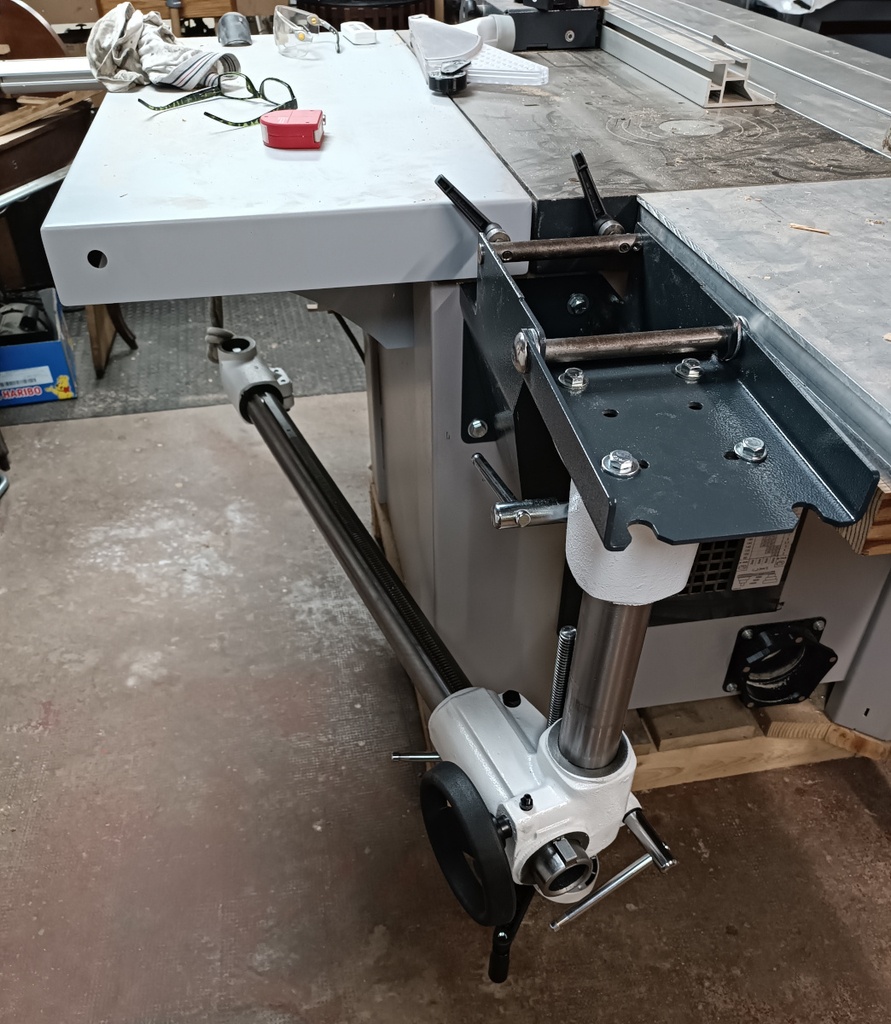

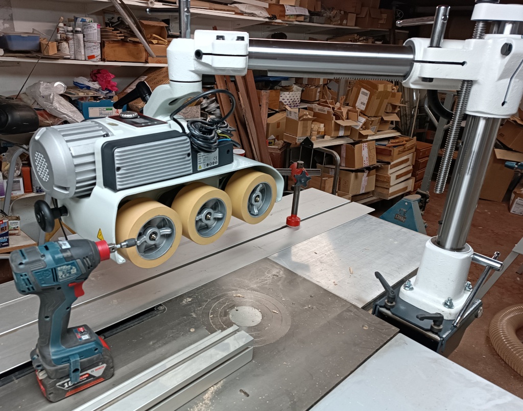

Un mois plus tard, je peux apporter un élément de réponse, après avoir pris un entraîneur chez Holzprofi avec un bras de 1050mm (DC30LC) : oui, un entraîneur de 750mm aurait suffit (même pour un usinage vertical avec pressage contre le guide de toupie), ce que m'avait proposé Felder.
Avec un bras de 1050m, on peut positionner l'entraîneur devant la scie (ce qui lui arrivera rarement...) !
Par contre l'ensemble est très lourd (65kg), à la limite de ce que peut supporter en bras de levier le support d'entraîneur basculant et surtout la structure en tôle de la machine sur quelle ce dernier est fixé (la tôle ne fait pas 10mm d'épaisseur ....). Je pense devoir la renforcer.

-- Et d'autre part parce le prix était trop en faveur de l'entraîneur Holzprofi alors que ce dernier est beaucoup, beaucoup mieux doté (sachant qu'ils sortent du même fabricant taïwanais ....) : tube plus long et de plus gros diamètre, variateur de vitesse, panneau de commande numérique, etc. La machine est une vraie beauté !!!! Tout y est qualitatif, visserie, manoeuvres, pièces, commandes, peinture. Ah c'est autre chose que de la chinoiserie ! Et même si elle est complètement surdimensionnée par rapport à mes besoins, je ne regrette pas du tout cet achat !
A noter que tout le monde ne sera pas capable de monter tout seul le bras sur le support. De le basculer oui, mais de la remonter là c'est une autre histoire. C'est vraiment très lourd.

La table a l'air identique, donc ça doit être le même cas que ma B3. Regarde le premier post où j'ai fait un retour sur l'entraîneur que j'ai pris. A refaire je prendrai un entraîneur Holzprofi en 750mm qui coûte presque la moitié de ce que me proposait Felder. Par contre soit tu prends le support chez Felder, soit tu le fabriques. Après, pour un entraîneur de 40kg et pour notre usage amateur, ce n'est pas la mort si le support n'est pas basculant et qu'il faut dévisser le bras de l'entraîneur du support fixe fait maison !
Pour l'empreinte des trous, je n'ai pas eu à repercer. Ca a l'air standard !

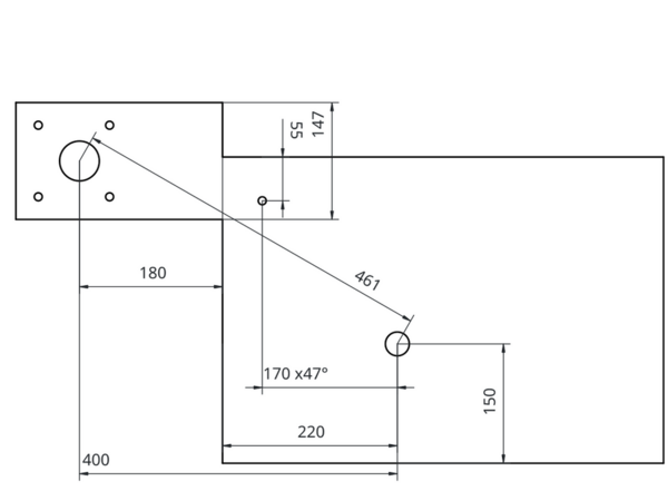

pas sur que ça rentre sur une combinée... y a la table d'entrée de la degau qui doit gêner je pense, si y a des gens qui ont un entraineur avec le systeme de basculement, je veux bien des photos! Merci!
FMJ
rru
Oui on voit sur cette photo qu'il y a une protubérance de la structure qui poserait problème. A cet endroit, la face est toute plane sur ma B3.
