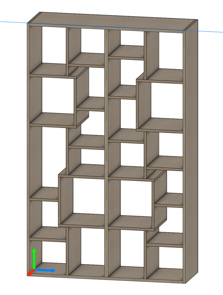

Etagère avec clamex sans fond
Je suis en train de réaliser 2 étagères identiques en panneau 3 plis épicéa, avec le système clamex de Lamello. Il me reste quelques usinages de panneaux et la finition à faire, et là je me demande subitement si l'étagère, sans fond va être stable. Qu'en pensez-vous ? Sachant que je n'ai pas les panneaux adéquats pour l'instant et que dans la mesure du possible j'aurai souhaité m'en passer notamment pour le côté esthétique...
Merci par avance de votre aide,
Nicolas

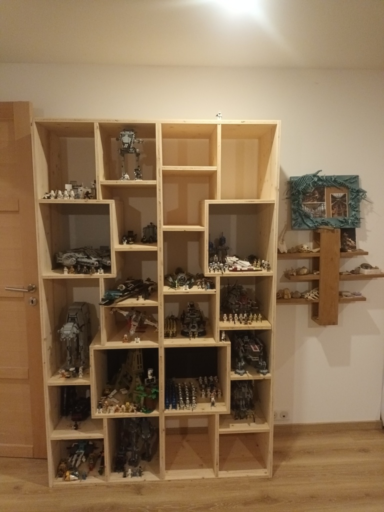

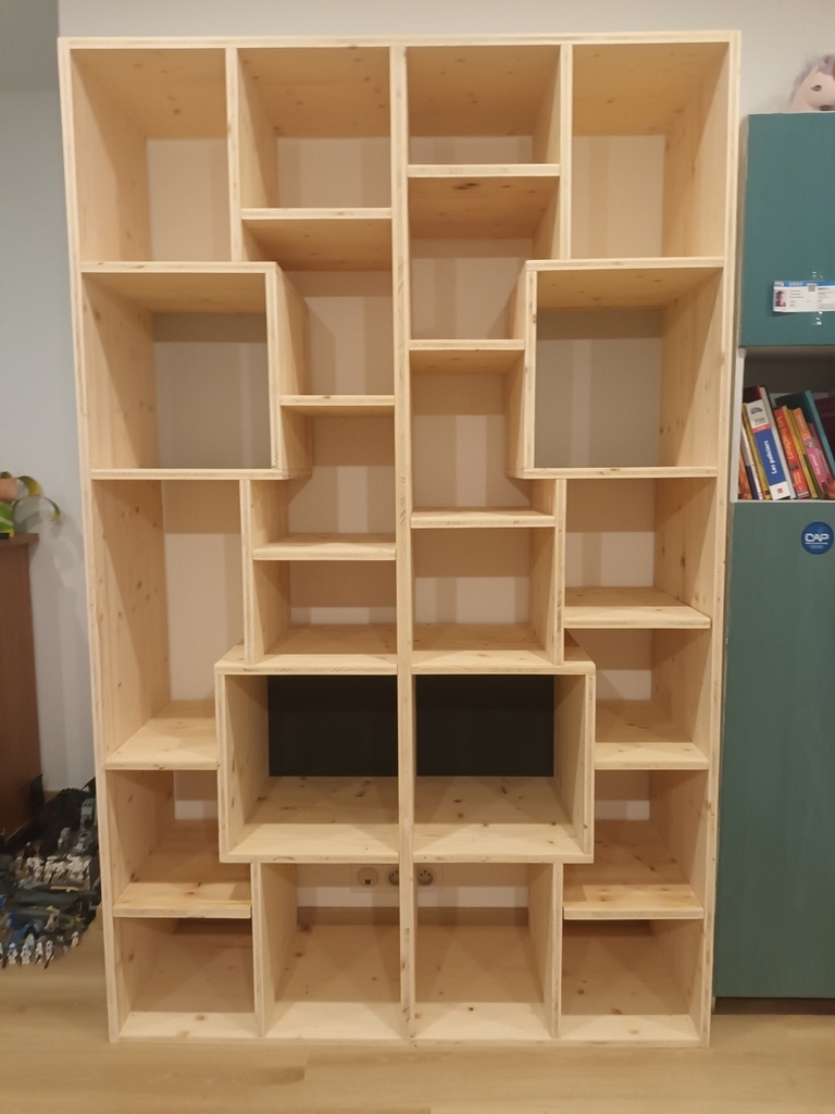

nfalezan
Merci à tous, projet terminé, voici le résultat des 2 exemplaires
l'alternative est de faire quelques casiers avec un fond. Ainsi ton contreventement est fait et se remarque peu. Pour peu que tu le caches avec les objets rangés.
Une solution pourrait être de mettre un fond partout et de le peindre avec la même peinture que le mur, il serait ainsi invisible.
Là sans rien pour contreventer ça va effectivement pas être très stable et avec un peu de poids tu auras un beau château de cartes
executionbois
L'alternative est de faire une rainure dans l'axe des montants extérieurs et d'y installer un t en aluminium de 19 mm on ne voie rien et c'est très propre et économique pour stabiliser l'ensemble tu peux percer a travers le bois et le profil pour y mettre une pointe et ainsi le rendre solidaire du bâti.
Je ne comprends pas en quoi un profilé fixé dans une rainure d'un montant va empêcher l'ensemble de partir sur le côté... A moins qu'il ne soit fixé au mur ?
J'en suis arrivé à la même hypothèse de fixation préable du T au mur, pour que ça serve à quelque chose. Peut-être que executionbois a omis d'aller jusqu'au bout de son explication ?
Ou sinon, si le meuble est suffisamment haut, fixer la traverse du haut au mur, par un tasseau ou une cornière... mais comme nous n'en connaissons pas la hauteur🤔
executionbois
bien évidemment fixé au mur cela me semble tellement évident que je ne m'interroge même pas, désolé mais a mes yeux tellement évident!😌
executionbois
Bati voulant dire mur de manière générale.
executionbois Ok je comprends mieux je ne voyais pas l'intérêt sinon!
