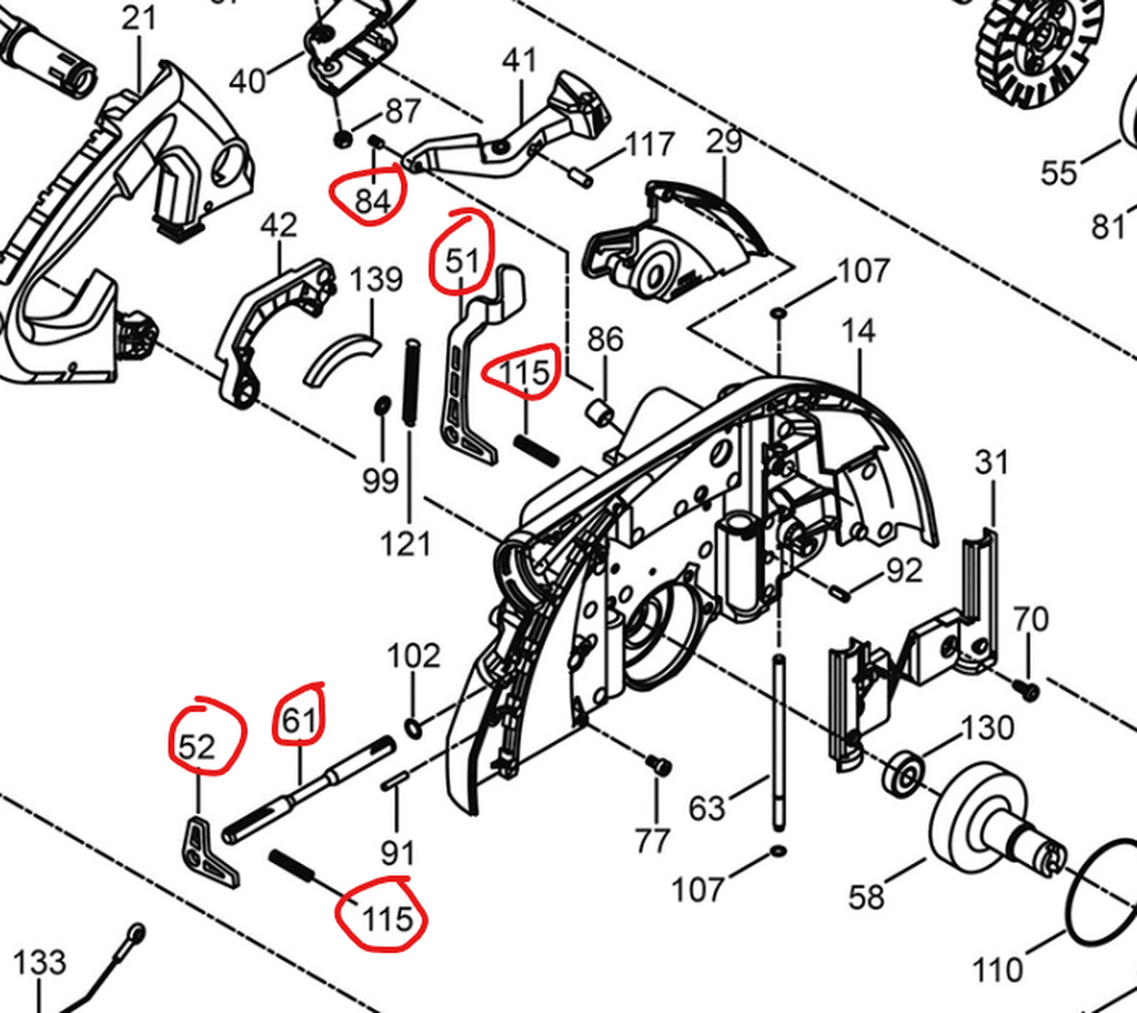

Peut-être voir sur le site de Mafell l'éclaté de la machine pour voir s'il manque une ou des pièces!
service.mafell...icrosite/home?3
Par contre l'interface présente une rigueur toute Allemande, sans taper les références exactes reprises sur la plaque signalétique de ta scie tu ne peux pas aller plus loin que la page d'accueil (et encore tu te fais légèrement sermonner).
Après s'il te faut acheter des pièces cela risque de se compliquer car Mafell fait des très belles machines mais son SAV est moins accessible que celui de Bosch.

J'ai eu le même problème, sur ce lien le numéro de la k85 est 918202.

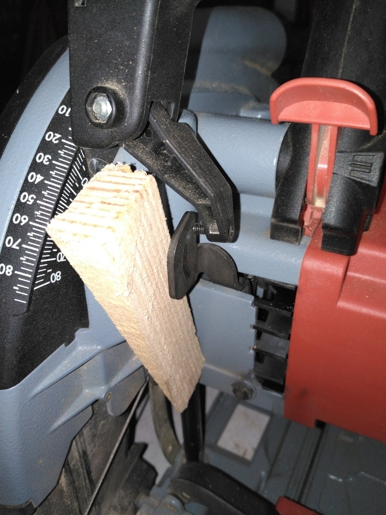

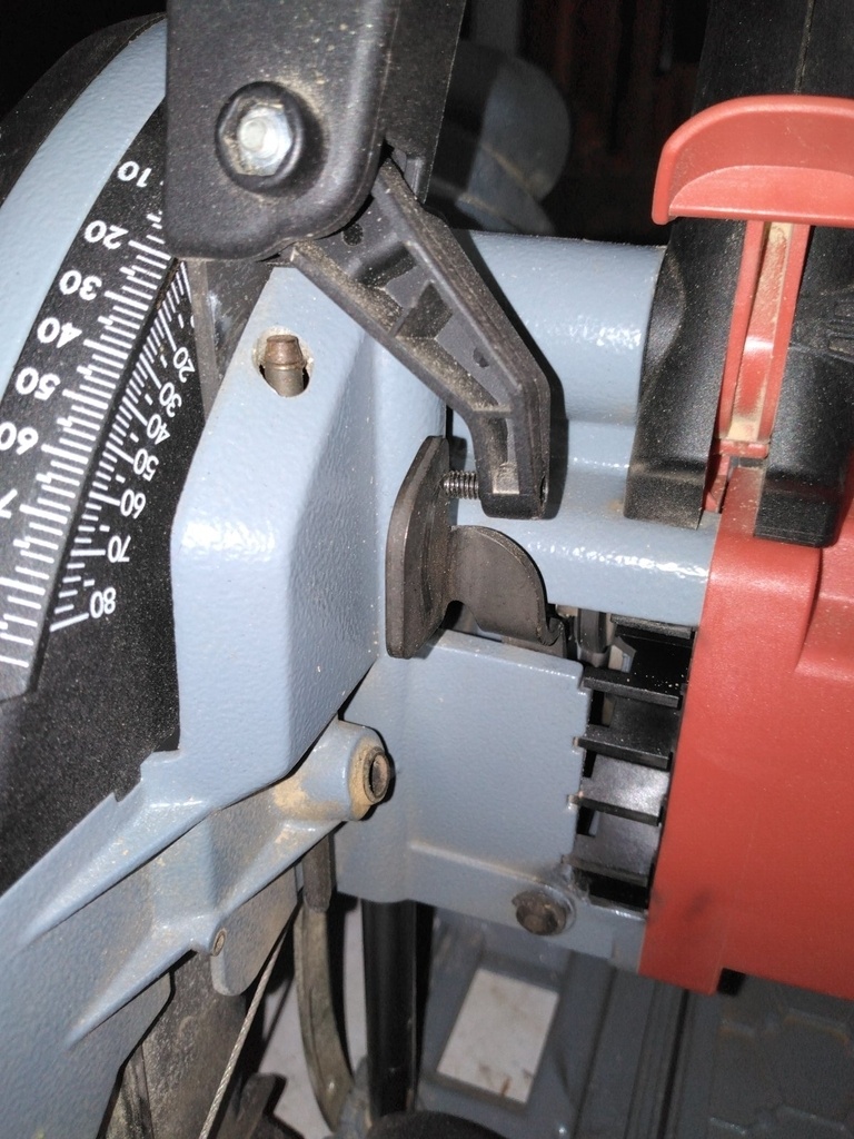

Quand tu actionne le levier de serrage (51), il libère les deux ressorts (115) en pression sur les colonnes pour permettre la montée/baisse. Par contre en relâchant les ressort ne presse pas suffisamment, il y a besoin de lui forcer dessus pour les comprimer ( sur la photo le coin c'est pour illustrer l'effort à donner sur le levier, en tirant dessus à la main ).
Mon avis sur cette machine le mécanisme de blocage est très mal foutu, pas fiable du tout comparé à deux autres du même fabricant, avec un vrai levier pour sécuriser la hauteur de coupe.
Sinon en cherchant dans la notice j'ai appris qu'il y avait une butée de profondeur réglable bloquée par une vis allen (sous les graduations), au moins tu peux pointer ta machine sans risquer de descendre.
