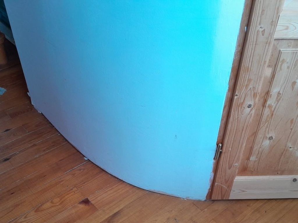

Comment feriez-vous une plinthe cintrée ?
La question est dans le titre, et pour la photo :
Le but n'étant évidemment pas de faire une chef d'œuvre de meilleur ouvrier de France, juste une plinthe rapide et efficace !
Merci pour vos idées.
bonjour je prends de la plinthe normale, je la sciotte , j achète de la colle pour cet usage et je la colle
et je la tiens appuyé au mur avec un poids ou un pavé
bonne pose

Merci pour le conseil. Que veut dire "sciotte" ? Donner des traits de scie verticaux ? Si oui, quelle profondeur et à quel intervalle ?
bonjour cela dépend du cintre et du bois employer
certain puriste vont vous dire que cela se calcule , mais lorsque l on est sur un chantier on fait un essais , plus le cintre est serrer plus les trais de scie son rapproché , de plus je donne on bon coup d éponge sur la face extérieure et j 'emploie un bout de plinthe droit fil sans nœud

Merci, et pour la profondeur, vous allez jusqu'aux 3/4 de l'épaisseur ? Vous bouchez ensuite les interstices visibles sur le dessus avec du mastic ou quelque chose comme ça ?
Corentintin
Des rainures de la moitié d'épaisseur suffisent. Tu peux les arrêter juste avant le champ visible, tu n'auras pas à reboucher et ça se cintre quand même.

cela dépend du bois et de l' épaisseur sur une plinthes de 11 mm en sapin je laisse 4 mm
sur une plinthe en chêne de 15 mm je laisse aussi je laisse 4 mm
il faux réfléchir pour voir quelle épaisseur est cintrable et faire un essais

Avec du MDF. Au niveau de l’arrondi, tu fais des « traits » de coupe à la scie (plongeante, circulaire, … )sur le dos de la plinthe épaisseur égale à la moitié de l’épaisseur de ton médium. Tu les espaces de 5 mm.
Ensuite tu encolles, tu presses des serres joints s’il y a un mur en face de ton arrondi ou avec des poids.
le mdf avec rainure existe tout fait
c est plus simple et le cp cintrable aussi

Et niveau tarifs par rapport à un panneau ? le gain de temps vaut le tarif ?

Une connaissance de la famille a utilisé un nettoyeur vapeur pour courber progressivement du bois en demi-cercle.
Solution longue et couteuse. Mais ça a fonctionné.
Lui c’était pour faire une canne.
Je ne sais pas si ça s’applique à des plinthes en mdf, mais ça doit fonctionner pour du bois.
La solution de sciotter m’a tout de même l’air meilleure car plus stable et plus rapide à executer.

Ca depend de quoi est fait ton mur , ici c est presque toujours une ossature bois , on ferait un 3 plis collé . Surelevé just assez pour pouvoir visser des cales au dessus et au dessous.
Mieux chez vous
Là c'est du placo je pense...
