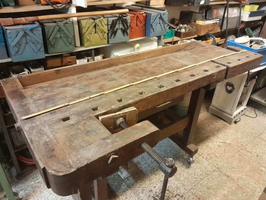

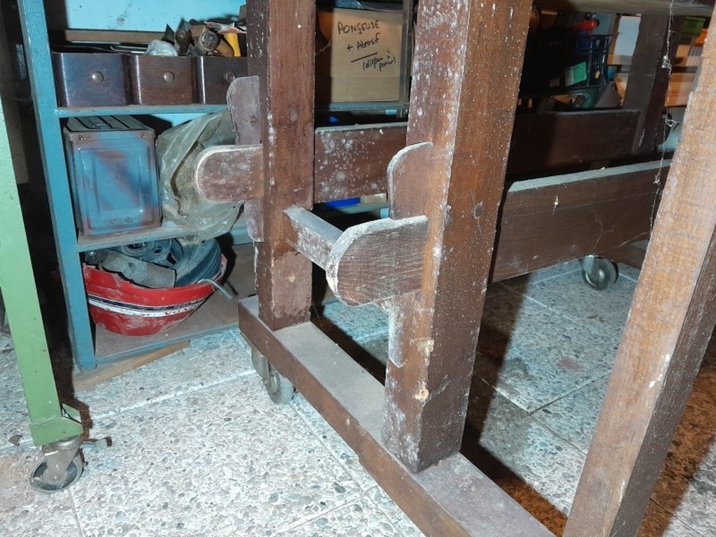

Une cliente envisage de se séparer de l'établi de feu son père. En voici quelques photos.

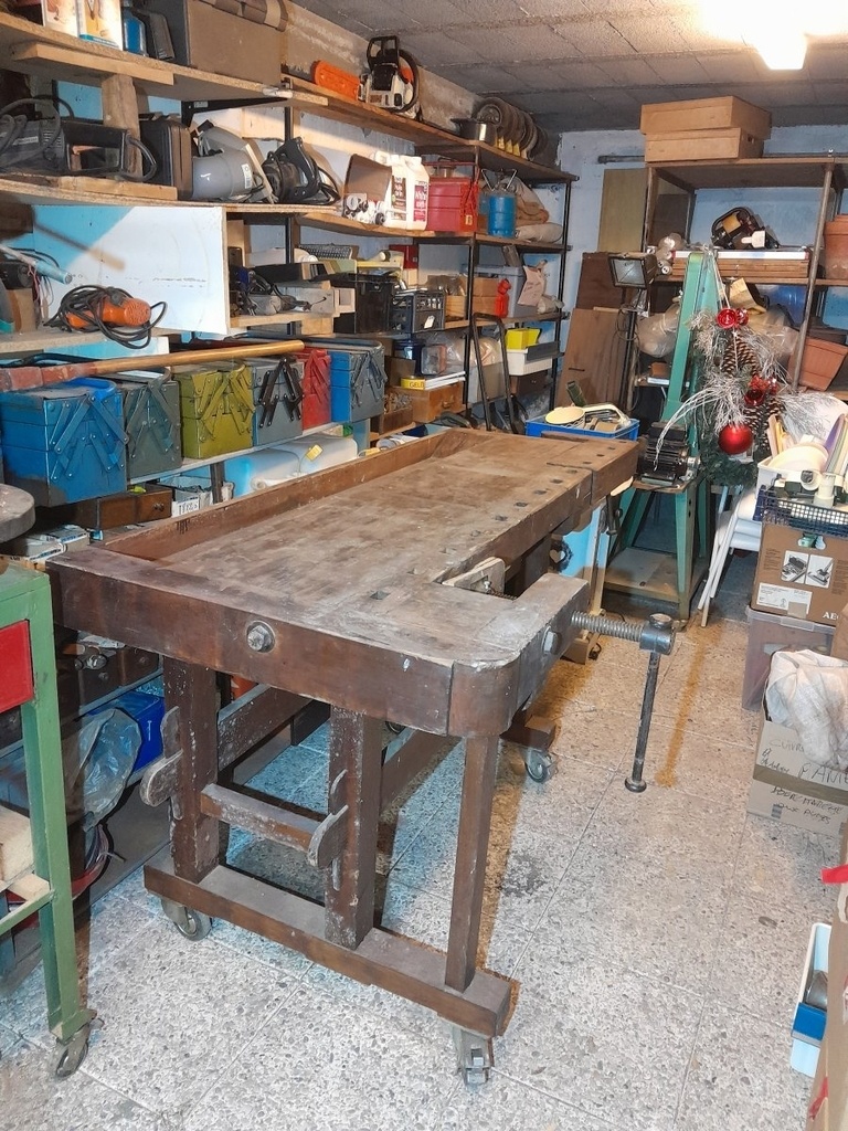

Dimensions : 200 x 60 cm (85 au niveau de la presse frontale) et hauteur 95 avec les roulettes, 83 sans.

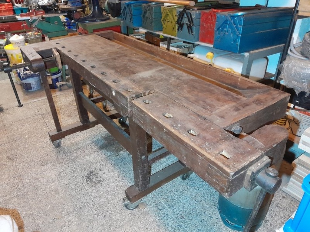

Presse allemande avec vis sans fin classique, et presse frontale également.

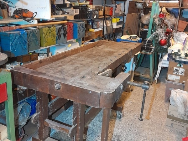

Il n'est pas très lourd (j'ai pu soulever facilement un côté), et posé sur des roulettes. Deux roulettes ont des freins, mais il faudra quand même les enlever pour pouvoir raboter.

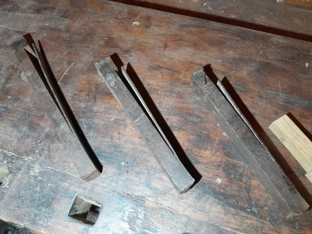

Présence de 5 butées escamotables en bois et 3 en métal...

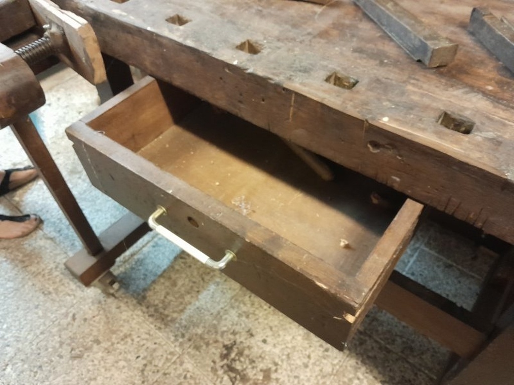

Une fosse à outils sur toute la longueur, et un petit tiroir.
Dans l'hypothèse d'un acheteur "utilitaire" (qui voudra l'utiliser plutôt que d'en faire un meuble de salon), à quelle fourchette de prix peut-on s'attendre ?
Merci.

Le prix va beaucoup dépendre de la situation géographique et donc de la clientèle potentielle.
à proximité d'une grande ville, avec une culture des lofts et habitats industriels comme Lille => au minimum 500€ et sans doute proche des 1000€ s'il est mis en valeur sur les photos et nettoyé, et mieux présenté.
Au fin fond de la cambrousse, entre 100 et 300€ selon l'urgence de la vente, parce que ça risque fort d'être un amateur du travail du bois qui va l'acheter, et il ne s'agit pas d'un établi habituel, donc l'acheteur risque d'être rare.
le concept du plateau me plait bien, pour le piétement je serai prompte à le changer afin de lui donner plus de stabilité, bien que cela reste à vérifier avant. Les roulettes seront démontées à coup sur.
Pour sa praticité il faut l'essayer, car son concepteur n'est certainement pas plus idiot que nous.
Bien vérifier s'il n'est pas attaqué par les insectes. Bien que je sois un partisan de plutôt faire son établi que de l'acheter je dirai que dans les 300€ le jeu en vaut la chandelle. Entre le prix du bois, la quincaillerie tu seras déjà ce tarif.
je ne me vois pas travailler sur cet établi, celui ci n' est pas dans ma culture pour sa forme et sa taille
bien amicalement
C'est un établi scandinave, cf
Faut vendre ça à un fan de Rob Cosman :)
Edouard33
La quincaillerie pour se faire un établi coute bien cher.
Il y a là 2 presses ou étau...
Je mettrai plutot cela en valeur quitte à le vendre démontrer, surtout si l'établi est léger.
Wolfie
Bonjour, pour travailler à la main cet établi me semble un peu léger et la presse frontale n’est pas pratique du tout. Avec des modifications importantes pourquoi pas, refaire un piètement lourd et costaud et refaire une presse frontale correcte.
200€ quand même parce que c’est rare.🐺
Midwo
J’ai eu le mien d’occase en bien moins bon état mais similaire pour 250€ à l’époque.
Tous les modèles un minimum bien entretenus et sans défauts étaient proposés entre 450 et 500€.
Modèles « dans leur jus » pour 350/400€ facile.
Mais je parle d’il y a 10ans…
et je viens de faire un tour sur leboncoin, les prix ne semblent pas avoir trop bougés :/
