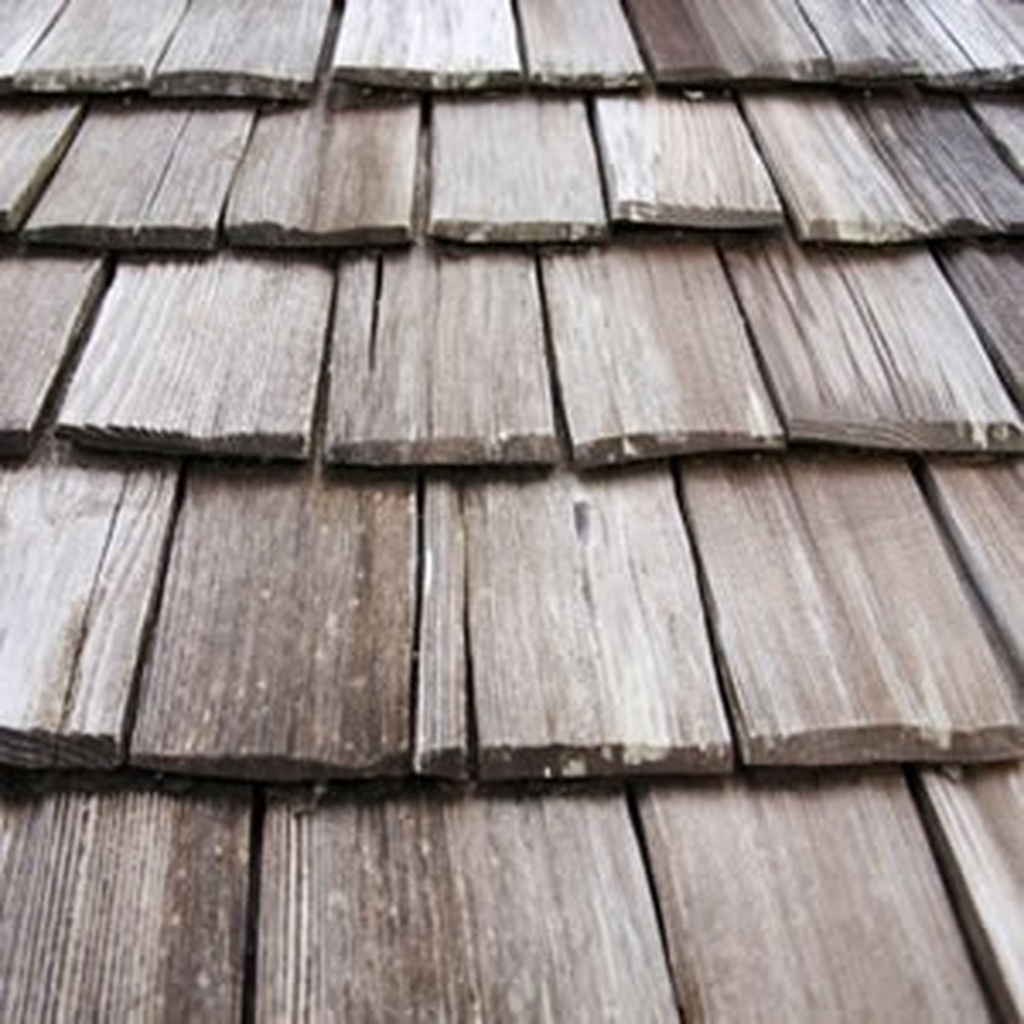

Par exemple, pour moi, la photo de gauche, avec ses bouts de bois irréguliers, lavés par la pluie, bien vieillis, c'est le nec plus ultra du truc génial...

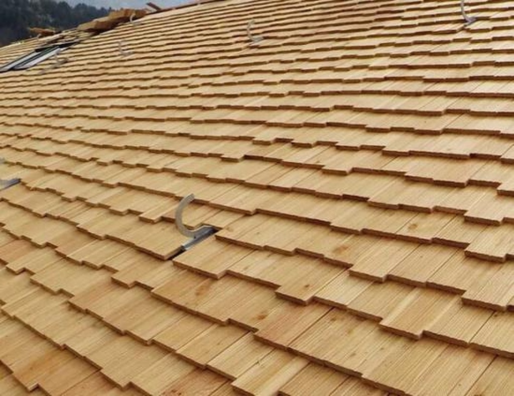

Fonces ! Ici de la volige mélèze en 18 d'épais de mémoire, le bâtiment fête ses 4 ans et pas de problèmes à signaler.
En revanche à noter :
-je prendrais à ta place un bois classe 3 naturelle (douglas ou mélèze purgé d'aubier, ou châtaignier un peu plus cher mais pas tant en brut de sciage) ce sera un peu plus cher que du sapin mais beaucoup plus durable
(Et beaucoup moins cher que du tavaillon fendu).
-prévois un voligeage suffisament épais pour éviter le rebond au clouage (si clouage manuel) et de la ventilation sous les voliges pour que le bardeau sèche correctement.
-pointes inox pour la durabilité
-attention à ne pas poser les bardeaux trop serrés si le bois est sec (en gonflant avec l'humidité de l'hiver ça gondolerait) et au contraire bien serrés si le bois est vert (pour ne pas avoir trop de jeu avec le retrait).
N'hésites pas si tu as d'autres questions.

Parfait cette couverture ! C'est absolument le rendu que j'espère 😍 😍
Du coup, je sollicite plus de ta mémoire pour le détail (même si je peux estimer) : longueur (500), largeur (140), pureau (2/5), clouage (3 pointes réparties),
et surtout le faîtage + rive que je n'ai pas encore étudié. 🙏
Effectivement cela a l'air épais, c'est mieux pour le clouage mais plus cher et plus lourd. Prendre en compte la pose et la manutention est très important aussi. C'est inspirant, je pense à de la volige de pin que je vais utiliser en tuile.
