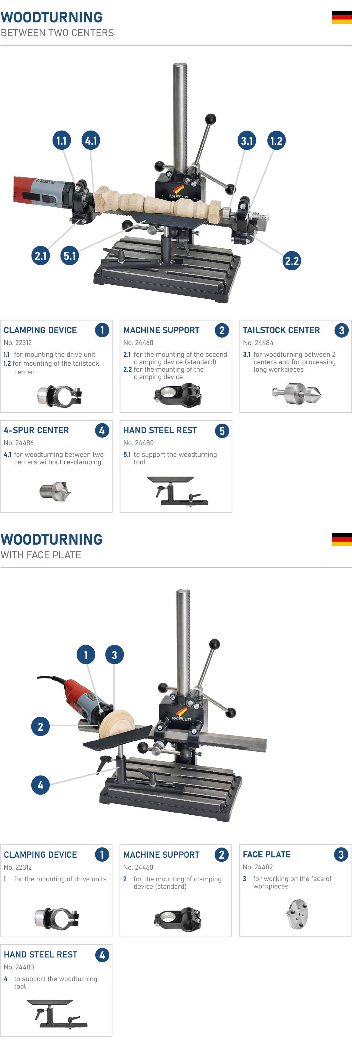

J'ai déjà réalisé des petites bricoles aussi sur ma pac, mais le choix des mots est volontaire : du bricolage de petites pièces pour dépanner faute d'une meilleure idée. Après pour ce qui est de la raison profonde du tour horizontal plutôt que vertical, je pense que c'est surtout ergonomique.
Peut être regarder chez wabeco.
Exemple: wabeco-remsche...rechseln-EN.png
VG06
Merci Atelier Eustache ! C'est un super équipement ! J'ai un kit de ce genre à l'horizontal premier prix et celui-ci à l'air vraiment bien.
Wabeco est une excellente marque mais au prix de l'ensemble tu auras un petit tour à bois d'occasion
