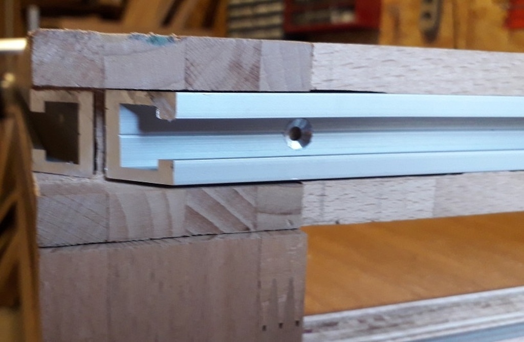

Ma deuxième question concerne une idée que j'ai eu en traînant sur tout les sites de menuiserie que j'ai pu trouver 😅. Je compte fermer l'un des côtés de l'établissement avec un panneau perforé type MFT en vertical pour bloquer des pièces à la vertical (quelle logique😅) et je voudrais ajouter du profilé t-track sur la tranche de l'établi dans la structure en haut pour fixer également des pièces en vertical. Qu'en pensez vous ?
