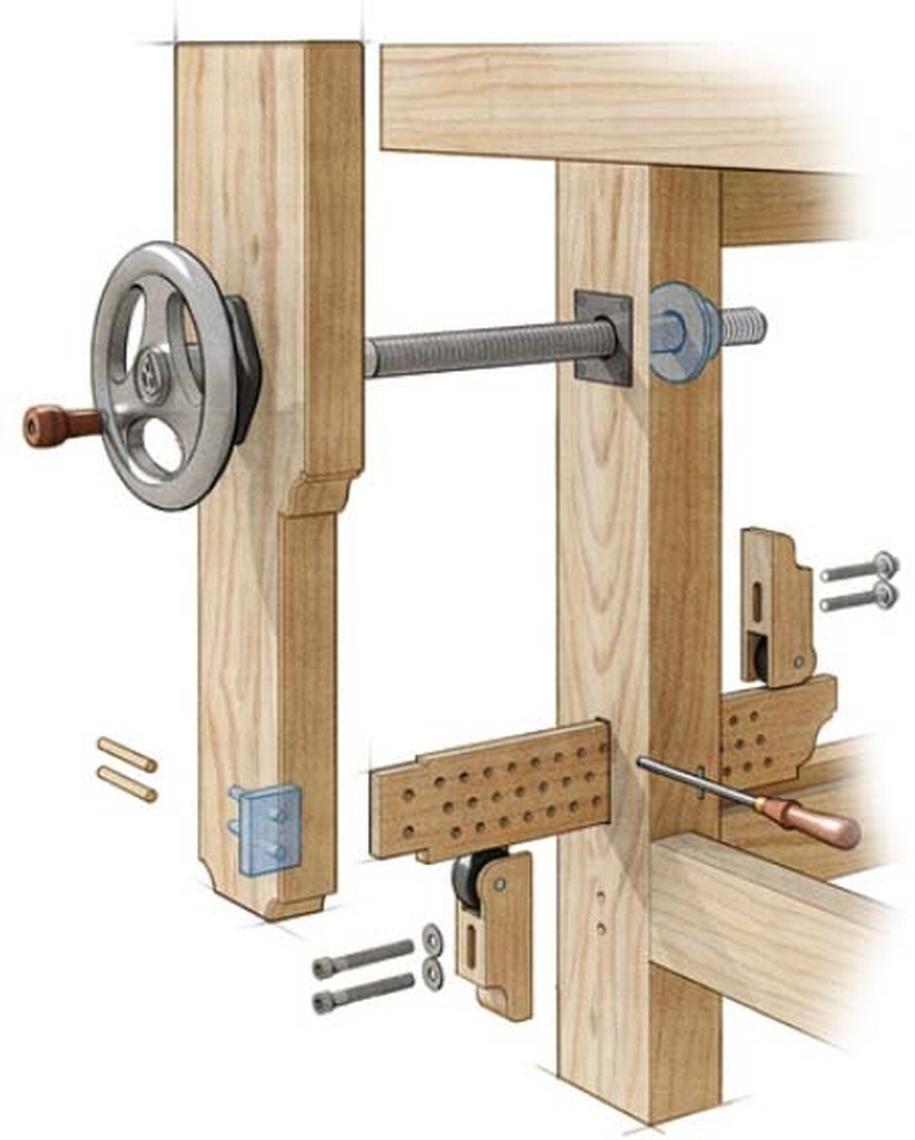

Bonjour, je cherche un moyen simple pour fixer l'écrou de la vis d'établi à l'arrière du pied de l'établi étant donné qu'il n'est pas possible de percer dedans aux angles. je vous remercie pour votre réponse et @+
Ce genre d'écrou carré doit être entaillé, puis encastré affleurant, à l'arrière du pied de l'établi. Tu y rajoutes une plaque carrée plus grande, avec un perçage au centre pour laisser passer la vis, et vissée par chaque coin, pour "l'emprisonner".
Solution probablement la plus simple

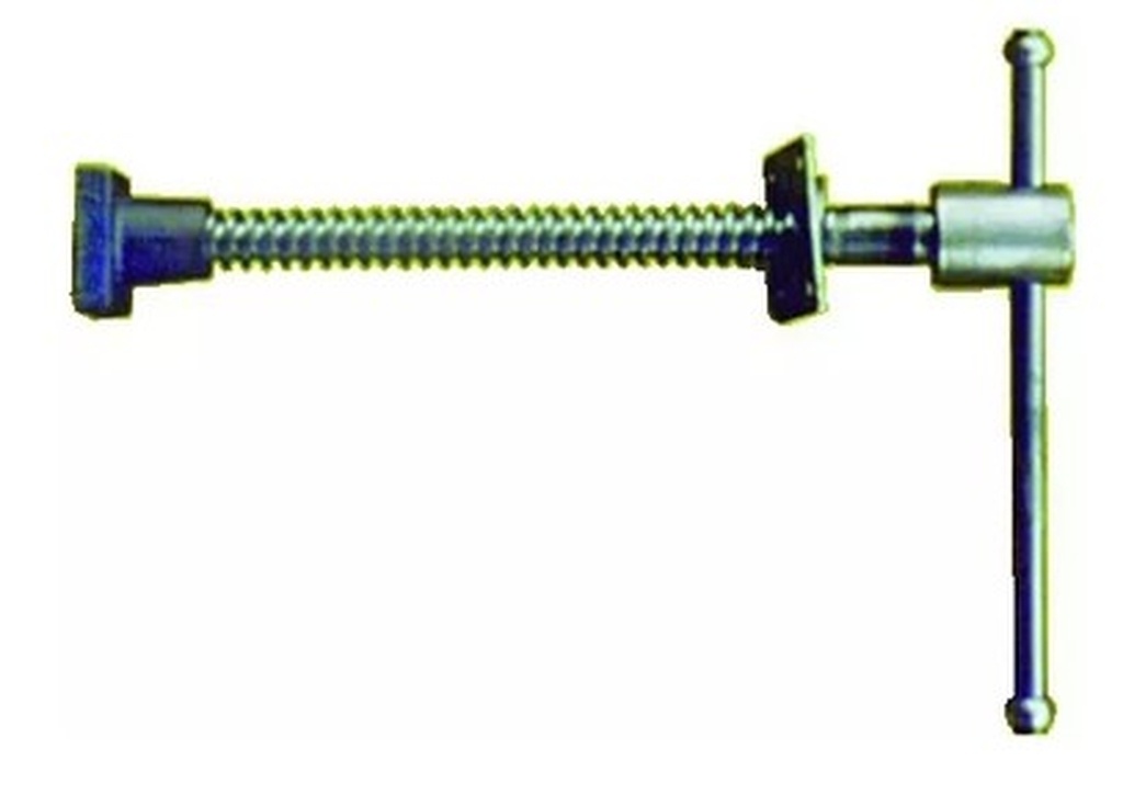

Si la photo est bonne, la vis a un pas à gauche, ce n’est pas une vis pour ce genre de presse. Il faudrait tourner dans le “mauvais” sens.

C’est une vis pour établi de l’hémisphère sud peut être ?😜
Image inversée, peut-être ?
Ceci-dit, ça ne change rien au problème.
DînerChocolat
Ça expliquerait pourquoi l’épaulement de l’écrou est dans ce sens là, car il serait conçu pour pousser une mâchoire.
DînerChocolat
Ouch ! Ah ouais 😳
Alors, ça serait une vis pour déboiter les assemblages ?🤔
Ou pour travailler les mains dans le dos, peut-être... Ça marche aussi
DînerChocolat la plupart des écrous de vis d'établi que j'ai vu étaient dans ce sens ça permet de facilement noyer l'ensemble de l'écrou dans le pied de l'établi sans avoir un truc métallique moche qui dépasse. Après effectivement le pas est perturbant !

On utilise des pas inversés pour certaines presses arrières où la vis est fixe et l’écrou se déplace.

Il n'en reste pas moins qu'à la vue de la seconde photo, ça serait plutôt une configuration de presse relativement classique, qu'il recherche ici.

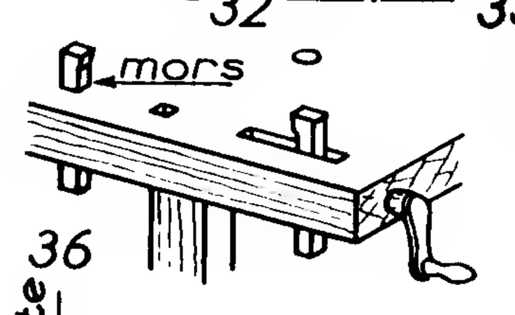

Dans le Heurtematte & Bailleul, la presse à écrou mobile dite française.

Ça ne change effectivement rien à la question posée sur le montage mais si la vis d’othello a un pas à gauche, ça peut être bien de le voir avant de la monter.
DînerChocolat Oui, mais nous ne sommes toujours pas dans le cas d'une vis de presse classique.
Après recherche avec Google image, il semble bien que cette photo vienne du site de Setin, (c'est d'ailleurs la seule source que trouve Google), où nulle part, il n'est précisé qu'il ne s'agisse pas d'une vis classique. Il s'agirait donc plutôt d'une image qui, à un moment ou à un autre, aurait été inversée, et aurait été mise sur le site sans plus de précaution.

DînerChocolat c'est un pas à droite, normal.
ce genre d' écrou se pose entaillé non devant mais a l' arrière du pied ce qui est plus logique et que en plus c 'est toujours comme cela que l on fait votre plan est faux ensuite pour éviter que l'écrou quitte son entaille vous mettrez 4 vis tète ronde entre cuir et chair souvent ou trouve quatre clous qui on été replié

En fait il n'est pas necessaire de le fixer! Mais tu peux le faire sans le percer en mettant des vis sur le côté, avec une rondelle par exemple, juste histoire de le maintenir en place. C'est ce que j'avais fait sur un vieil établi.
