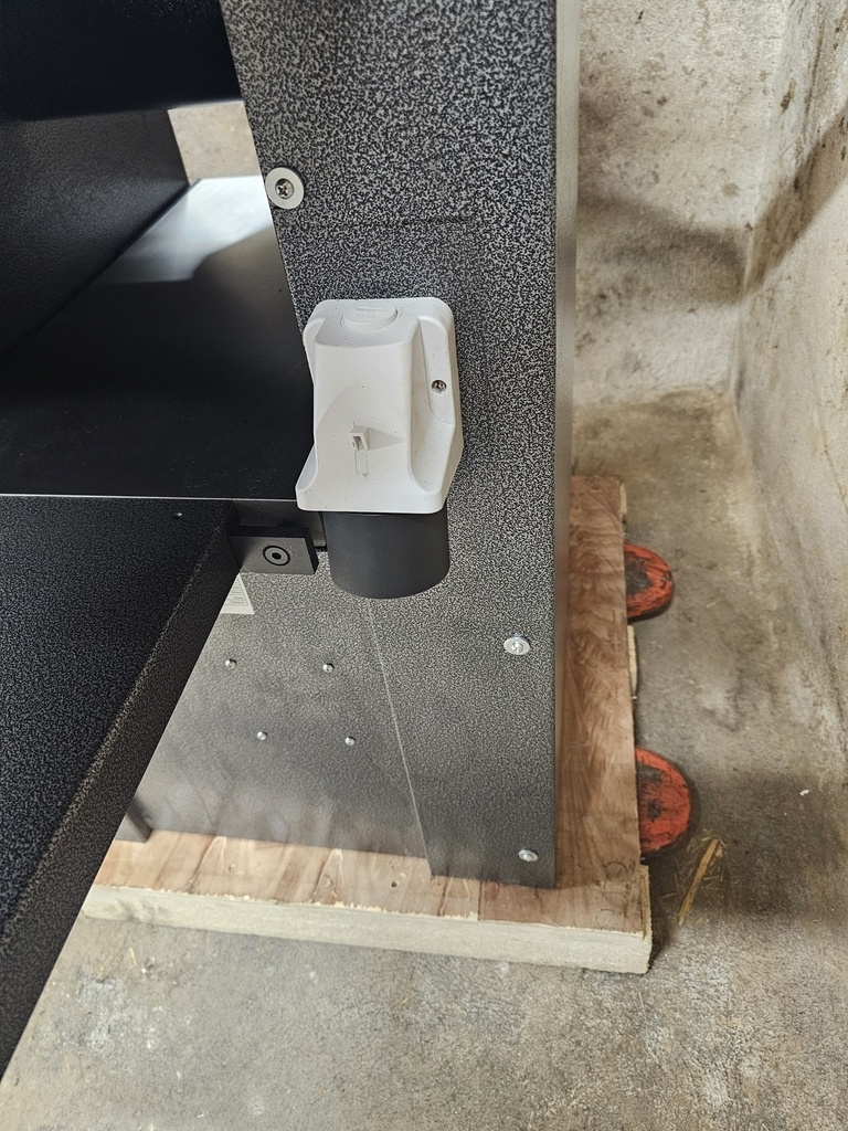

Bonjour à tous je vient de recevoir ma dr 310 de chez holzprofi maker et je me poser la questions de la meuilleur manière de l'alimenter

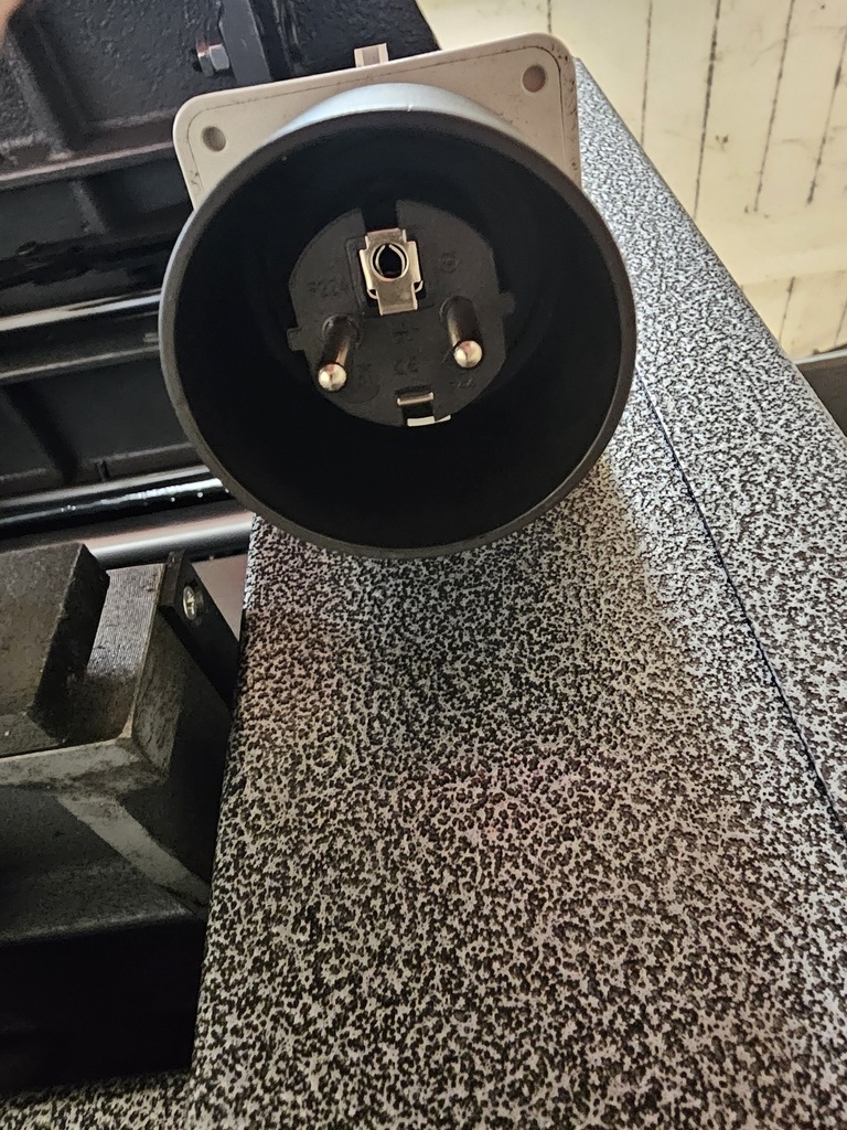

soit je branche ma ligne en direct sur la machine en supprimant la prise qu'on voit sur la photo
Soit je met un prise sur ma ligne direct du tableau et je vient juste me brancher à la prise de la machine
Soit je met une prise au mur et je fait la jonction avec une rallonge en 2.5 mm²
A votre avis c'est quoi le mieux ?
supprimer la prise machine risque de faire sauter la garantie 🤔
Effectivement pas de modification de la machine.
De plus pouvoir la débrancher quand on a besoin de mettre les mains dedans est relativement important
Micka24
Oui effectivement vous avez raison j'avais pas penser à la garantie
Si la prise est démontable pour raccorder en directe, pas de souci. En industrie, les machines outils non mobiles sont systématiquement raccordées en direct avec des bons borniers à vis bien serrés capables d'encaisser l'intensité en ampère A, bien mieux qu'un binôme fiche/prise à connexion au contact aléatoire.
Dans ce cas il faudra bien sûr une section des fils conducteurs adéquats et une protection dans le tableau électrique adapté à l'intensité absorbée par la machine.
