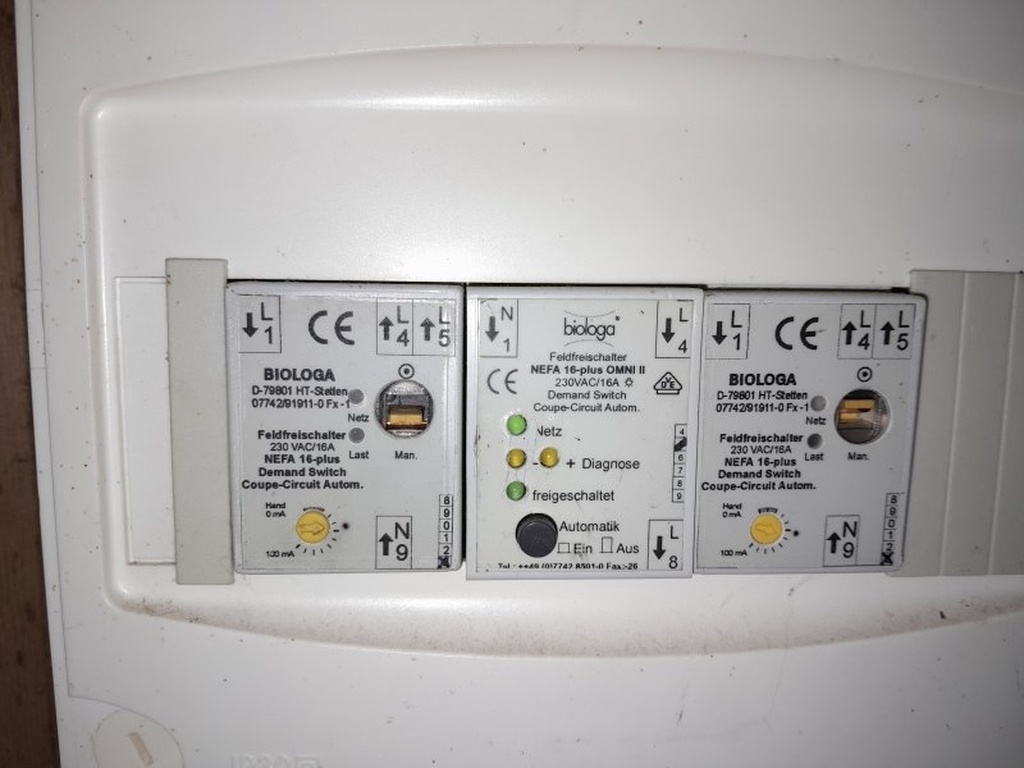

dBPs la question n'est pas tant de savoir comment créer une bonne terre que de savoir s'il faut relier un tuyau PVC à la terre. Micka24 j'ai vu que des pros de l'aspirateur vendaient des kits tout faits, mais ils ont le mauvais goût d'être des pros de l'aspirateur, pas des pros de l'électricité. Si tu veux d'autres exemples de trucs débiles qui coûtent une blinde et qui ne servent à rien, tu peux te délecter des forums d'audiophiles 🙂 et tiens, je viens de découvrir aujourd'hui-même sur un chantier ceci : apparemment ça sert à envoyer des ondes positives sur le réseau électrique (véridique !).

Maximax03
Je sais pas si je dis une bêtise mais il me semble avoir déjà croisé ce genre de petite bête dans des tableaux et il me semble que pour faire simple c est un interrupteur qui coupe le circuit si pas de consommation détectée sur une fréquence de 50 hz.
De souvenir j ai croisé cela sur des circuits éclairages dans des pharmacies
