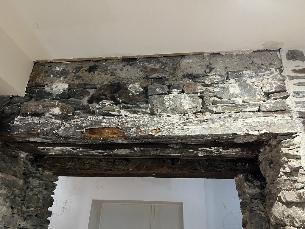

Nous souhaitons rénover une vielle poutre en bois qui semble assez pourri à 1ère vue.
Pourriez vous nous donner quelques conseils sur la méthodologie et les étapes ?
Nous sommes assez réticent à la gratter et la poncer car elle soutient des pierres au dessus et assez peut qu'elle casse ! Le bois en extérieur est extrêmement friable.
L'objectif est de retrouver l'aspect bois originelle et de, si besoin, la traiter contre les parasites.
Merci :)

La priorité est de connaître ce que la poutre soutient, un mur au dessus, une poutre du plancher ?
il arrive bien souvent que l on emploi des demi tronc et que ce soit la partie aubier qui soit attaquée
les trois autre poutre vous me dite être en bonne état
vous faite un sondage d'une 10 de cm de largeur pour retrouver le bois sain et en fonction du résultat je vous donnerai la marche a suivre, il faut travailler en connaissance de cause
bien amicalement le charpentier de service habitué a la pathologie des bois dans les bâtiments anciens
dBPs

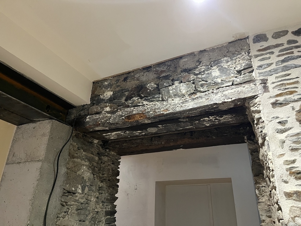

Si je vois bien, le linteau est constitué de 3 poutres, l'une étant bien détériorée, les 2 autres en bon état.
L'avantage c'est que c'est celle qui est à l'extérieur du linteau qu'il faudrait remplacer.
Ce n'est pas un travail compliqué pour la remplacer : bien préparer une poutre de remplacement, 2 étais supportant chacun un bout de bastaing perpendiculaires au mur et dépassant du côté de la poutre à remplacer, servant ainsi d'établi pour manutentionner la nouvelle poutre.
Un scie sabre avec lames bois longues d'une vingtaine de Cm) pour découper l'ancienne (des lames de rechanges en cas de casse), burin marteau, burineur, chaux deja gâchée et si possible 1 autre paire de mains. Le nec + ultra serait d'avoir un petit échafaudage de fortune pour travailler à hauteur

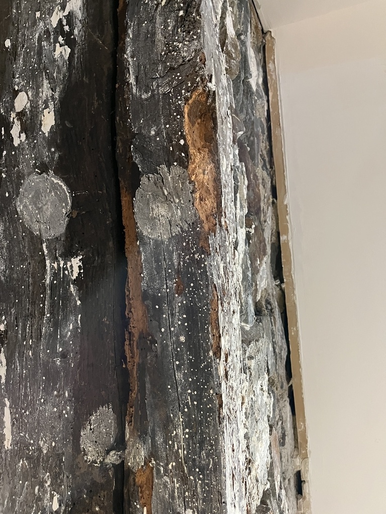

C'est exactement cela, 3 poutres au total : 1 étant très détérioré, les 2 autres le sont également mais le duramen est bien plus épais et semblent encore solides.
Elles présentent toutes de nombreux petits trous de vrillettes.
Selon vous, il est tout de même nécessaire de traiter les poutres que l'on conservent contre les xylophages ?

tu résines et tu changes les parties abimées.
C'est un endroit en cours de rénovation, il semblerait ? C'est dommage de ne pas avoir songé, et sondé ce linteau avant !
Si elle est pourrie, elle est pourrie, et il ne faut en aucun cas espérer lui redonner "son aspect originel".
Sauf à la gratter progressivement jusqu'à permettre d'y encastrer et sceller successivement plusieurs profils métal IPN ou UPN, depuis chaque coté, puis d'y sceller les pierres supérieures, pour enfin masquer le tout derrière une fausse poutre, je ne vois pas de solution qui implique de gros travaux.
La solution "gros travaux" existant aussi... mais là, ce sont de gros travaux.

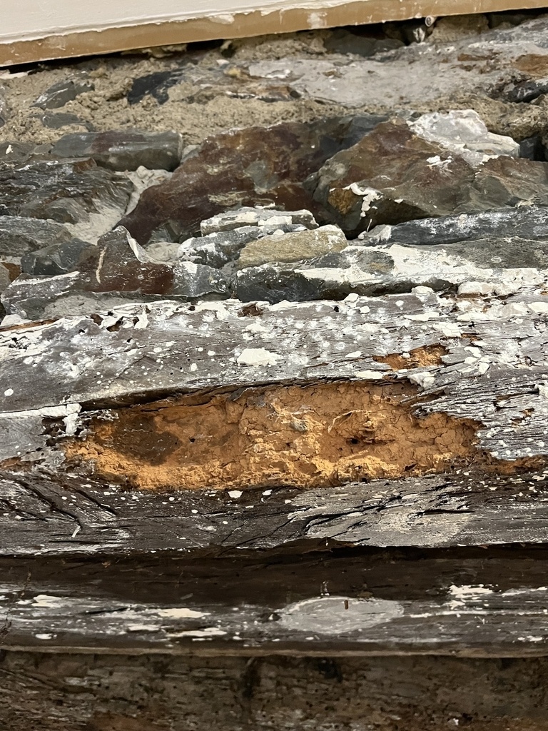

Aucune trace de champignons, les traces blanches que l'on voit sur les photos sont les restes de placo, il y avait un coffre que l'on a cassé. Quelques anciennes traces de vrillettes, il ne semble plus y en avoir.
Un maçon a enfoncé une pointe dans la poutre et, selon lui, elle est encore en bon état à cœur.
3 poutres soutiennent cette ouverture, c'est la seule qui semble très détériorée.
Selon vous, remplacement obligatoire ?

C'est une bonne nouvelle si le cœur est sain, sans humidité.
Dans tous les cas l'aubier vermoulu n'a aucune résistance, vous pouvez le purger sans fragiliser le chevron, mais ça va creuser.

Nous allons donc commencer à retirer l'aubier vermoulu après avoir posé un étai par sécurité.
ou pas, ca va faire peur et vous allez tout virer remplacer, si vous êtes bien avec le macon , rangez vous a ca, rien faire, un peu de peinture très respirante et c'est tout (plus sureveillances photos mesures d'éventuelles fissures etc)
nettoyer c'est mettre a nu, ca va faire peur avec 1/3 en moins, et moche et sale etc (alors mettez tout de suite du "neuf" on vend des vielles poutres saines pour ces cas la)
Flaab
Bonjour, pour la rénovation du bois il faut oublier et prévoir le remplacement. En attendant peut-être même prévoir un étaiement.
Quelles sont ces traces blanches ? reste de plâtre, chaux, salpêtre ou champignons ?
Avant toute chose il faudrait trouver les causes de cette détérioration et y remédier.

Bonjour, ça semble bien critique comme état... Tu peux sonder à différents endroits avec une pointe (tournevis, couteau...) pour voir si elle est pourrie à cœur. Mais là... moi je changerai la poutre et j'en profiterai pour comprendre pourquoi elle est dans cet état: humidité, voir arrivée d'eau ou juste xylophage, vérifier si humidité il y a s'il n'y a pas de champignons (mérule...). Si tu te sens d'étayer, de démonter, de remplacer, de reprendre la maçonnerie en conséquence etc... Sinon, fais appel à un maçon et un charpentier, c'est pas du boulot à prendre à la légère!

Bonjour alors pour retrouver l'aspect originel c'est mort de chez mort ! Pour le traitement et l'aspect structurel j'attends l'avis des charpentiers du forum mais si c'était chez moi j'envisagerai tout de suite le remplacement ou le doublement, car le bois semble très altéré.
