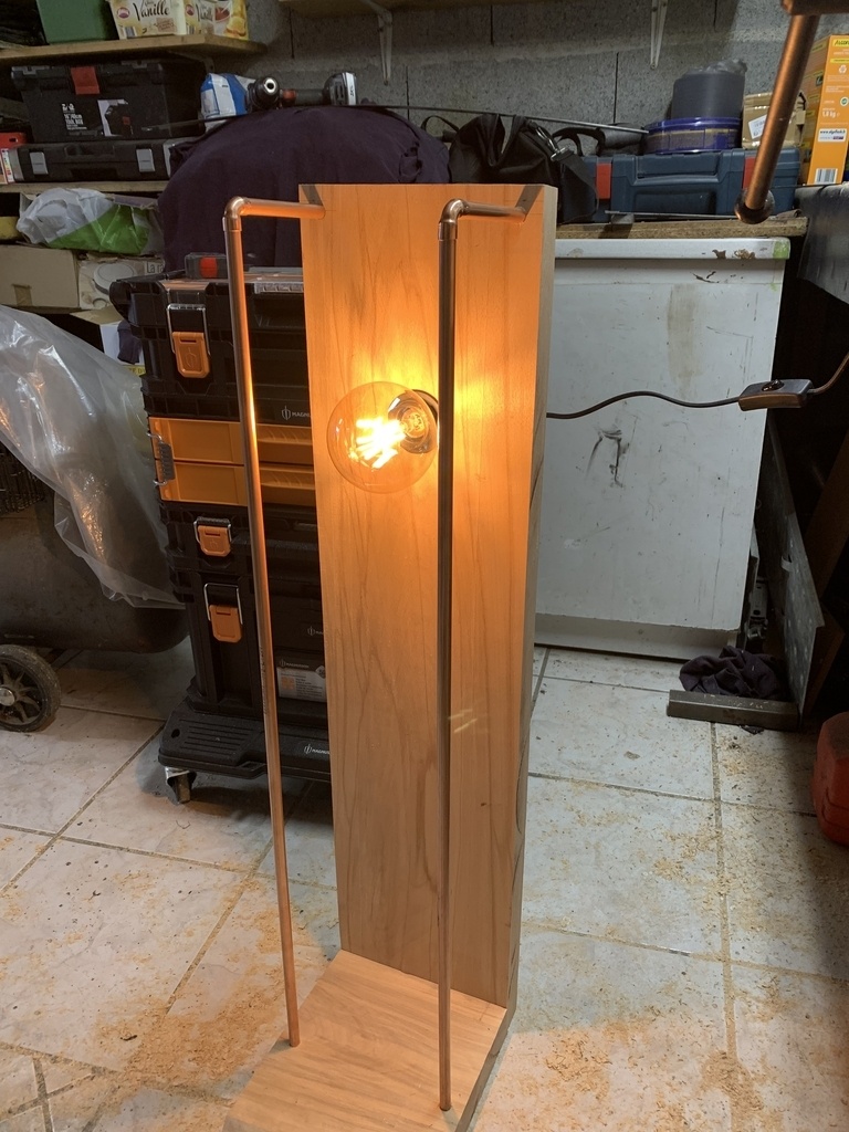

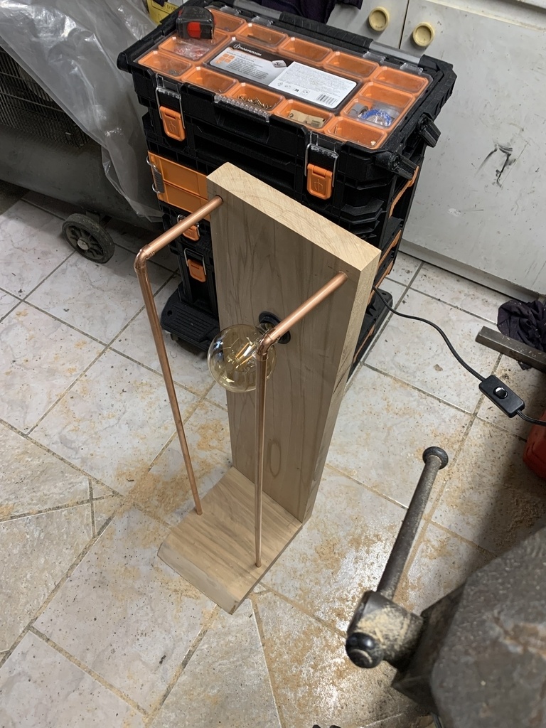

Voilà je souhaiterais me developer dans la fabrication de luminaire en bois avec également du cuivre polie. J’ai crue comprendre qu’il y avec des norme au niveau du câblage avec une certification CE etc etc. Ma question est : si j’achète le câblage déjà fait au norme CE et que je vien juste fabrique un support à celui-ci, je n’est pas besoin de quoi que se soit?
Puis-je les commercialisé après?
Merci de vos réponse.

Voilà un exemple: j’ai acheté un système douille câble interrupteur prise complet norme ce avec étiquette etc etc et je suis venue fabrique un support en bois d’hêtre avec une déco en cuivre. Doit-je certifier quoi que se soit pour le commercialiser ?
