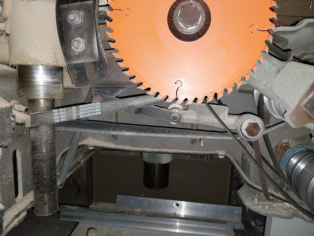

Bonjour à tous, quelqu'un aurait-il une photo du trajet de la courroie de la toupie? Malheureusement la courroie de la mienne était cassée lors de l'achat, si bien que je n'ai aucune idée du trajet qu'elle emprunte dans le bas du combiné. Merci d'avance à vous tous.
TractDebutant
Est-ce que cela te convient ?
242max
Merci TractDebutant !Nickel!! mieux serait un crime...
Frederiiic
Merci!

possesseur moi aussi d'une C2100 que je viens d'acquerrir pour une remise en état complète, j'ai aussi pas mal galéré pour la remise en place des courroies.
Une info importante: sur la documentation de la C2100, il y a inscrit la ref Lurem + le type de courroie : 900 x 20
J'ai effectivement commandé cette courroie plate chez "123courroies" !
Impossible de l'utiliser. Longueur 900 = trop courte !!!
J'ai vu sur la photo du post que c'était une T150 950
Il faut bien une longueur 950, la 900 est trop coute et se retrouve hyper tendue et le tendeur est alors totalement inutile et surtout finit de tendre la courroie hors tolérance !!!
Donc attention ..... longueur 950
Dès réception de la courroie que je viens de recommander, je publierai une photo du montage (sans la lame de scie ;-)

Merci Medalegno !Merci pour ton retour, tractdebutant m'a envoyé La Photo!! c'est exactement ce qu'il me fallait.
