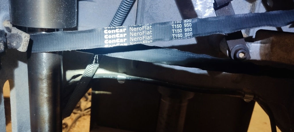

Bonjour à tous, toujours dans le cadre de la rénovation de mon combiné, j'ai remis en marche ma toupie. La courroie était neuve, j'ai suivi le cheminement donné par photo dans ma dernière question. Et là, c'est le drame!.... La courroie est bien usée prématurément sur les 2 bords. Je pense sans trop me tromper que la poulie à gorge entraîneuse n'est pas centrée correctement. Est ce que cela vient du galet tendeur car j'ai très légèrement raccourci le ressort suite à une casse? Bref la courroie neuve ne l'est plus... Un peu blasé. Merci pour vos retour, je mets deux photos. D'ici là, finissez bien l'année et reprenez la bien!

Concernant la fameuse courroie , c’est bien 950 pour la longueur
Cependant, cette courroie est très sollicitée même lorsqu’elle n’est pas pas utilisée (laissée « libre »)
Elle devient rapidement effilochée sur les bords.
Mais bon, c’est la conception de la machine qui veut ça.

J'ai une C210b avec aussi une courroie plate faisant un quart de tour pour la toupie. J'avais mis une courroie qui avait tendance à monter sur les bords de la poulie à gorge et qui s'est usée très vite. Je l'ai remplacée par une autre même largeur et même longueur mais plus épaisse et donc plus rigide. Depuis plus de problème.

La notice parle d'une courroie plate de 900x20, la tienne est indiqué 950. francois633 Évoque bien cette dimension dans ce poste :
Mais probablement que cela additionné à ton ressort coupé, produit cet effet.

Bonjour à tous, Concernant le problème de courroie, je ne vais pas être d'une grande aide, car j'ai démonté ma machine pour un autre soucis de courroie( courroie entraîneuse de la dégau qui s'use encore plus vite que tout...) donc pas remis en marche depuis le dernier post soit une éternité. Cependant j'ai lu je ne sais où, que des fois, pour trouver une courroie plus rigide ou plus solide, certain mettent une courroie poly V avec des crans et l'installent à l'envers. Pour ce qui est des dimensions, je ne suis pas le bon exemple car le ressort et tout le reste font que j'ai adapté. Désolé de ne pas être plus constructif. Cette machine est sympa car compact mais les courroies sont son talon d’Achille....
