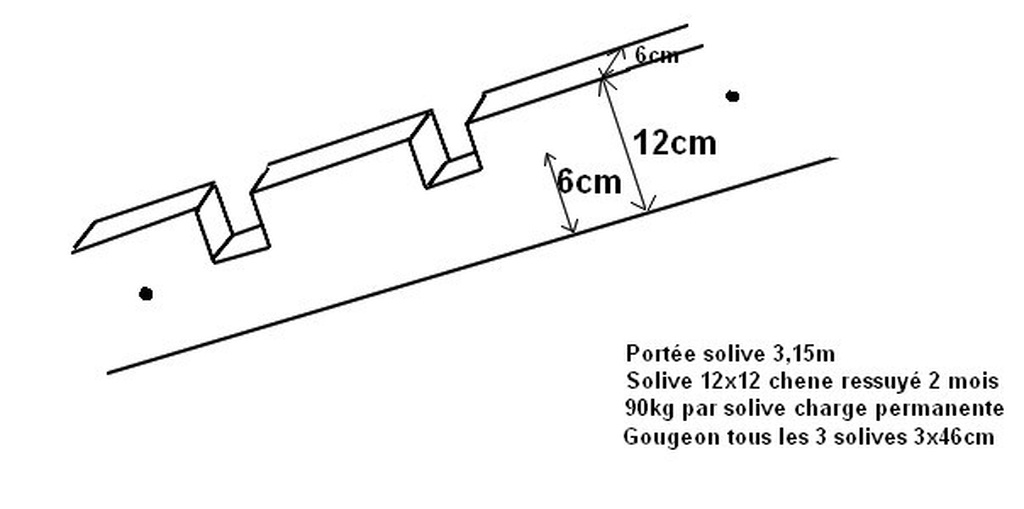

Peut on faire une muralière comme ceci? C'est à dire sans laisser de bois derrière la paume? Plus facile à faire.

il faut plus de renseignements pour donner un avis
et si l' on fait une paume il y a une raison et il faut savoir comment est fixé la muralière
le charpentier de service

Voici c'est indiqué sur le schéma: fixation par gougeon au mur tous les 3 créneaux. Mais cela peut etre aussi tous les 2 créneaux
bonjour je vient de voir les goujons , il faut les mettre dans la partie basse de la muraliere et non a l endroit indiqué je n ai pas le diamètre des goujons ni la nature du mur ni la surcharge du plancher
pierrotb
D'accord c'est noté en partie basse. Diamètre 12.Mur parpaing creux : j'utiliserai du scellement chimique si c'est vraiment creux.
Rampant de toiture non surchargé. 57 kg/m²
pierrotb bonjour diamètre 18 , dans les joints des parpaings et scellement chimique et dans la partie basse

Pourquoi diamètre 18? Il faut acheter une mèche spéciale et les gougeons ne sont pas donnés. Diamètre 12 ça devrait passer si j’en met plus.
Je viens de voir le chêne à la scierie : il est vert frais de sciage ! Donc cela pose des soucis de retrait. Je fais les créneaux de la muraliere sans me poser de question?
pierrotb bonjour
je ne sais pas comment vous avez fait votre calcul et quel coefficient de sécurité bous avez pris
une meche de 18mm coûte de 10 a 14 euros le fer rond de 18 se trouve chez votre ferrailleur
comme vous le savez la résistance augmente environ par rapport au carré de la section
et le scellement dans des parpaings creux sauf dans les joints est illusoire
j ai vu sur une photos fournis la fixation d 'une muralière technique que je n aurais jamais faite chez un de mes client diamètre et emplacement surtout si c est un plancher
au sujet des créneaux dans la muraliere et la résistance de ,la première solution proposé avez vous fais le calcul avant de prendre cette option
bien amicalement le charpentier de service
dans une chaine c est le maillon le plus faible qui cause les problemes

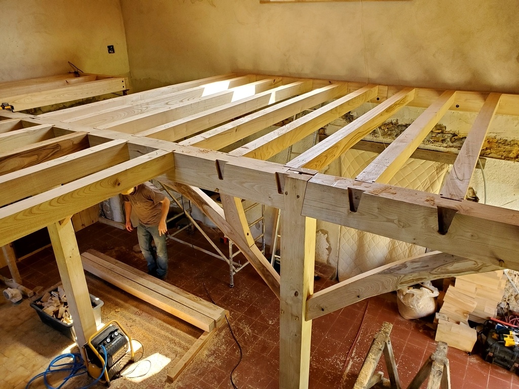

Pour ce que ça vaut, avec mon collègue nous avions fait comme ça sur un chantier où le client voulait ce style.
J'ai considéré que tout ce qui est au niveau de la "paume" ne sert structurellement à rien, c'est de l'habillage. Donc le goujon est au milieu de la partie qui porte. Après dans mon cas les goujons sont à des endroits non réguliers car je suis dans un mur en pierre et je voulais uniquement percer dans de la grosse pierre pour une bonne reprise de charge.
Et l'autre côté est un assemblage queue d'aronde style "Arunda".
Quoi qu'il en soit, de souvenir le trou de paume était quand même chiant à ajuster quand tu as le malheur de tomber sur une solive qui a vrillé! Ca date d'il y a 2 ans et demi environ, solivage en châtaigner pas beaucoup ressuyé...
Je suis ouvert à toutes critiques, c'est la première fois que je faisais ça.

Merci Fourchaise pour tes photos.Tes paumes tu les as évidé comme mon schéma? Ou as tu laissé de la matière derrière?
Fourchaise
Oui côté mur c'est traversant comme ton schéma!

Quand on voit tes paumes faites avec du bois peu ressuyé ,Il y a un truc que je ne comprends pas. Pas de retrait, pas d'espace. Comment c'est possible? Tu as mis le bois en intérieur quelques mois? J'aimerais bien avoir le meme résultat!😊
Fourchaise
Ah non mais les photos là sont juste après la pose. Faudrait que je demande à mon collègue de faire des photos maintenant, voir comment ça a vieillit, il y retourne pour faire des meubles... Cela dit le client n'a fait aucune remarque, ça doit donc pas être vilain je suppose.
Après sur le coup on a été pris de court car il fallait absolument qu'on finisse le chantier dans les temps pour que le client puisse s'installer. Par contre mauvaise surprise la scierie était censée nous fournir un bois un peu ressuyé (qq mois au moins) mais il était franchement vert, on étaient dég, mais on a du faire avec...
