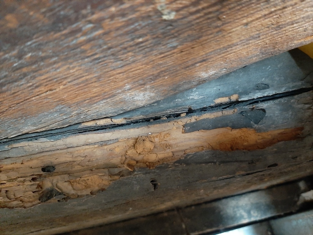

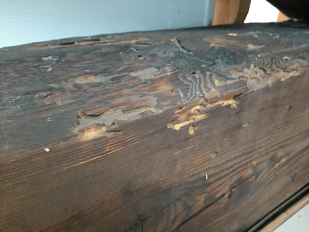

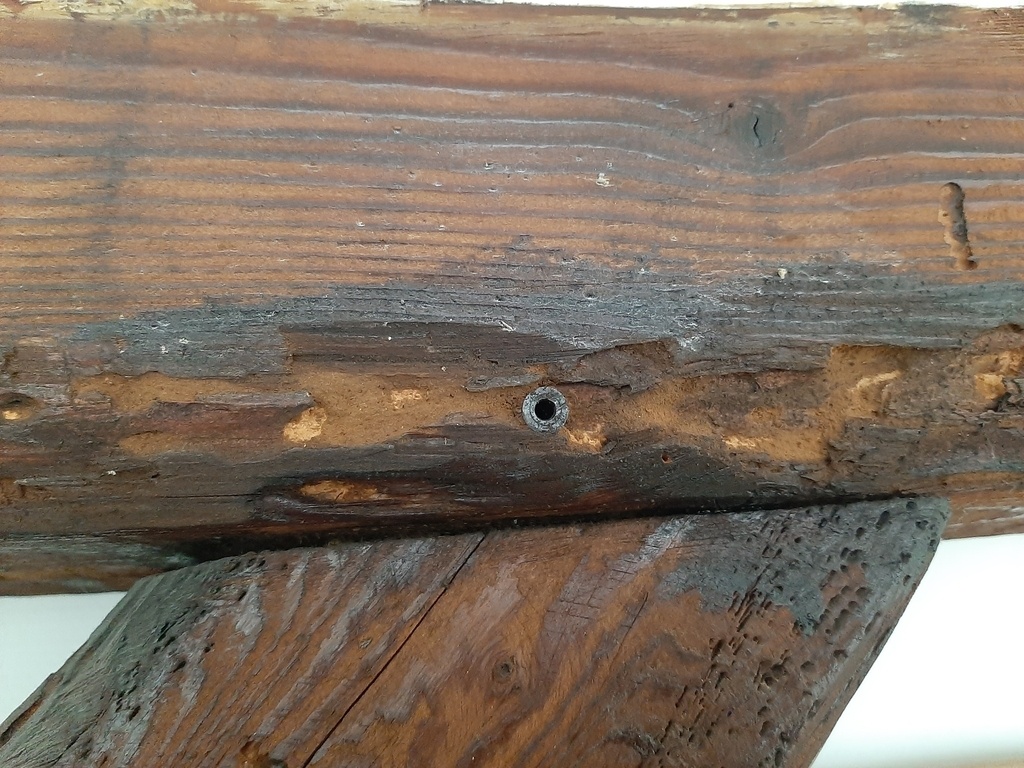

J'ai acheté un appartement dans le Rhône situé au dernier étage il y a 3 ans (ancien grenier aménagé en logement), les poutres sont apparentes. Elles ont été attaquées par des insectes avant l'achat (capricornes certainement) un traitement avait du être réalisé car il y a des injecteurs.
J'ai constaté de la poussière non durcie à certains endroits le mois dernier car mon chat se baladait à cet endroit, mais je ne sais pas si c'était comme ça des l'achat...
J'ai donc pris peur et j'ai fait venir des entreprises pour réaliser des devis pour effectuer un traitement Curatif. Un a dit que le traitement avait été mal réalisé donc peut être toutes les larves pas mortes car normalement on bûche la partie abîmer pour que le produit pénétre bien. Sur les 4 professionnels, seul un à émis l'hypothèse qu'il n'y avait pas forcement de nouvelle attaque (mais en même temps moi je n'ai pas émis le fait qu'il n'y en avait peut être pas). Tous les autres ont fait un devis Curatif allant de 1600 à 3500 euros pour la même chose (produit Xilix 3000P).

la sagesse aurait voulu que vous mettiez un drap banc en dessous pour voir si il y avait de l' activité
on passe déjà la poutre à l aspirateur avant la pose du drap . si il y a des capricornes
leur activité est audible au stéthoscope

on peut aussi punaiser des feuilles de papier blanc sous les poutres et attendre un peu, voir si de la sciure se forme...

L'entreprise qui m'a dit que le traitement avait été mal réalisé à dit cela car les injecteurs n'ont pas été posé de par et d'autre de la poutre donc il se disait qu'il n'y avait peut être pas eu assez de produit pour tuer toutes les larves.

  1. Vérifier comme le propose etiennedesthuilliers quil y a infestation. Cela ne coûte rien et évite de croire des gens dont l’intérêt n’est pas forcément le tien.
  2. Si non, pas de pb.
  3. Si oui alors il faut traiter, et non je ne dormirai pas dans une chambre qui vient d’être traitée. Maintenant sur tes photos l’attaque (s’il y a) est pour le moment en surface et permettrait donc d’attendre un peu. Mais encore, été comme hiver il faut au moins plusieurs semaine avant que la pièce redevienne saine. Donc soit on traite les pièces les unes après les autres et dors dans une autre pièce, soit on s’invite ailleurs.
