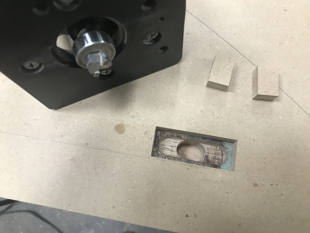

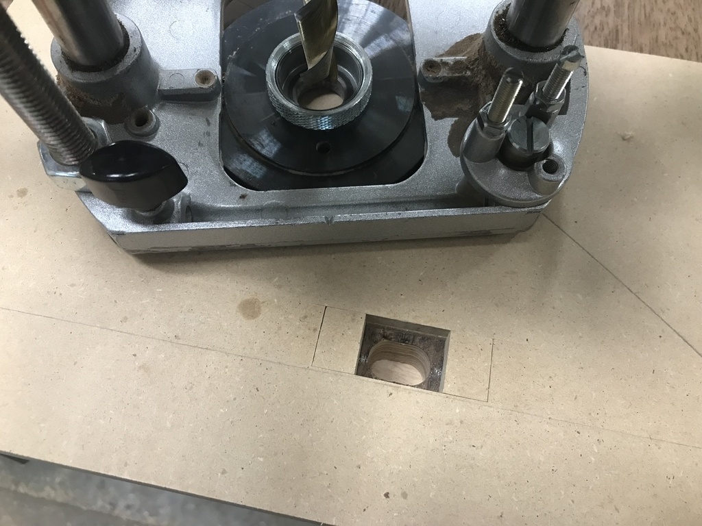

J ai eu le même problème sur une table que je suis en train de construire, je me suis fait un gabarit en MDF avec 2 parties amovibles (voir photo) .
Moi je travaillais sur le plat , pour travailler sur le chant ,rajoute un bon tasseau sos ton gabarit que tu serres sur ta porte.

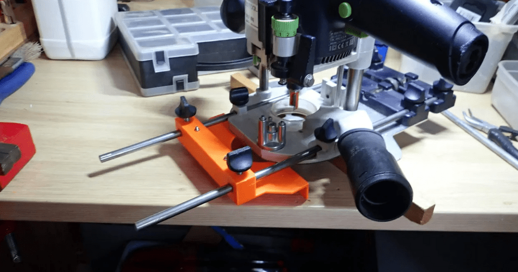

Jean34
Pour l'OF1010, je me suis fait un Guide parallèle complémentaire pour travail sur chant.
Tu pourras trouver les plans et les fichiers à imprimer ici sur Printables:
Guide parallèle complémentaire OF 1010 pour travail sur chant.
claveljc
Imprimante 3D je suppose?
Merci Jean34
Jean34
Oui, pour le fun, mais tu peux le reproduire simplement avec deux tasseaux, 2 inserts et une découpe de contreplaqué.
