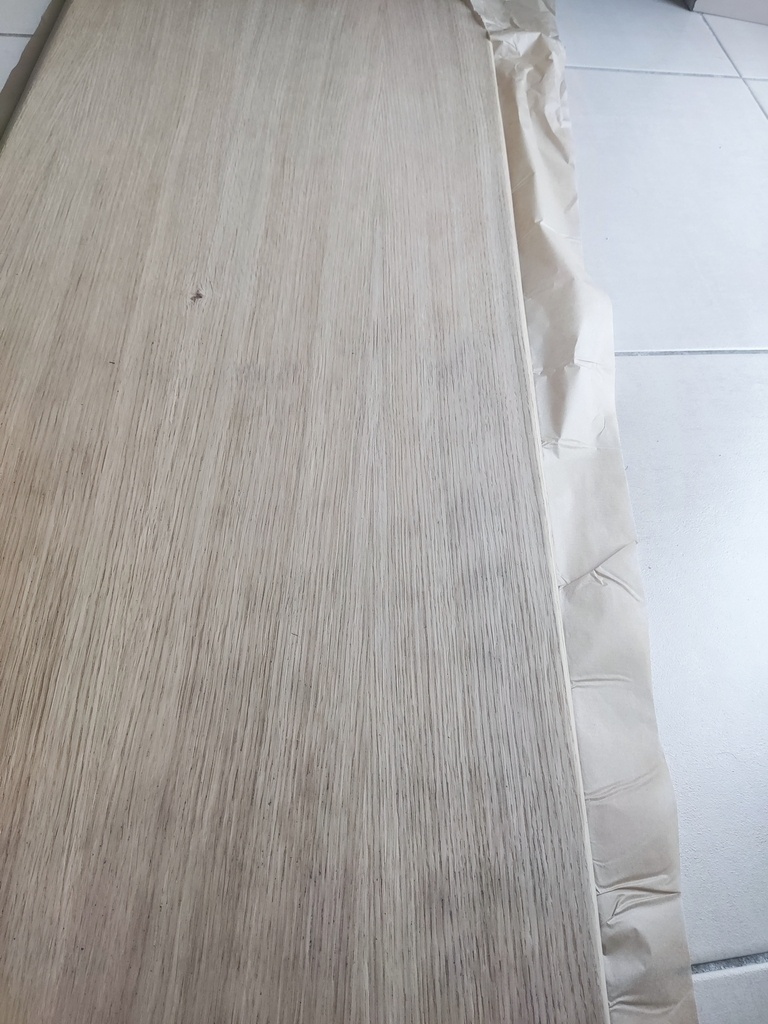

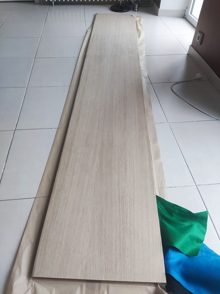

cyrille56
Bonjour normandie
J'ai decoffré, le résultat est très acceptable, pas de cloques.
Sauf une petite noirceur en forme de vaguelettes, je pense le faire partir avec un ponçage léger.(Voir photo)
Je voulais savoir quelle est ta technique pour un encollage régulier.
Moi j'ai utiliser sur les 2 faces une spatule cranté passé a 45 degrés puis passer un rouleau mousse sur toute la surface pour unifier.
Cyrille
Amons
Je suis ta question avec attention, étant actuellement sur un devis où j'aurai des portes coulissantes (120cm x 35cm) à plaquer. Aucune expérience sur des placages une peu grands, ni outillage dédié pour l'instant. Tu as utilisé un outil métallique pour appliquer la colle ? (auquel cas tes traces pourraient me semble-t-il être du tannin, plutôt à faire partir à l'anti-tanin qu'au ponçage)

cyrille56
Salut Amons
J'ai mal regarder en fait j'ai des petites bosses du a un mauvais marouflage je pense.
Je suis curieux d'avoir le retour de Normandie.
Je vais la poncer au grain 600 mousse et voir si c'est acceptable.
Sinon je pense bien le refaire.
Tout le problème reste la presse, si tu mets trop de colle ça rate et ça va faire des vagues de colle.
Je t'avoue c'est compliqué mais c'est le jeu et le risque.
Je pensais si tu encolles au rouleau là tu pars sur un risque de manque de colle, pas évident.

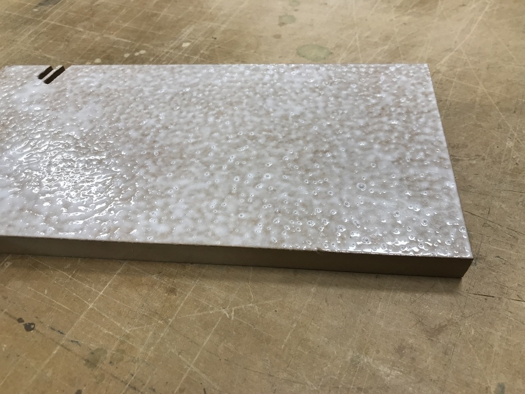

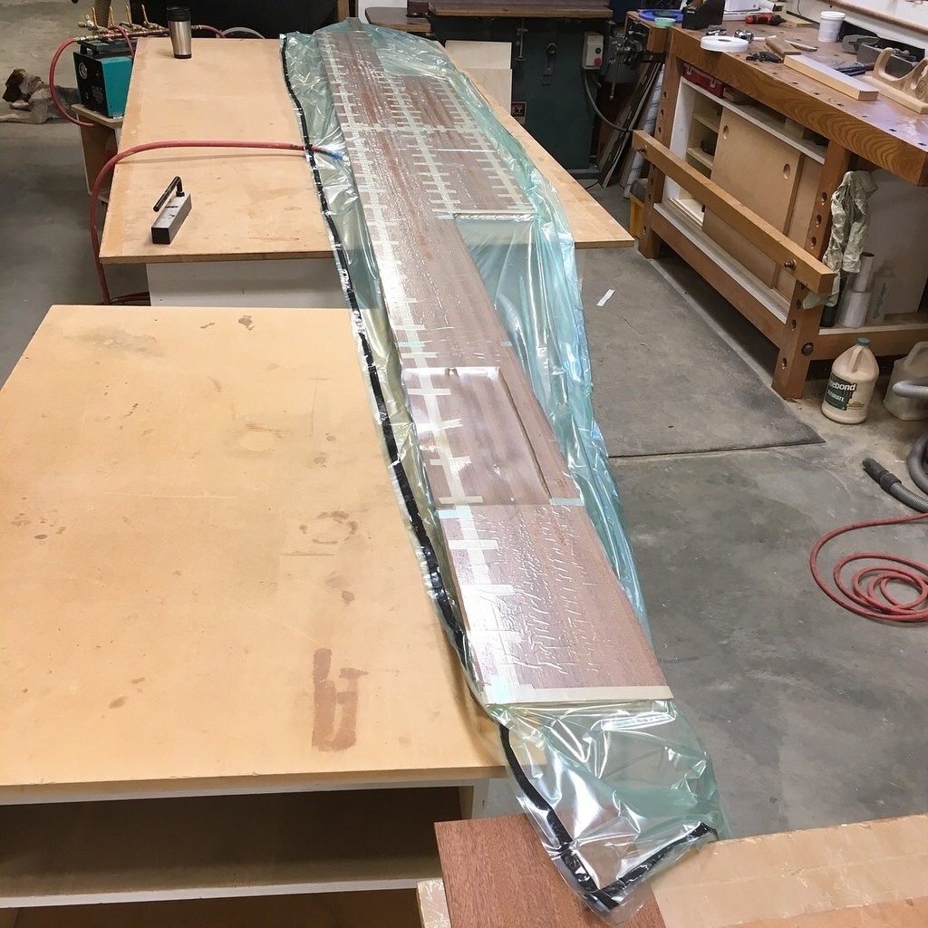

cyrille56 bonjour , si tu as des bosses c est probablement que tu as trop de colle.J utilise des rouleaux de peintre (feutre de 5 mm). on as toujours tendance a mettre trop de colle ,il faut se rappeler que sur une grande surface le surplus de colle n a nulle part où aller.
Le dilemma avec le pressage sous vide , c est que ça prend du temps , il faut donc bien preparer son collage , faire le sac a la dimension minimum pour avoir le moins d air a évacuer .Le placage , je préfère le coller a la caurite parce que le temps ouvert est plus long mais quel que soit la colle , l épaisseur de la couche est primordial .
Si tu le refais , fais un essai sur une chute , passe une couche de colle uniforme et regarde combien de temps tu as avant que la colle soit sèche .
Je te met une photo de mes rouleaux( pas en mousse )et d un exemple d encollage.

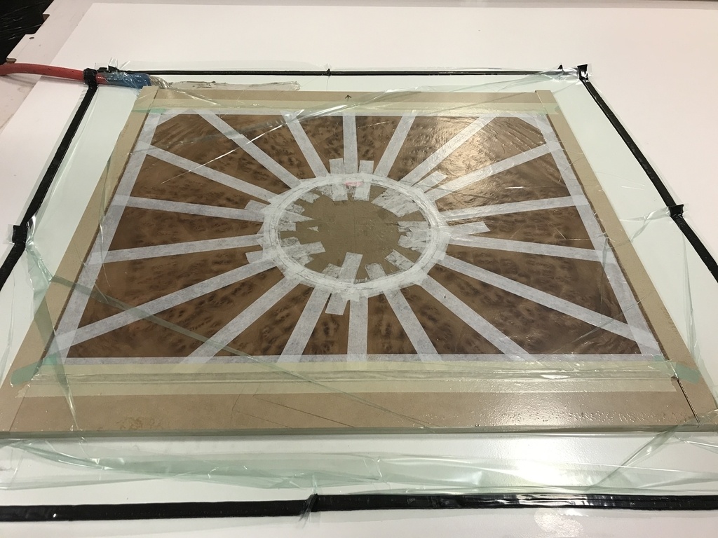

En bâche j'ai grand, mais il faut que je ferme 3 côtés tu fait comment.
J'ai pas de bâche spéciale pour ça .
normandie
Tu fermes la bache avec du scotch , en collant sur elle même ou sur un panneau de melaminé (voir photo)
La technique avec colle blanche que tu veux employer (bien qu elle soit répandu) donne a mon avis, un résultat mediocre.(risque de cloques.
A la néoprene , seulement si tu emploies un placage monté sur papier ou stratifié.

Si je regarde bien tes photos, tu fait un rabat avec ta bâche et tu scotch (chaterton d'après les photos)
Sur la deuxième photo le dessus de table marqueté, il n'y a qu'une bâche et tu scotch directement sur le médium.

cyrille56 Le scotch que j utilise est similaire a celui-ci (voir photo)dans les 2 cas.Si tu replis le sac sur lui meme tu peux utiliser du scotch brun ,dans le deuxième exemple il te faut le scotch que j emploie.
Note: le panneau est un melaminé ,pas du MDF , le mdf n est pas étanche a l air.
Je ne conseille JAMAIS la neoprene mais je pense que si ton placage est sur papier c est faisable.
Je n ai pas dit que le collage a la blanche était mediocre , c est la technique du double encollage suivi du fer a repasser qui est mediocre.
A mon avis , sans presse hydraulique , la meilleur technique est de plaquer sous vide , ton panneau étant assez grand il te faut une colle a temps ouvert long.

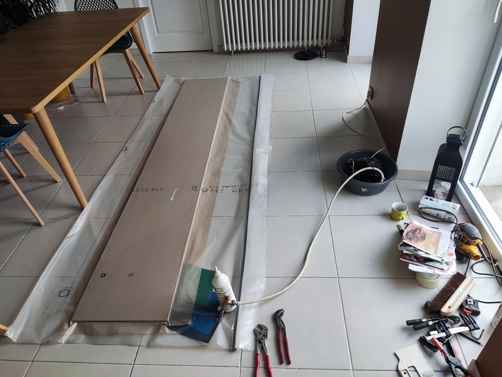

Bonjour a tous.
Petit retour en cours.
Je suis en train de coller mon placage chêne suivant la technique de normandie avec de la colle blanche prise lente et une pompe sous vide.
Pour ferme ma poche, j'ai acheter des tubes IRL de 3m que j'ai fendu, ça marche très bien,merci a dBPs .
Je ne suis pas content de mon collage en cours.
Enfin c'est la première fois que je fais ça.
J'ai mis trop de colle, j'ai versé au seau et ensuite passé au peigne.
J'ai tout repassé au rouleau mousse pour lisser la colle.
Je ne me ferai pas avoir la prochaine fois.
Je sens que je vais avoir du taf derrière, ça boursoufle un peu aïe.
Je vous dirai le résultat une fois decoffré.
