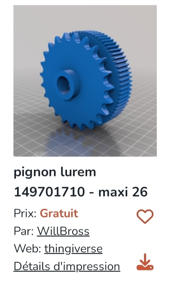

Avez vous le fichier du pignon lurem c260?
Bonjour a tous
Quelqu'un aurait il les plan de l'impression 3D de cette pièce.
Le lien du site ne fonctionne plus.

Enfin de compte j'avais trouver un fichier de la fameuse roue de lurem c260
github.com/gni...c2000-149701710
Il ne fallait pas chercher bien loin c'est sur l'air du bois.

J'avais eu le même probleme et j'ai fini par refaire les pièces sensibles sous sketchup. Finalement j'ai pu conserver le pignon d'origine et je ne me suis pas servi de ce modèle 3D.
Donc je ne pense pas qu'il soit prêt pour une imprimante, il y a sans doute encore un peu de boulot (et vérifier les dimensions aussi !)
drive.google.c...iew?usp=sharing

J'ai déjà trouver un fichier imprimable, si tu peux faire un partage de ton fichier SKP mais en le réenregistrant en version 2017 car j'ai pas de version récente de Sketchup.
Je partagerai le fichier imprimable.

en fin de compte j'ai déjà résussi a refaire ma roue dentée avec un fichier trouver sur un site de partage.
Mon pignon existant n'est pas encore mort, donc je n'ai pas eu à le changer.
Je partagerai se fichier dès mon retour.
Par contre, ce sera dur de fixer la copie sur l'axe qui est un peu dentée...
histoire a voir.
