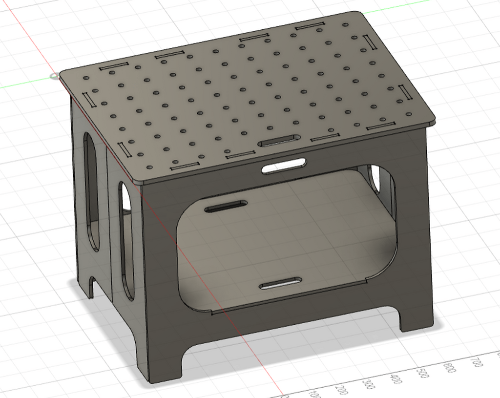

Je suis en train de fabriquer un établis portatif MFT pour un atelier itinérant.
J'ai déjà usiné à la CNC les pieds. Je vais bientôt fabriquer le plateau. J'ai utilisé du bois contreplaqué peuplier 15 mm pour les pieds et 18mm pour le plateau. Voici un visuel de ce que je suis en train de réaliser :
J'ai deux interrogations :
  • Cet établis sera entreposé dans un garage, un hangar ou dans une remorque en extérieur. Pas de contact direct avec la pluie permanante mais ca pourra arriver. Me recommandez vous un vernis ou simplement une huile ? C'est un CP intérieur.
  • Si j'utilise un vernis, j'ai peur que mes trous se resserrent. Pour le moment, il mesurent 20,1 mm de diamètre pour laisser passer les sert-joints et butés MFT. Est-ce suffisant ? Quel tolérance ajouteriez-vous pour prendre en compte le vernis ? Faut'il ajouter une tolérence pour une simple huile ?
    Merci pour votre aide
Il vaut mieux ne pas vernir un établi. Cela le rend glissant et c'est pas bon pour travailler dessus.
Si tu veux le protéger de la pluie, mets une bâche dessus.
gheleguen
Vous me recommandez-donc plutôt de le protéger avec un peu d'huile ? De l'huile de lin ?
gheleguen Non, rien du tout!
Un établi, c'est fait pour être abîmé, prendre des coups, des tâches, etc.
De toute façon, en cp de peuplier, tendre et friable, il va très vite s'abîmer.
Pareil pour les trous. Dans un bois tendre, les trous vont très vite s'élargir dès que tu y mets les butées.
gheleguen
Ok ! Alors ce n'était pas le bon choix de bois. Un médium c'est mieux ?
gheleguen Si, le cp de peuplier va très bien pour un établi de ce type. Mais comme n'importe quel établi, même les plus sophistiqués, il va s'abîmer, et c'est tout à fait normal.
Le médium est encore plus mou que le cp.
Quand tu colles, peints ou vernis, tu peux tout simplement mettre une plaque fine de mdf dessus, pour le protéger des taches.
gheleguen
Ok, oui je vois. Mon erreur était donc de ne pas considérer qu'un établis se change quad il est trop abimé.
Je vais donc vernir le pietement et ne rien faire sur le plan de travail ?
gheleguen Tu peux aussi le garder, le réparer, changer un truc, et de toute façon, même très abîmé, ce sera quand même un établi.
Tu peux vernir le piétement si tu veux t'amuser, mais cela ne sert pas à grand chose.
