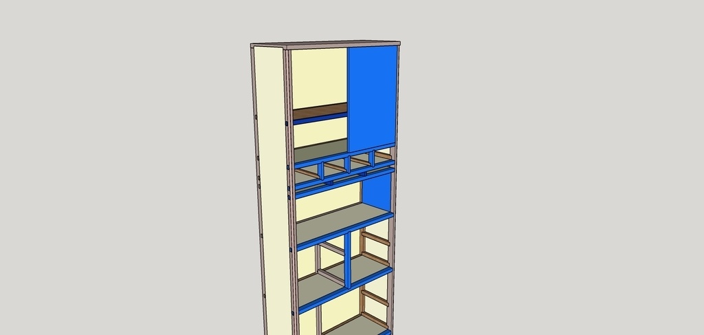

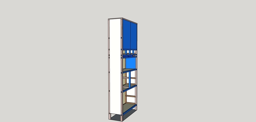

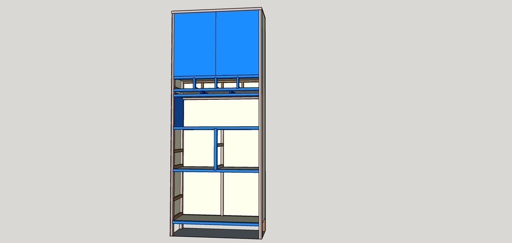

J'ai réalisé ce plan sketchup pour un meuble de salle de bain. Avant de passer à l'atelier, j'aurais voulu avoir vos avis sur sa conception générale.
Je suis loin d'être professionnel et j'ai un peu l'impression que je me suis compliqué la vie inutilement et qu'il serait possible de faire plus propre et de rendre la réalisation moins difficile.
Si jamais vous avez quelques suggestions, je suis preneur.

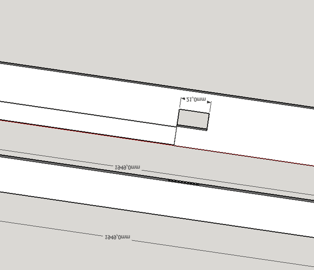

En passant, j'ai aussi un problème avec le plugin blbbois sur sketchup. Lorsque je fais la mise en page des composants avec les cotes, celles-ci apparaissent inversées, en miroir. (voir pj). En parcourant les forums, je me suis rendu compte que je n'étais pas le seul à avoir ce problème, mais personne n'a trouvé de solution.
Ma configuration : MAC OS 12.7.6 / Sketchup Make 17.3.116 / Blb bois 2.0
Merci pour votre aide

Bonjour. Comme ta question ne semble pas attirer les réponses, je me lance 😆
Si tu nous disais plus précisément ce que tu recherches à faire, ce que tu souhaites comme esthétique ou mode de construction particulier, matériaux différents, quelqu'un pourrait peut-être t'apporter quelque réponse.
Là, d'après les quelques vues que tu nous montres, sans exposer tes éventuelles envies ou choix, si c'est juste pour faire un meuble de salle de bain, sans autre contrainte ou exigence, tu peux en effet te dire :

Je n'ai pas de contraintes particulières si ce n'est les dimensions et l'essence. Je vais utiliser du Tulipier qui sèche depuis un moment à l'atelier et que je n'ai jamais essayé.
Pour être plus précis, je me rends bien compte que je pourrais faire plus simple pour compartimenter les tiroirs, mais je ne vois pas bien comment.
Pour les côtés, je pourrais faire des plateaux simples et assembler chaque niveau avec des lamellos... mais je crains de perdre en précision.
Qu'est ce qui te semble inutilement compliqué dans le plan ?
Tu nous dis avoir pour projet de faire un meuble de salle de bains. OK
Ensuite, on comprend que tu crains que ça ne soit trop complexe à réaliser pour toi, étant donné que "tu es loin d'être professionnel". Je peux comprendre.
À ce stade, ma première idée, dans ton cas, serait de faire un meuble de SdB en mélaminé, ou alors en panneaux revêtus de stratifié, chants plaqués, etc...
Mais ensuite on voit tes plans... sans aucune cote, sections, ce qu'est la structure qu'on y voit, ce que sont les remplissages et en quoi ils sont, ce à quoi servent les divers montants et traverses intermédiaires. Pas plus d'infos concernant les modes d'assemblage, et surtout sur le style ou l'esthétique que tu souhaites, etc...
Par contre, c'est vrai, tu nous dis maintenant prévoir d'utiliser du tulipier. OK, mais ça n'est pas une information essentielle à ce stade.
Dans ta réponse, tu ajoutes aussi vouloir faire plus simple pour "compartimenter des tiroirs"... Mais quels tiroirs ???
Donc, si c'est compliqué pour toi, ce que je peux comprendre, avec juste les rares éléments d'information que tu donnes, c'est également compliqué pour les contributeurs de ce site de t'apporter quelque conseil.
