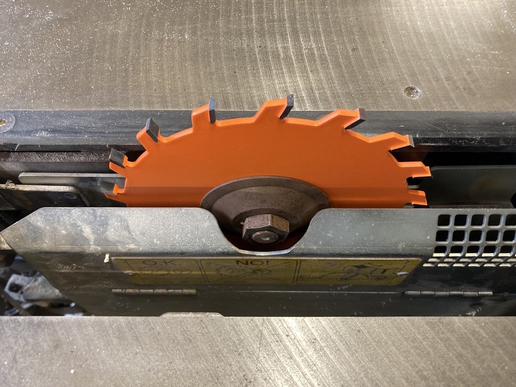

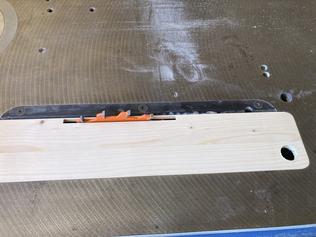

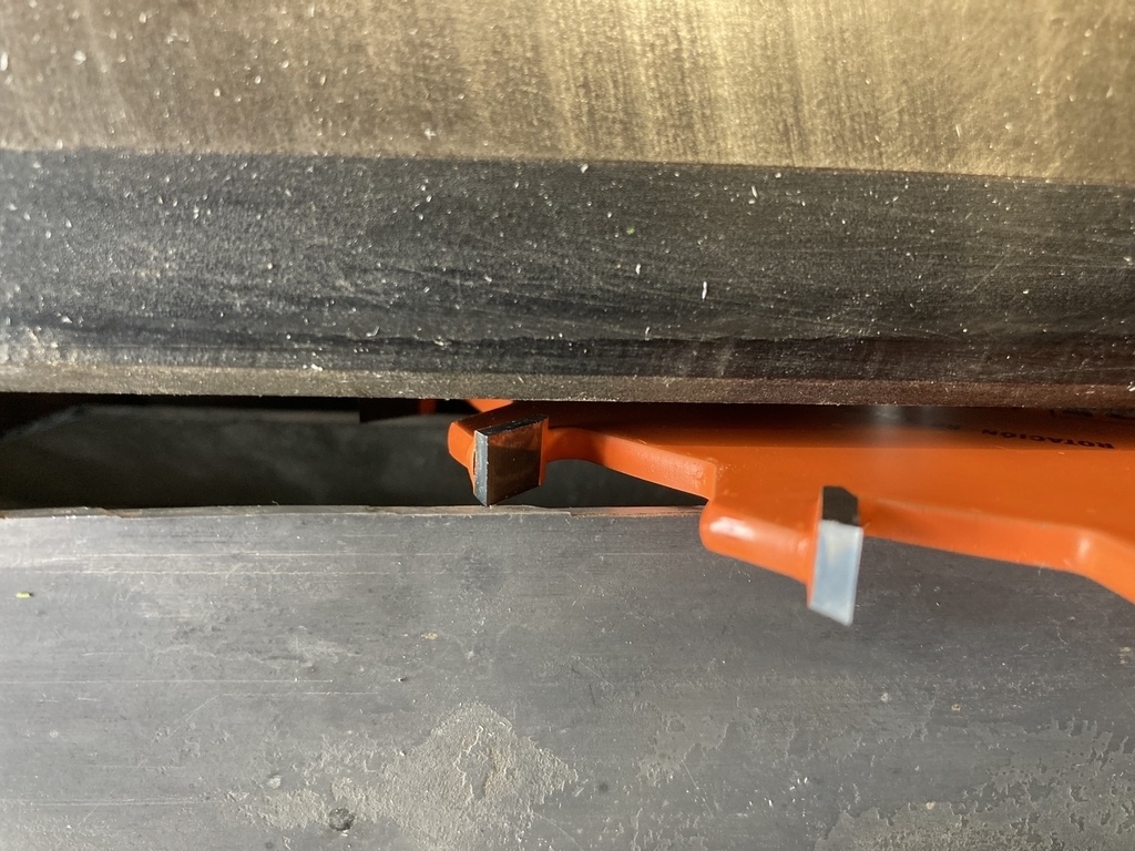

Sauf que je n'avais pas pensé à tout évidemment et les dents de la scie touchent le bord de l'insert de protection.
Dans ce cas là quelle est la bonne pratique ? simplement refaire un insert (je ne suis pas sur du terme) en contreplaqué qui permette de laisser la place strictement nécessaire au passage de la lame ?

Merci pour vos réponses j’ai donc refait un insert adapté et c’est nickel !
si le diamètre de ta lame est trop grande , soit tu refais la protection qui va au tour, soit tu le montes en toupie Perso tout ce qui est assemblage tenon, enfourchement je les fais à la toupie, je trouve cela plus pratique qu'à la scie où il faut tenir le pièce bien verticale. Avec de petites pièces c'est déjà un exercice mais avec des grandes cela devient l'aventure

+1 Toupie ou insert adapté à ta lame !

Pour moi tu as déjà donné la solution, refaire le carter/ insert en cp ou en massif. L’avantage c’est que si tu as un guide perpendiculaire réglable sur le chariot de ton combiné, tu pourras tailler aisément des rainures avec toutes sortes d’angle. Le top pour usiner des persiennes par exemple 😉
