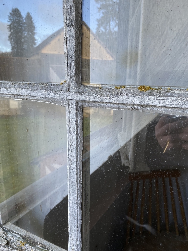

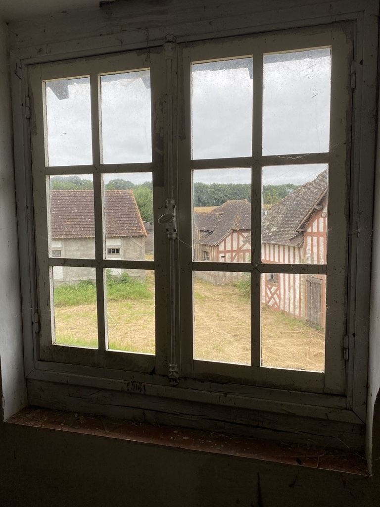

Assemblage petits bois fenêtre ancienne simple vitrage .

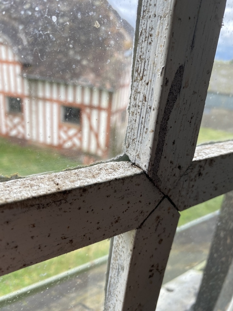

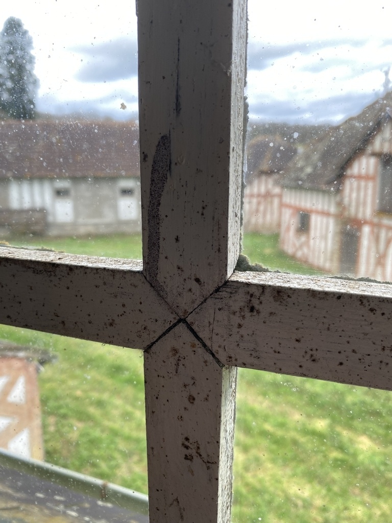

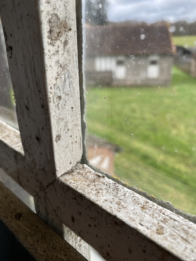

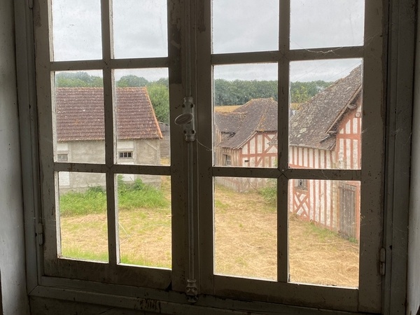

j'ai entrepris pour des amis la restaurations de fenêtres et chassis pour des bâtiments de ferme anciens .
Je n'arrive pas à comprendre comment sont assemblés les petits bois au niveau du croisement ; est-ce à mi-bois ?
On voit sur la photo les chevilles qui indiquent des tenons-mortaises pour les côtés .
La forme des petits bois, c'est un T, avec mastic du verre en extérieur .
Je sais, ça parait simple comme ça et pourtant je butte la dessus .
Merci pour un conseil .

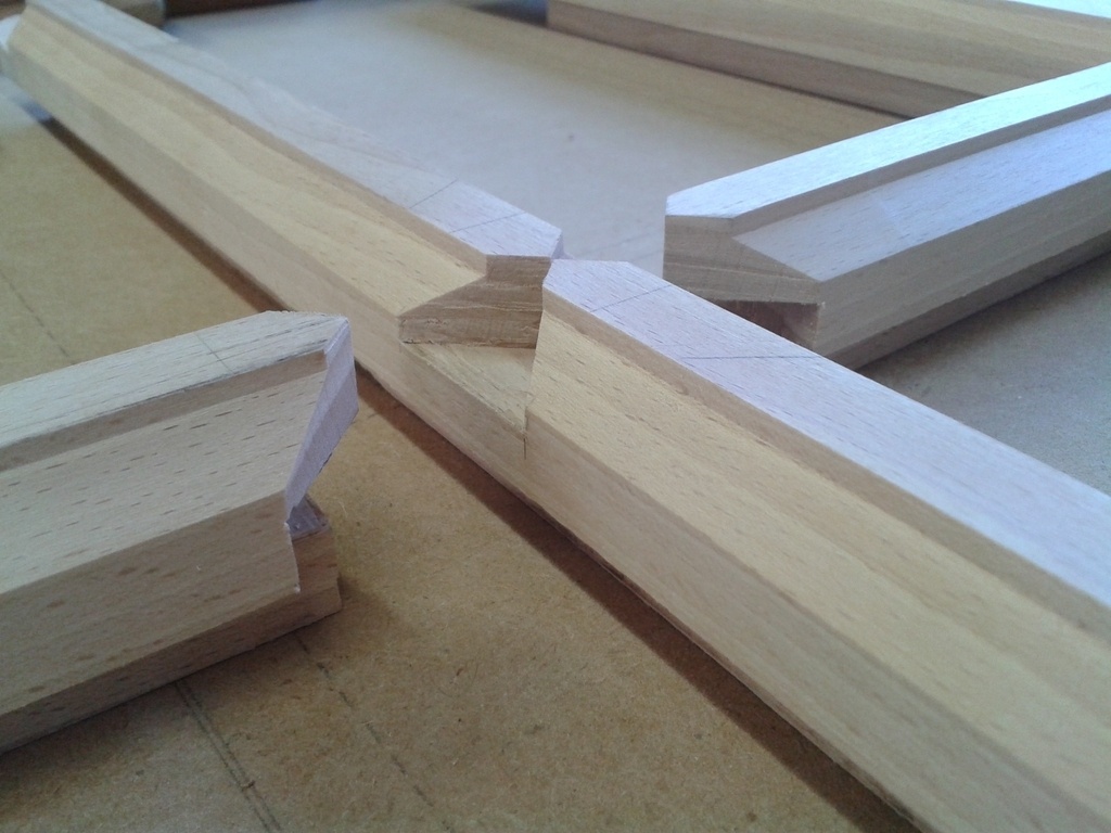

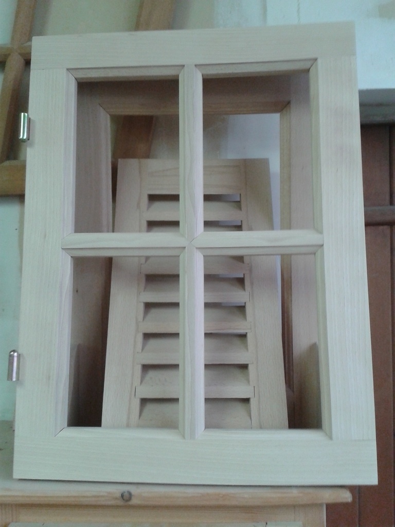

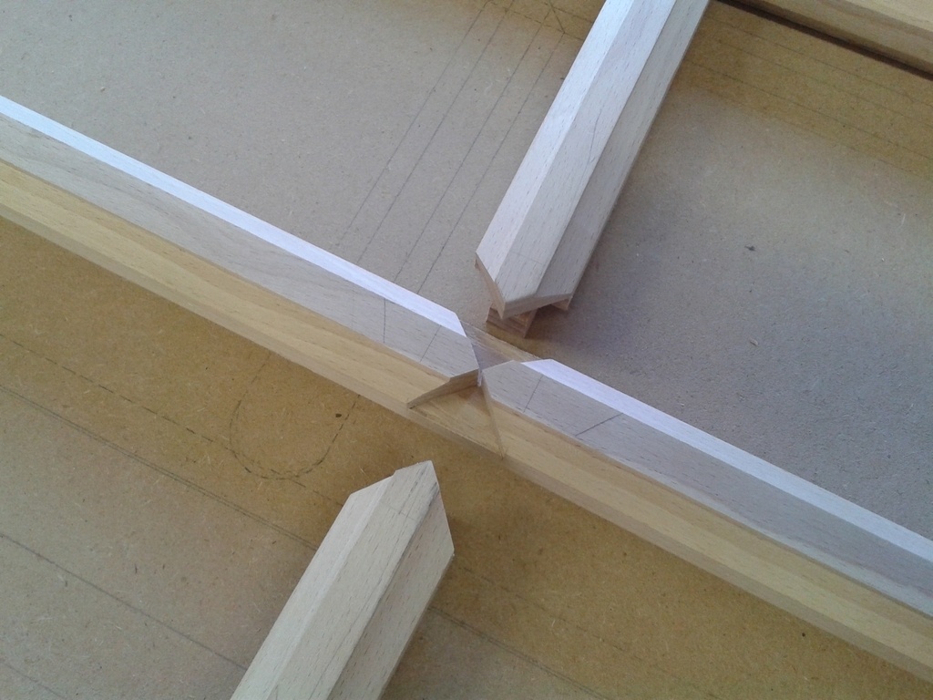

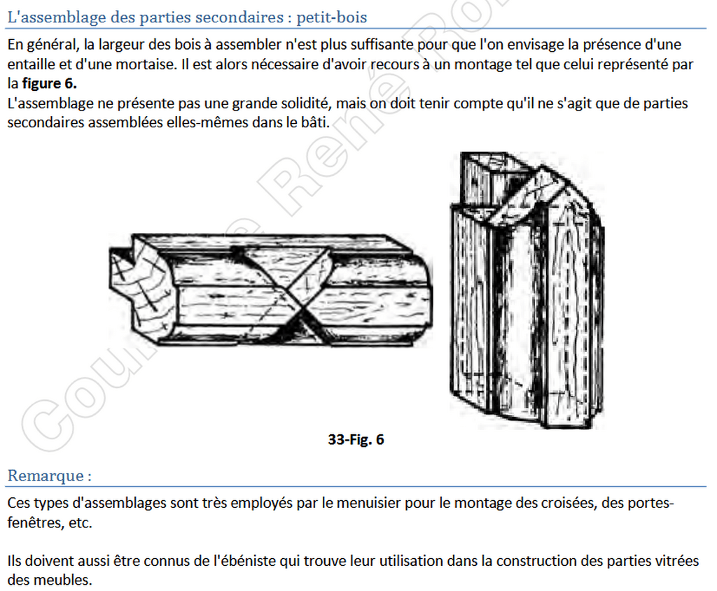

Séverine
C’est plus complexe que de l’assemblage à mi bois. J’ai eu l’occasion d’en réaliser pendant ma formation. Et le mieux est de vous transmettre des photos.
En espérant que ça vous aidera.
Bravo ! Ça c'est de la réponse, et parfaitement illustrée, en plus !👍
(Mieux que la demande... Une photo de la face extérieure aurait pu avoir son intérêt. Ainsi qu'une photo mieux éclairée ou en plus gros plan de l'intérieur)
BernardVilla
Au final, il y a t'il un intérêt particulier à ce type d'assemblage qui semble complexe ; esthétique ?
Séverine
Medalegno mes clichés dates de 10 ans et je n’en ai pas pris d’autres.
Mais je suis d’accord qu’il aurait bien d’avoir d’autres prises de vues ☺
Séverine
Les tiens étaient clairs. Je parlais de ceux de BernardVilla, dans sa question d'origine (de loin, à contre-jour, pas de vue de l'autre face).
Il n'est jamais inutile de mettre plusieurs photos, dans une question, ici. Quand on est face à l'ouvrage, on peut le regarder sous plein d'angles. Mais en photo, c'est toujours plus difficle de se faire une idée, à plus forte raison si elles sont peu nombreuses.
Mais je viens de voir qu'il a complété, hier. Comme ça, c'est plus clair sur ce qu'est l'existant, et des deux faces.

BernardVilla
Pour Medalegno : votre réponse ou plus exactement commentaire n'est pas très cool .

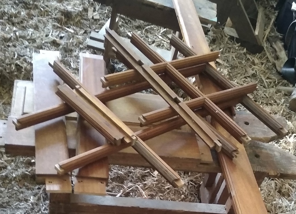

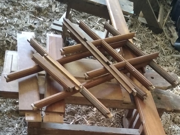

dependancesbois
Je travaille justement sur une porte avec des vitres à petits bois que je viens de démonter.
Voici une photo.
Je peux en prendre d'autres demain si il faut.
Albert49
Ce sont des assemblages contre-profilés (3ème solution) qui demande un outillage spécifique et souvent de grand diamètre.

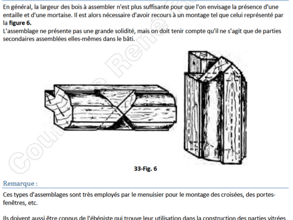

Meridien
Ci joint un élément de réponse hébergé parCours ROMBAUT
Bonne réalisation

campion

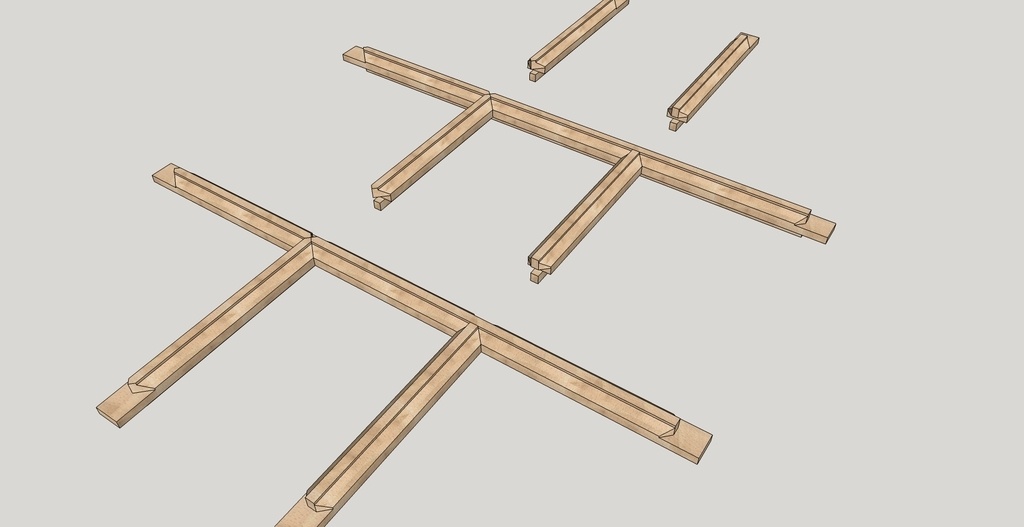

au niveau du croisillon je pense que c'est un enfourchement,avec ravancement de feuillure a l'exterieur et ravancement de moulure coté int si il en a une .l'assemblage s'apparente plus a un tiers bois qu'a un mi bois .L'epaisseur de l assemblage dépend de la profondeur de la feuillure et de l'epaisseur de la moulure.Si besoin je vous ferai un dessin.Kenavo
BernardVilla
Bonjour, oui, je veux bien un dessin si possible, c'est la coupe en biais au niveau des croisillons qui m'intrigue car on ne la retrouve pas à l'extérieur .
Merci .

Albert49
il existe deux façons de faire les coupes mais je ne parvient pas a joindre un plan sketchup!
campion
merci pour le dessin...
Albert49 Tu peux mettre ton fichier dans la section plan.
