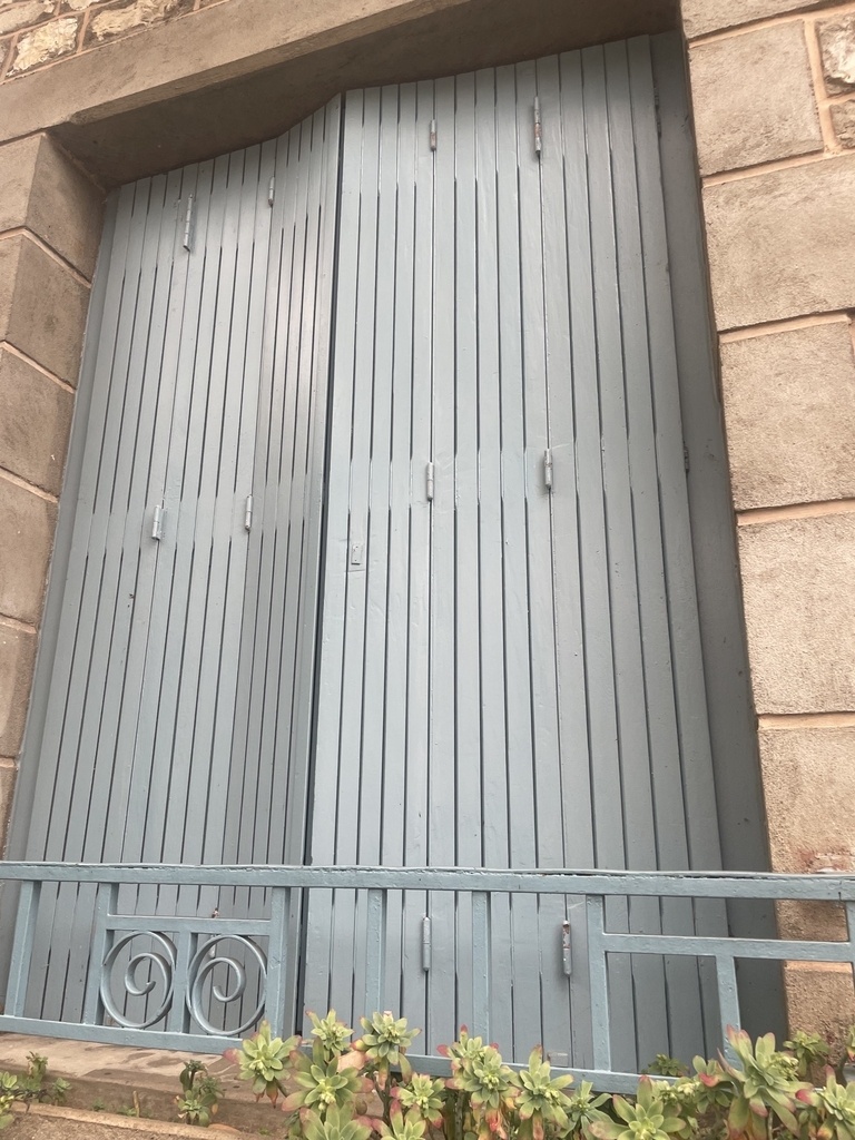

Je dois refaire des volets a persiennes avec lames verticales. Je me dois de les faire a l identique de ceux qui restent en place.
chaque volet est composé de 3 parties qui se replient sur elle même sur la tapée de fenêtre.
La question que je me pose est la manière dont les lames verticales sont assemblées ensemble, sur chacune des 3 partie. C'est ajouré entre chaque lame (qui sont biseautées) et on devine un assemblage , surement une clé, à hauteur de chaque charnière . Mais je n arrive pas a me representer la manière dont c'est fait exactement . et a quoi correspond cette surepaisseur entre les lames au niveau de la clé.
Je vous joins une photo qui peut être parlera davantage que mes explications maladroites.
Si l'un de vous peut m éclairer sur ce point, ce serait vraiment super.
Merci a vous
pierre

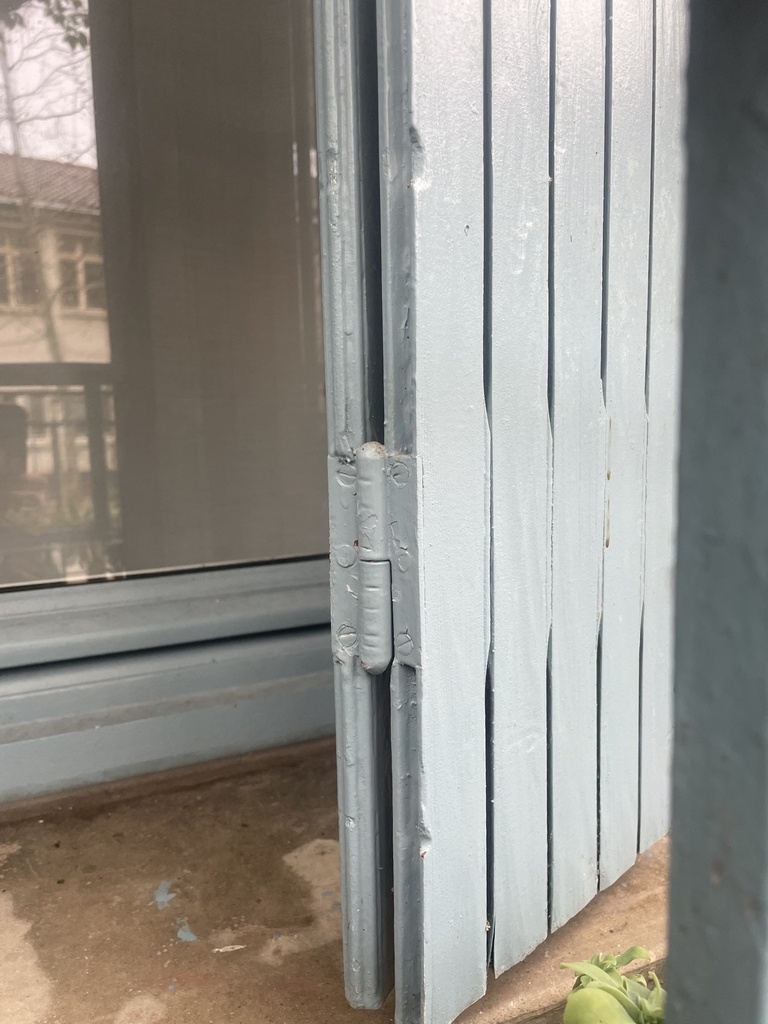

en général il y a des tiges rondes de 8 ou 10 mm qui relient les lames ensemble et la ferrure est soudée sur la tige , vous auriez pu nous donner plus de photos car cela devient de la devinette , photos sur les chants et les ferrures
les lame son assemblées a rainure et languettes et on supprime la mouchette pour créer des jours et l' on arrête les rainures
le devin de service

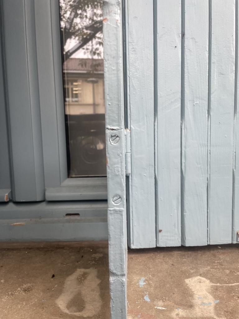

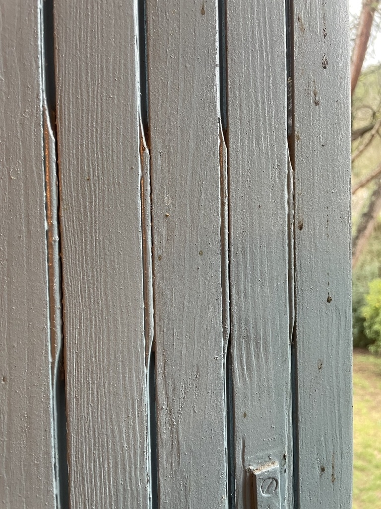

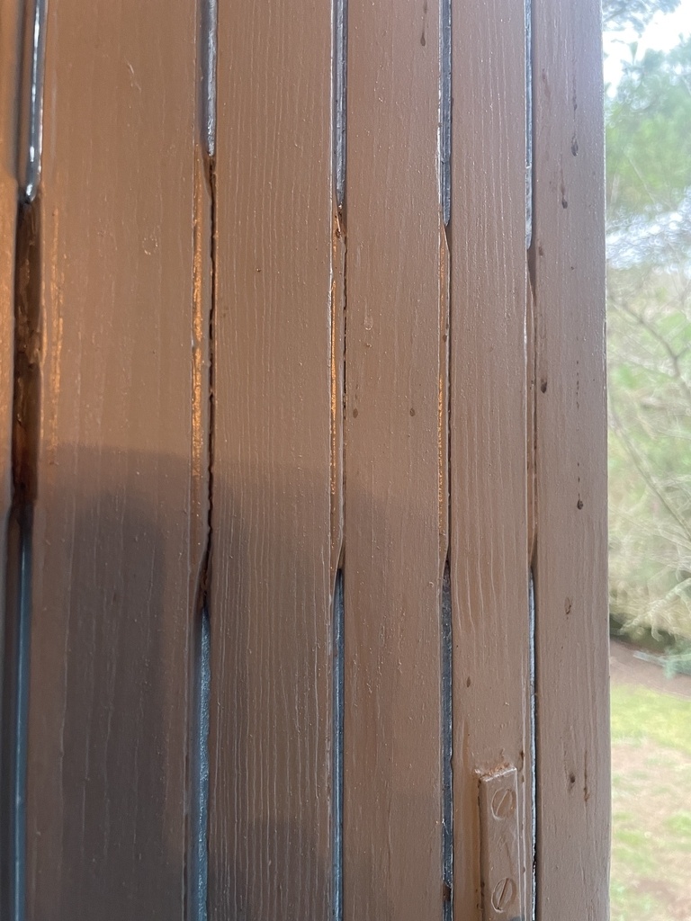

Je mets quelques photos de + que j'avais pris lors de ma visite la bas.

Quelle est l'epaisseur des lames? J'ai du mal a l'evaluer.
Si l'epaisseur est faible, certainement des tiges metalliques.
Si l'epaisseur est importante, peut etre des cles cachees au niveau des charnieres?
OK. En effet, ça semble difficile de pouvoir prendre une photo en bout, qui eut permis d'être plus sûr concernent l'usinage, entre les lames. Par contre, je crois toujours y voir un léger angle, sur ces nouvelles photos.
Mais même pour en dégonder un, ça ne parait pas tout simple non plus, dans cette configuration.
Pour les mouchettes enlevées, ça ne parait pas très régulier. Comme cette opération avait été faite avec des outils à main.
Mais suivant comment tu es équipé, ça se fait très bien à la toupie, avec un outil multipente, toupie inclinable, ou même un fer, plus un gabarit. Ça reste un peu long à faire... mais moins qu'à la main !
Pour les ferrures, et par rapport à l'hypothèse que j'avançais dans mon premier commentaire, ici, on croit y voir des têtes fendues. Pour celles que j'imaginais, les liaisons sont habituellement assurées par sertissage, en bout. Ça serait donc quelque chose de (un peu, beaucoup) différents ?
C'est tout ce que je suis en capacité de dire, avec les éléments à disposition.
Une ou quelques images de plus, vues de bout, et sur le chant n'auraient pas été inutiles, pour comprendre avec plus de certitude le principe de ces persiennes.
Ma première impression est qu'il s'agit d'un principe moins courant que celui qu'on trouve généralement, pour ce type de volets.
Ici, les lames auraient un chant incliné, et non en V, entre elles. Avec une mouchette usinée en continu, puis enlevée par une nouvelle opération d'usinage, sauf dans les parties où passent les ferrures, peut-être ?
Pour les ferrures, il peut s'agir, comme pour des volets plus courants avec usinage en V, de paumelles reliées par des tiges métalliques traversantes, et serties en bout pour assurer l'assemblage.
Mais sans plus d'images, ce ne sont que des hypothèses.
