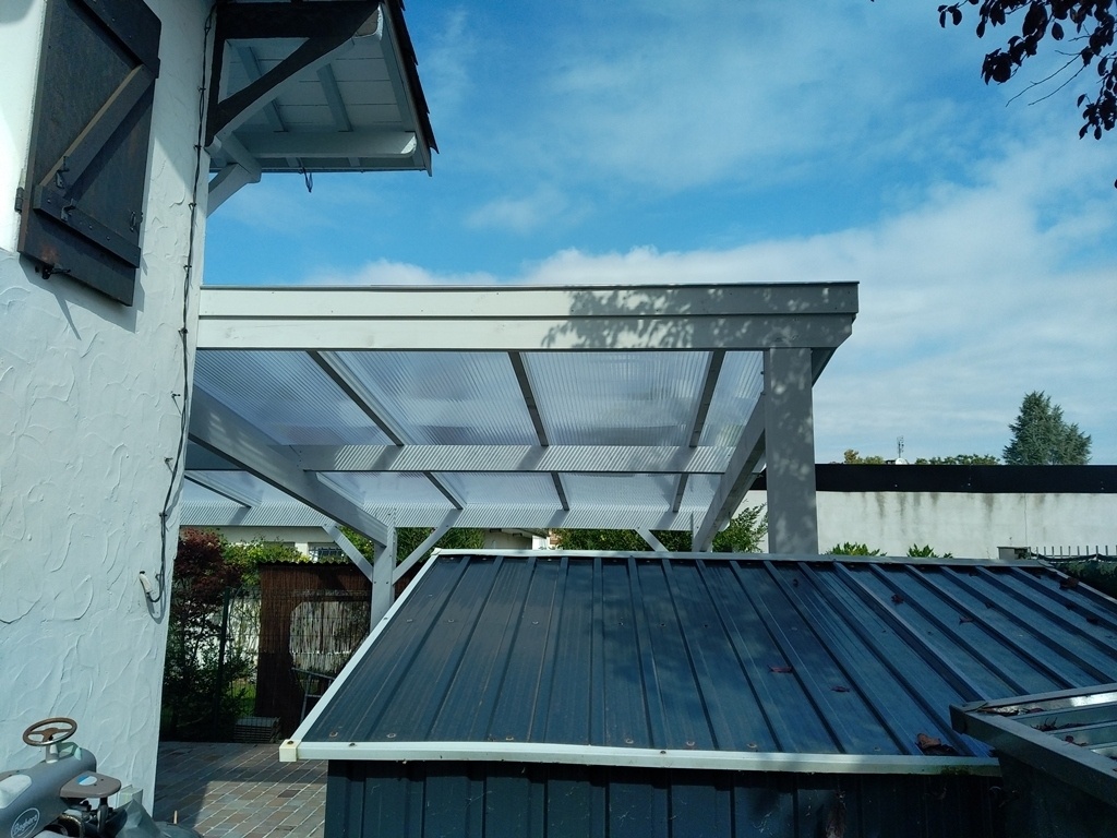

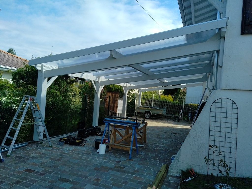

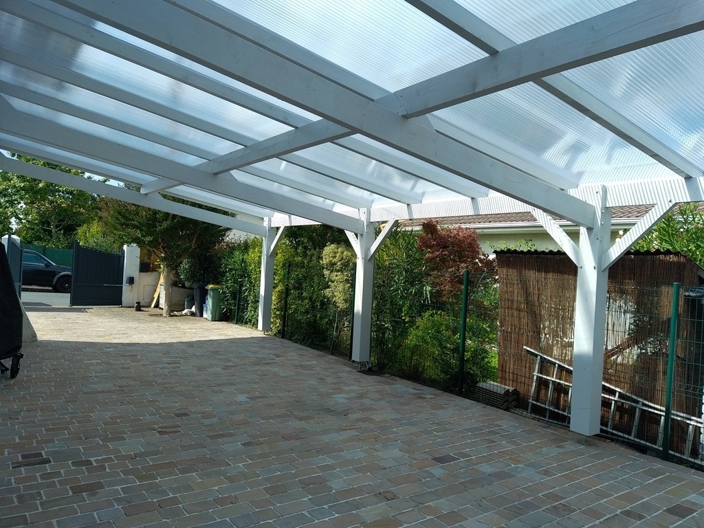

Voila des photos d'une réalisation assez similaire à la tienne je crois.
Ce car-port fait 5m40 par 11m50, pente de 16%, polycarbonate de 16mm, arbas contrecollés sapin 220/100mm, pannes sapin 200/70mm, chevrons sapin 100/70 et poteaux contrecollés sapin.

Idée interessante de poser 2 ou 3 arba porteurs pour soutenir une panne intermédiaire et reduire les chevrons . Mais je constate qu il y a un poteau en soutien de chaque pièce . Je n ai que 2 poteaux , il me faudrait alors prevoir une sablière super costaud .
Mais je vais etudier cette option merxi
