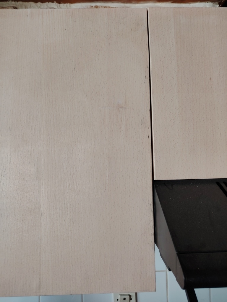

Je vais refaire les façades de mon meuble cuisine. Actuellement, les portes font 19mm d'épaisseur.
Mon projet est de faire quelque chose en massif, avec une épaisseur de 25mm environ.

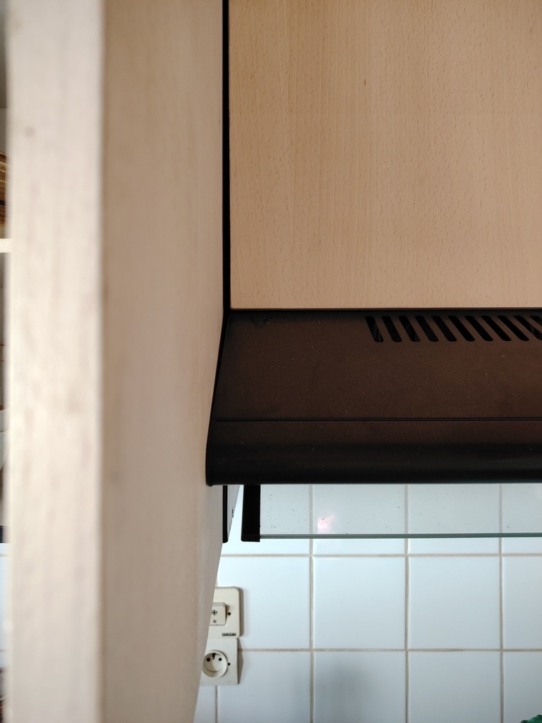

En faisant une simulation en rajoutant de l'épaisseur aux portes actuelles, elle heurte la hotte avant même l'ouverture à 90°. Normal.

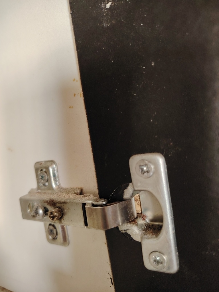

Est ce qu'un réglage sera possible au niveau de la charnière ? Dois je envisager de nouvelles charnières ? Si portes plus épaisses, faut il des charnières pour portes relevables ?
francoisB30
Il te faut des charnières pour portes grosses épaisseur le reste ne fonctionne pas
Et prends des charnières de qualité sinon elles ne deviendront pas vieille vu le poids
Le réglage est pas suffisant sur celle-ci. A voir les préconisations pour chaque modèle mais il me semble que de la charnières pour porte jumelées et du 25mm ça pourrait passer.
