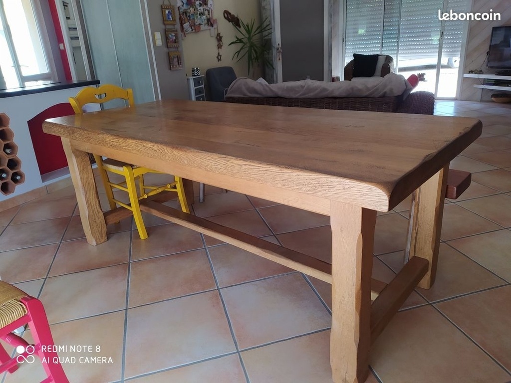

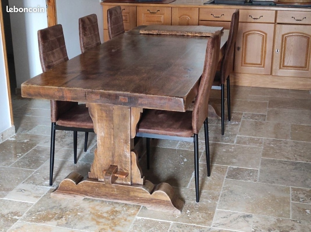

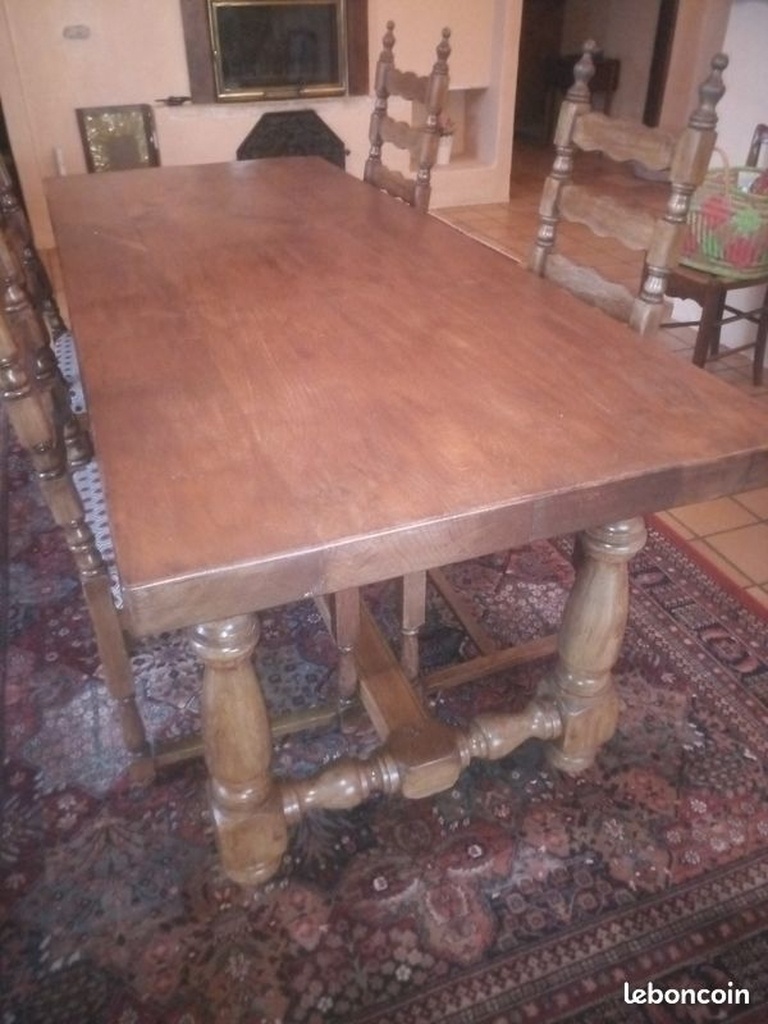

J'ai repéré quelques tables, je les mets en PJ. Sur celles-ci, pas de cadre selon moi. Les plateaux semblent assez épais, donc j'imagine que ça travaille moins (à part la 2eme peut-être où les largeurs de chaque lame semblent assez importantes). Qu'en penses tu ?
Sinon, taux d'humidité entre 60 et 70% dans ma pièce. Ce qui est dans la fourchette haute je crois...
