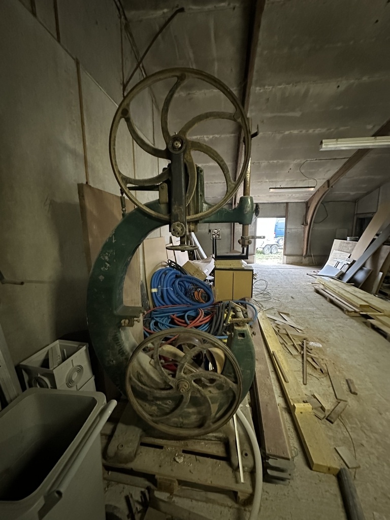

J’ai recupéré cette scie à ruban il y a quelques années.
Je suis en cours de déménagement d’atelier et je me demande si je prends enfin le temps de remettre cette scie à ruban en service ou pas…
Avez-vous des retours / infos à me donner ?

Absolument , une scie a ruban est une des machines a bois les plus facile a restorer.
Controle les roulements a bille , change les garnitures de roue que si c est nécessaire ( souvent ils nécessitent juste un ponçage ).
Tu fais des carter si tu veux .Assure toi que la vitesse des moteur est approprié.
Quand tout est en ordre , fais un essai , si tu changes les garnitures de roue , c est possible que ça vibre , pas de panique ,il suffit de rajouter un poids (comme sur des roues de voiture)sur le ou les roues.
Bonne chance , elle est belle cette scie , au fait c est quelle marque ?

Je n'ai pas trouvé de marque...
Bien sur que cela vaut le coup! Il y aura un peu de travail, il faut refaire une table, mais c'est faisable.

J’ai la table 🙂
Parfait! Elle n'a pas l'air abîmée, rouillée. Il faudra peut-être vérifier les roulements des volants. Rajouter un guide pour la lame, des garnitures sur les volants, un moteur, et un coffrage de protection, mais ce n'est pas grand chose au total.

Très belle scie a ruban !
Tu as encore le plateau en fonte ?
C'est un volant de 80 ? 90 ?
Je pense que ça vaut le coup de la remettre en état :-)

Oui j’ai la table. Je n’ai jamais mesuré les volants. Je vais faire ca demain.

Volant de 80
