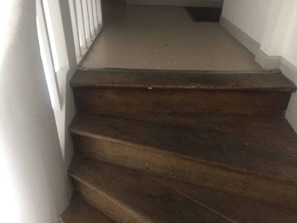

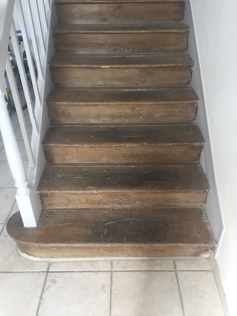

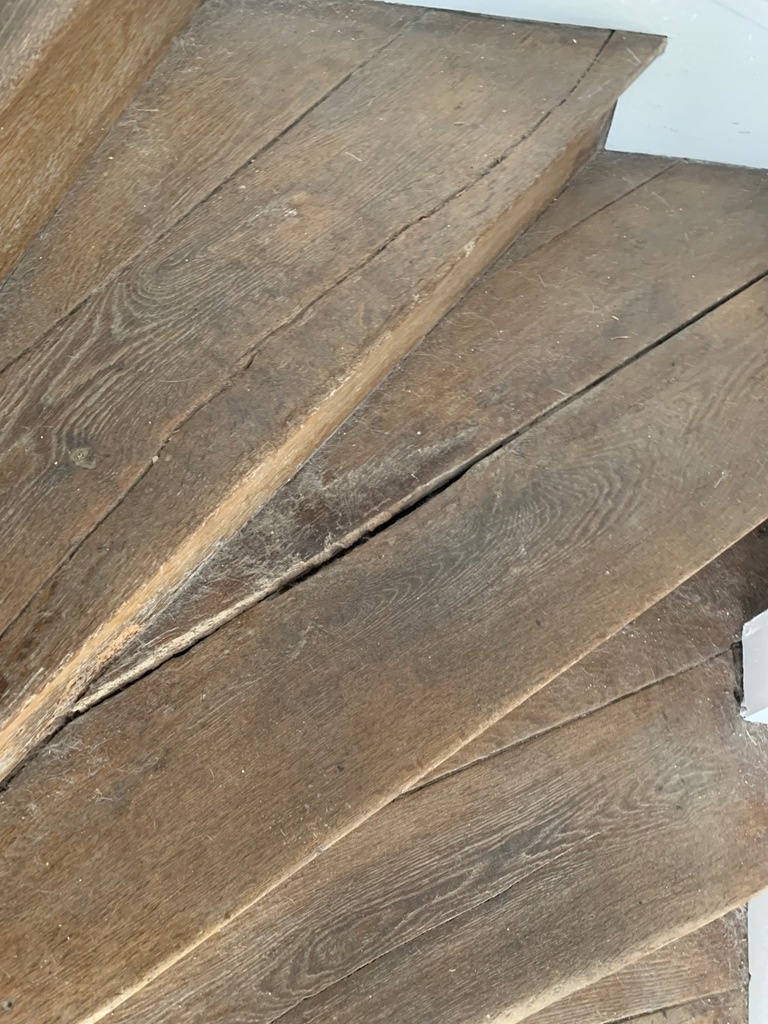

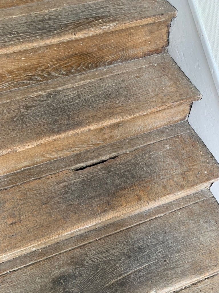

Avez-vous des des conseils et techniques à me donner pour refaire ces escaliers. Certaines marches sont trop usées voir dangereuses..
Le dessous n'est pas accessible (enduit)...
Merci.
Julien.
il est possible de remettre une doublure sur la marche existante de 13 a 15 mm
on redresse la marche a la résine et on recolle un plateau le nez est repris aussi sur 15 mm pour le recharger de 15 mm la découpe doit être parfaite pour assurer un bon collage
il y a un inconvénient la première marche est plus haute de 15 mm et la dernier doit etre reprise pour affleurer le palier
sur internet il existe des tas d exemple de restauration

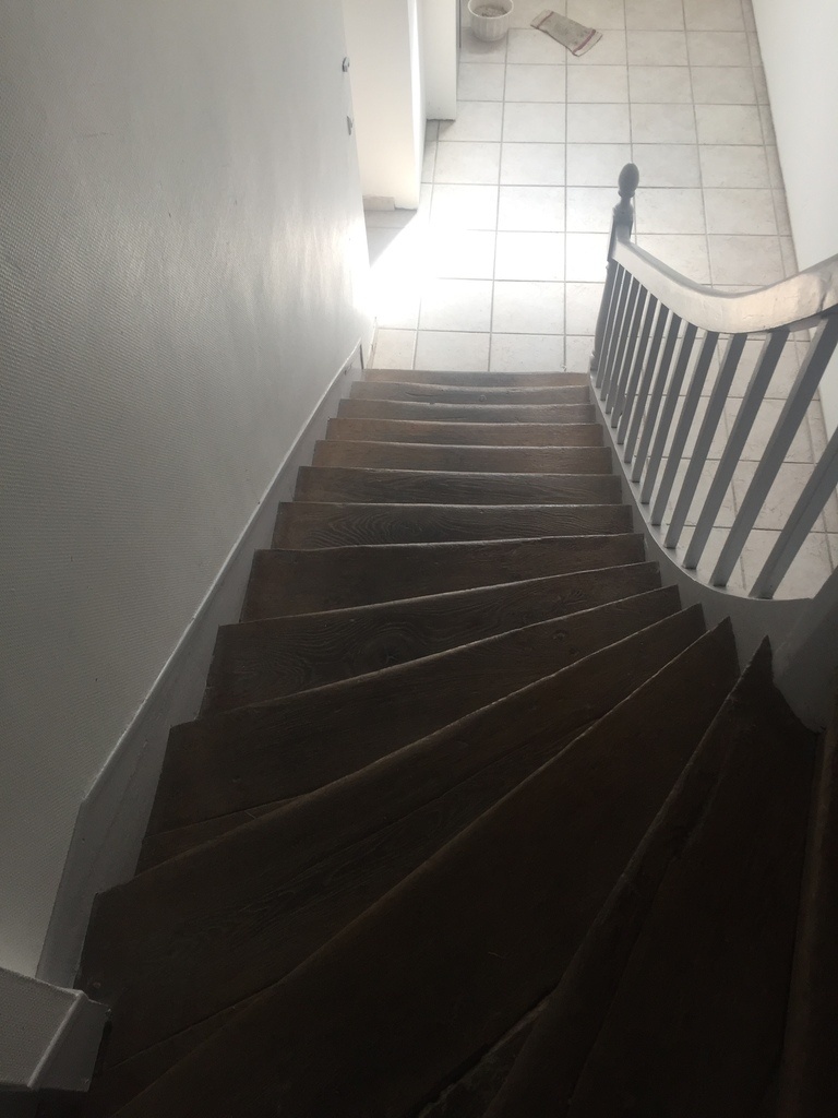

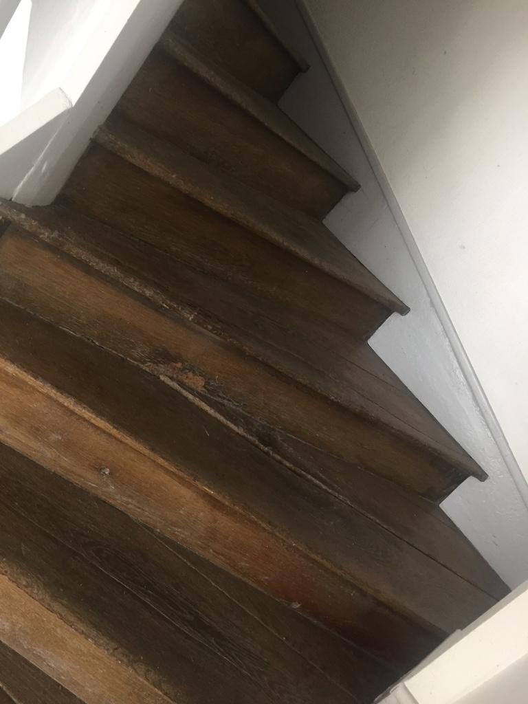

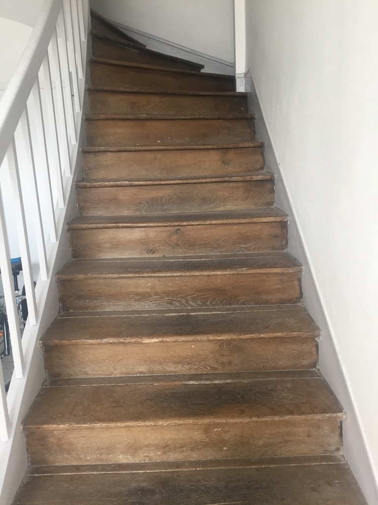

Peux tu nous donner des photos avec un cadre plus large, et notamment au niveau du limon?
ujuj
Merci pour vos retours. Voici plus de photos.
ujuj
Il y en manque une...
BastienLB
ça me semble jouable de remplacer les marches, mais il faut dire adieu au stylobate et le refaire ( la plinthe rampante à droite), sur mon profil il y a un pas a pas qui s'en approche. Replaquer comme décris plus haut est sans doute le plus économique..
l escalier est plafonné dans sa sous face
j ai une fois seulement changé des marches d' escalier plafonné , il faut être un véritable artiste pour réussir ce genre d 'exploit sans faire tomber la sous face et être capable de la refixer sous les nouvelles marches
j ai été oblige de le faire dans un bâtiment classé car le dessous portait une mouluration en plâtre compliqué et d 'époque
à mon avis oublier cette solution
bien amicalement
BastienLB
j'y ai pensé qu'après, oui la paillasse clouée au cul de la marche est un problème!
