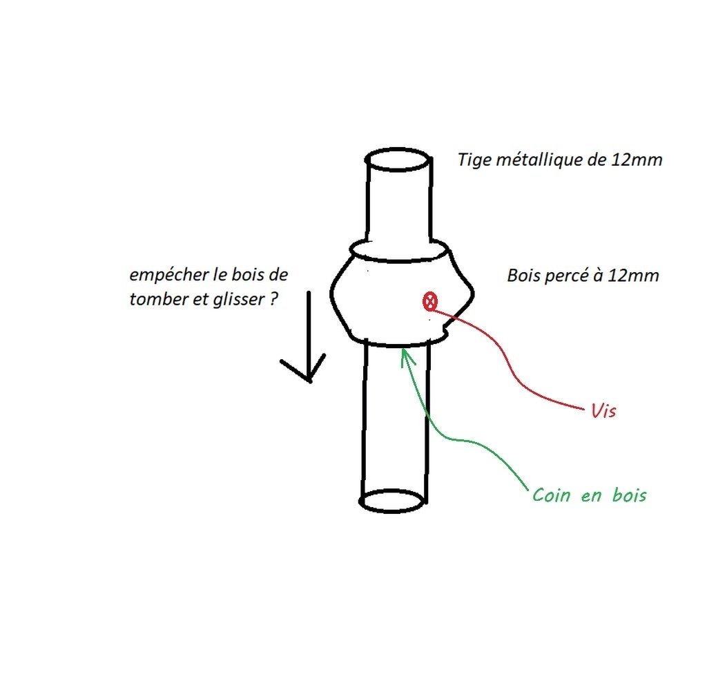

Ma Lampe est sur une tige métallique lisse, de diamètre 12mm. Pour décoration, j'ai fait une forme allongée en bois au tour, que j'ai percée à 12 de part en part au centre (dans le sens de la longueur), et je voulais, faire glisser la tige métallique dedans. Malheureusement, bien que ce soit ajusté le morceau de bois glisse le long de la tige de lampe verticale. Avez vous une idée pour que ca reste à mi hauteur sans glisser ?
Mais je ne voudrais pas coller pour pouvoir l'enlever quand même , en forcant un peu. Connaissez vous un produit ou une idée ?
J'assume le superbe dessin sur paint, ahah, c'est bien nul, mais bon ca donne une idée j'espère

Peut être en entourant la tige avec un tour de ruban scotch pour augmenter le diamètre.
Enfiler en force sur la tige un petit joint torique noir, d'un diamètre un peu plus petit. La lampe reposera sur le joint torique, et ne tombera pas plus loin. L'intérêt, c'est que c'est simple et amovible à tout instant.

Merci à Tous et notamment à Kentaro. Je pense que je vais tenter celle-ci

Une vis ? (qui se monte et se démonte. Mais dont la tête reste apparente)
Un petit coin en bois, par-dessous dans l'emmanchement ? (qui s'auto-bloque, quand ça descend. Se débloque quand on remonte la "bague". Et plus discret qu'une vis)

Un vernis transparent, une pointe de colle chaude ou un truc du genre sur la tige métallique partie extérieure, en dessous de l'anneau de bois, pour lui faire une butée.
Sinon la vis pointeau c'est pas mal aussi.

Tarauder la tige de 12 pour une petite vis genre vis pointeau empreinte hexagonnale, qui depassera legerement, un petit coup de lime dans l'anneau en dessous. Ainsi elle sera cachee

Un peu de vernis ou d‘une quelconque finition qui fait un film à l’intérieur du perçage pour réduire le diamètre me semble le plus simple.
JPLegno
Ou courber légèrement la tige. Ou la rayer avec un pince. Ou l'écraser légèrement.

Ou une épaisseur de scotch tape.
