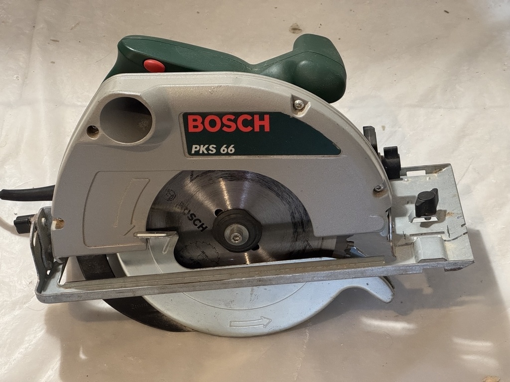

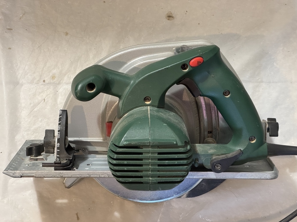

j'ai une scie circulaire Bosch PKS66 de 2007 (voir photos ci-jointes).
Je souhaite acquérir un rail de guidage pour avoir des coupes bien droites.

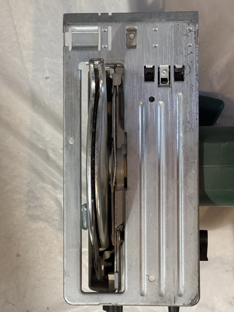

Visiblement, la "semelle" de cette scie n'est pas compatible avec un rail de guidage d'aujourd'hui.
Est-il possible de changer cette "semelle" pour rendre la scie compatible avec un rail de guidage ?
Et si oui, quelle est la référence de cette pièce et où la trouver ?

Je te propose de prendre le problème dans un autre sens, plutôt que de changer ta scie pour qu'elle soit compatible avec un rail existant, tu peux aussi fabriquer un rail dédié pour ta machine ;)
Je te mets un lien pour illustrer ça, mais tu peux choisir le YouTubeur de ton choix, car c'est un sujet qui a déjà été traité quelques fois :)
fabriquer un rail pour sa scie circulaire
Franchement je suis à peu près certain que cette pièce n'existe pas.
La solution du fait maison est a mon avis la seule faisable.
Sinon tu peux acheter le système wolfcraft. Je l'ai utilisé chez mes beaux parents il y a très longtemps et après un réglage minutieux j'ai réussi à faire un meuble qui est toujours droit.

Oui, c'est certain.
Alors du Low Tech tres efficace, et economique ... permettra de prolonger la vie de cette machine qui parait en tres bon etat.
