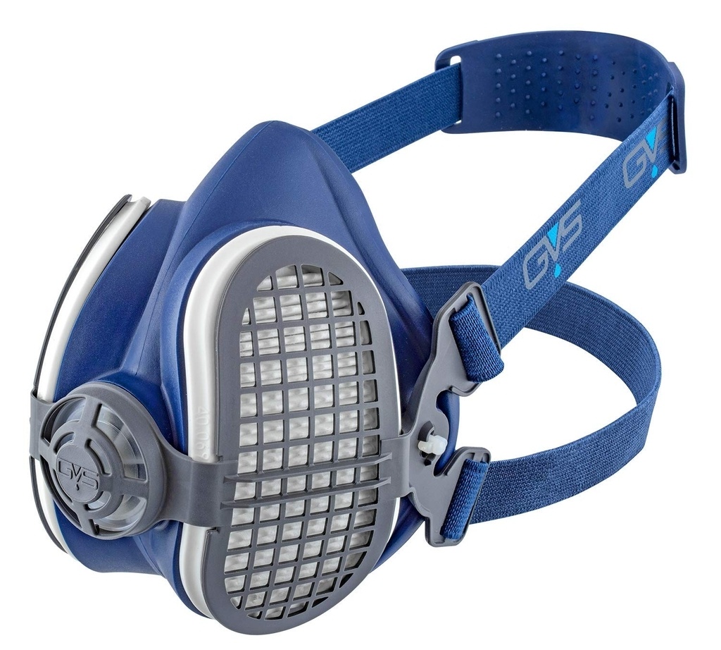

pour ce premier équipement, j'ai opté pour le GVS Elipse 3 (kit complet démarrage : masque, filtres, housse de rangement).

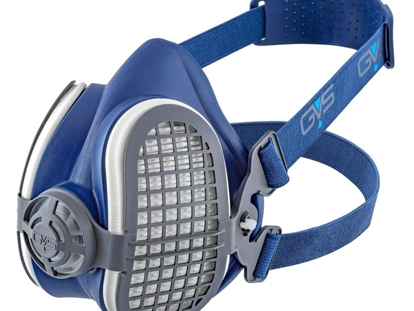

Je ne sais pas ce que tu appelles un "demi masque", mais perso j'utilise fréquemment celui-ci (gvs elipse p3) avec des lunettes, RAS 🤓
j'ai le même que Bingo. Confortable, suffisamment efficace pour m'éviter les réactions aux poussières, qui arrivent vite chez moi.
jmarcp
Idem pour moi. Jamais de buée sur les lunettes, et sans souci pour travailler de longues périodes. Juste de l'humidité de condensation de l'haleine à l'intérieur, à bien essuyer. Et les filtres sont FFP2, donc très efficaces
nicolas75
Pareil, j’en suis content si le travail n’est pas trop long et qu’il ne fait pas trop chaud.
Sinon, ce n’est pas du tout dans le même budget, mais j’ai investit dans un masque ventilé 3m et ça change la vie. Jamais de buée, un air frais permanent, zéro poussière même avec une barbe (l’ennemi absolu des masques…)

J'avais ce masque également et il ne me laissait pas très bien voir vers le bas, donc je devais tout le temps pencher la tête.
Maintenant j'utilise un masque à cartouches classique et je préfère.
fred59
J'utilise aussi ce masque au boulot et méme chez moi. Pas trop lourd, pas trop volumineux et filtre bien les particules. De temps en temps je le démonte et le nettoie de A à Z (surtout celui de fonderie).
Sinon je l'ai aussi choisi car ses pièces sont facilement remplacables, et on n'est pas obligé d'investir dans un neuf... Le prix des cartouches est sage aussi en général.
Rakotouf
Idem pour moi avec ce masque, + lunettes + casque anti-bruit. Bon c'est pas le confort absolu toute la journée, mais c'est surtout le casque qui appuie sur les branches de lunettes.
