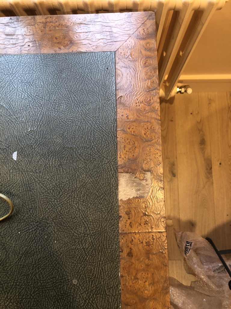

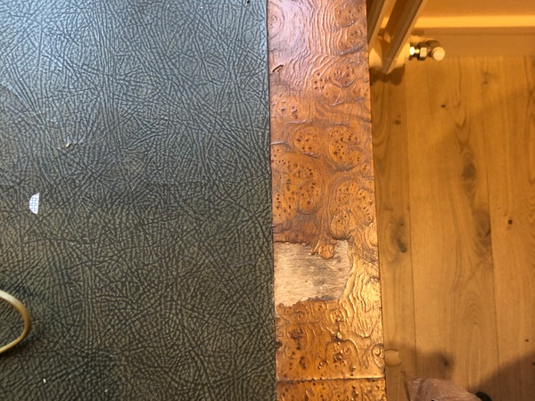

Quelle essence pour cette loupe ?
On me demande de réparer un éclat de placage sur le plateau d'un bureau des années 30. Je ne suis pas sûr d'identifier l'essence utilisée : j'aurais dit de l'orme, ou peut-être du noyer, mais...
Qu'en pense la communauté ?
Merci de votre aide 😊

Réparer l'éclat, pourquoi pas, mais tout refaire serait une idée. Le plaquage à l'air en piteux état.
Avec une seule photo, pas très proche, les reflets, et le placage qui a frisé, à la couleur dénaturée par le temps, etc, difficile de répondre avec certitude. D'autant plus les caractéristiques habituelles pour reconnaitre une essence, dans le cas de loupe, sont "noyées" dans les multiples "pattes de chats". Et que plein de loupes, de ce fait, se ressemblent beaucoup.
Ça peut être plein de choses... Mais sans plusieurs photos, plus proches et sous différents angles, pour en déceler les caractéristiques particulières, difficile de se prononcer.

pour moi ni de la loupe d Amboine ni de la loupe de maidou mais de la loupe d ' orme rouge
mais compte tenu de la photo il est difficile d être certain il aura été plus facile d' avoir une photo plus grande et savoir sur quoi était la loupe cela aide
