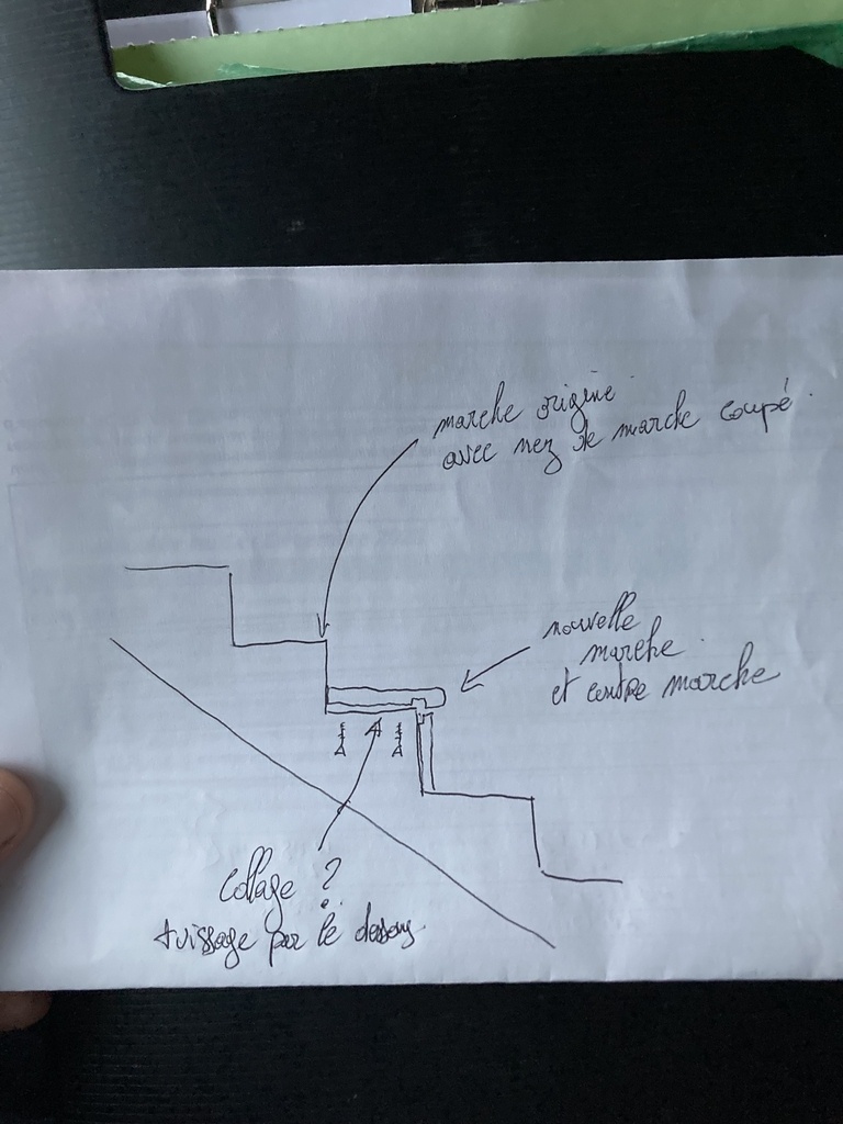

Bjr, un ami me demande de recouvrir son très vieux escalier bois par un « habillage «  marche et contre marche en chêne neuf (avec assemblage de ces derniers ). Ma question est : puis-je découper le nez de marche originel afin d’avoir angle droit sans affaiblir la structure de celui-ci. Je pensais y claqué quelques vis au passage. J’espère être clair. Sylvain

il est possible de scier le nez de marche pour les changer et on le fait souvent dans des escaliers usé
et l 'on peu revisser la marche sur la contre marche

vous avez parlez d un habillage , donc je stipule que le plateau de marche va être recouvert
il s'agit donc de vissez la marche par le dessus a la contre marche
cela va rigidifier l ensemble marche contre marche
vous pouvez aussi refixer la contre marche en vissant par l'arrière si vous avez accès

Merci Etienne pour votre éclaircissement. Je vais donc renforcé comme. J’ai la possibilité de visser les futurs marches par le dessous, est-ce que je dois les coller aussi. Quel colles en cartouche ? . Merci d’avance sylvain
