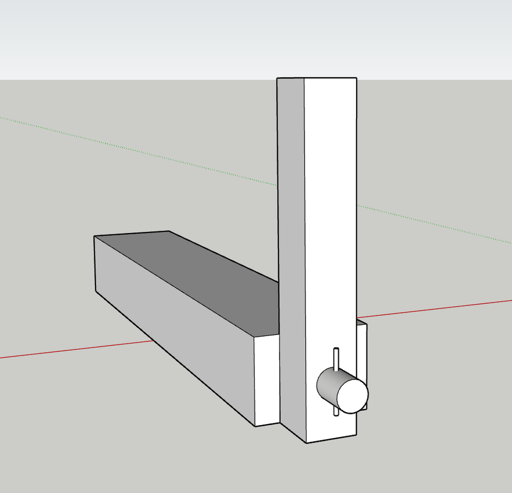

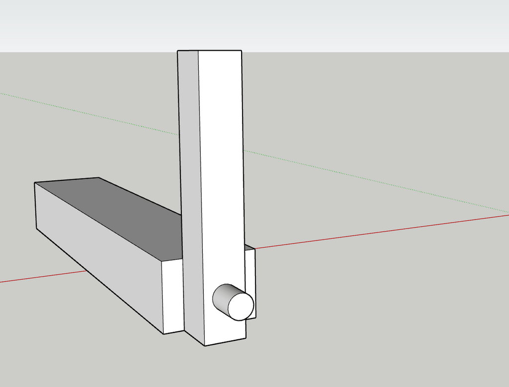

Néophyte quasi-complet, je me permets de vous solliciter avec une question basique.
Comment créer un axe de rotation, dans une traverse, afin d'y faire tourner un montant ?
Ce serait pour une petite barrière rabattable. (Illustration grossièrement exagérée PJ).
De façon basique, avec un tourillon dans la traverse, mais ce ne serait peut-être pas très pérenne.
Ou alors une simple vis à filetage partiel, de sorte que sa partie lisse fasse l'axe de rotation.
J'ai découvert les "vis Chicago", dans l'idéal je pensais à un système similaire, mais avec l'une des parties (M ou F) qui serait à forer dans la traverse. Je ne sais pas si c'est une bonne idée et si oui, comment cette pièce s'appellerait.
Je vous remercie pour vos précieux éclairages.

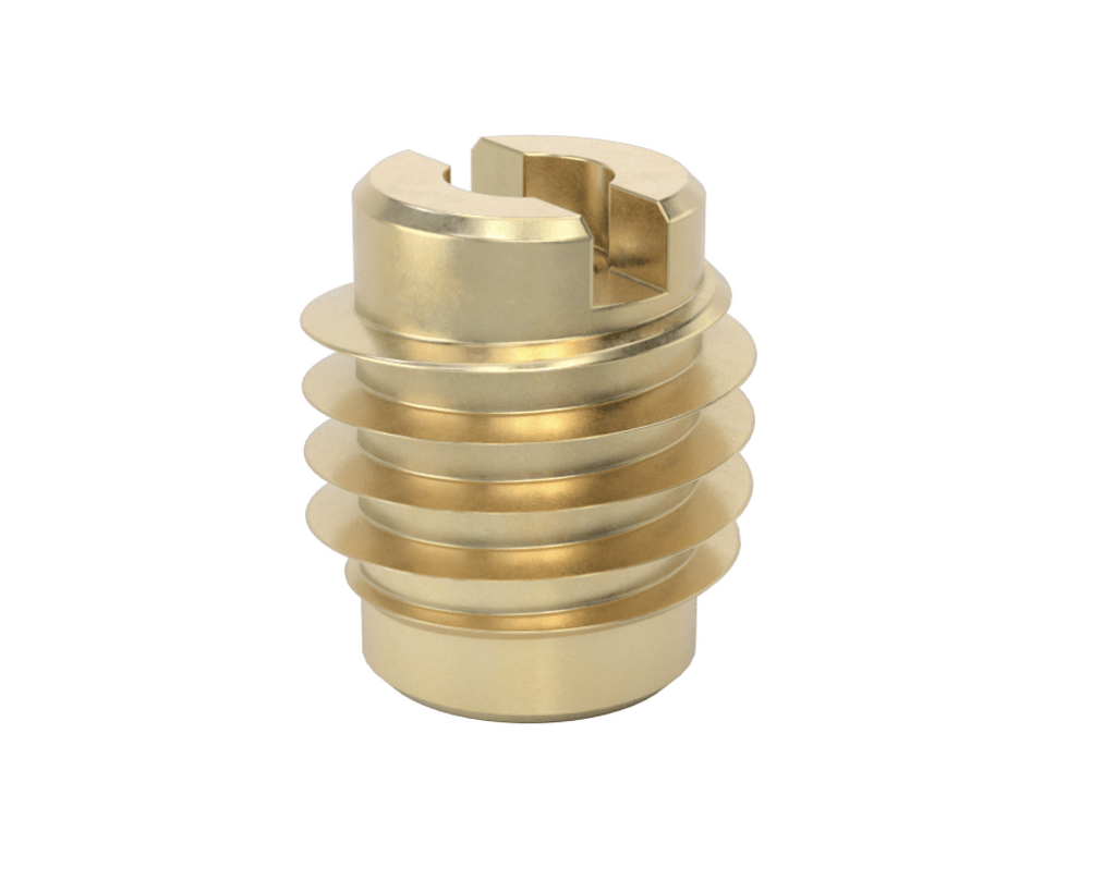

Tu pourrais utiliser une vis a épaulement et un insert.(voir photo)
Cageotdeluxe
Merci normandie pour cette approche alternative qui me permet, de surcroît, d'apprendre de nouveaux termes techniques.
