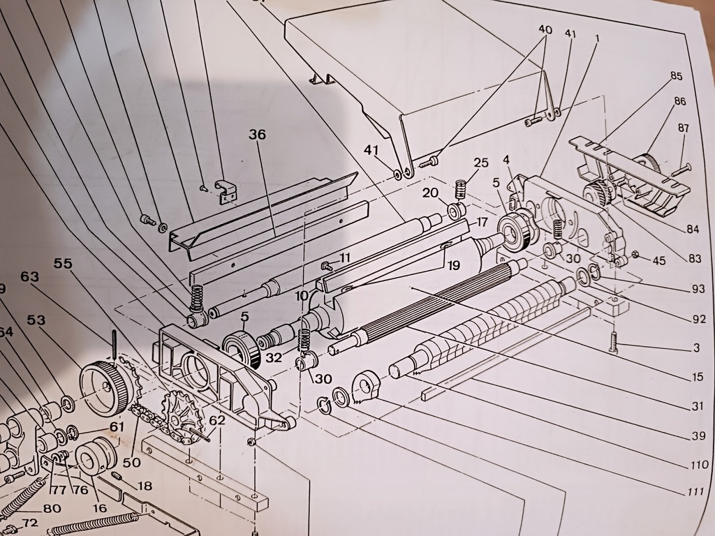

Je procède un combiné bois Lurem former 260S. Sur l'arbre de la dégauchisseuse/raboteuse, le pas de vis qui me permet de retirer les fers est très abîmé. Ca fait plusieurs mois que je recherche d'autres vis mais rien. J'ai acheté cette machine d'occasion, et les vis ne correspondent pas pas à la notice. Avez-vous ou je peux trouver des vis ou l'arbre entier ?
Mire55
Sur la notice, il s'agit de fers réaffutables, donc réglables en hauteur et qui sont sérrés à l'aide de vis à tête carrée.

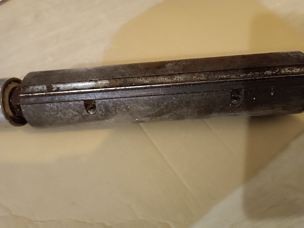

Sur la deuxième photo, il semblerai qe ce ne soit pas des fers réaffutables mais des fers jettables. Ce n'est donc pas le même système de mise en place et verrouillage.
Ca ne resoud pas ton problème mais c'est une explication de la différence.

Si ce sont les fers jetables Tersa, il y a dans le lien la méthode de démontage dans la petite vidéo d'animation. Cela ne réclame pas de dévissage.

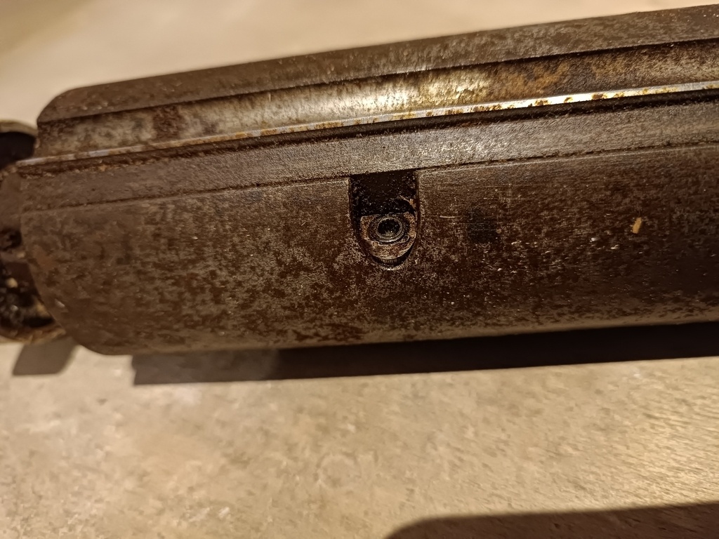

tu parles de "pas de vis" puis de "vis", ce n'est pas clair. Qu'est-ce qui est détérioré : la vis ou le taraudage ?
Tu peux faire une photo de la vis en question ? En quoi elles ne correspondent pas à la notice ?

Bonjour, merci pour la réponse. Il s'agit de la tête de vis qui est foirée.

Sur ma machine, ce sont des fers jetables.
Je te joins une photo des vis actuelles
andrefy
Bonjour, désolé, je n'avais pas vu ta réponse.
Tu pourrais en dévisser une pour voir ses caractéristiques ?
Diamètre, pas, forme, longueur...
