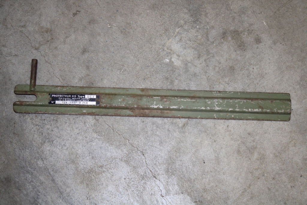

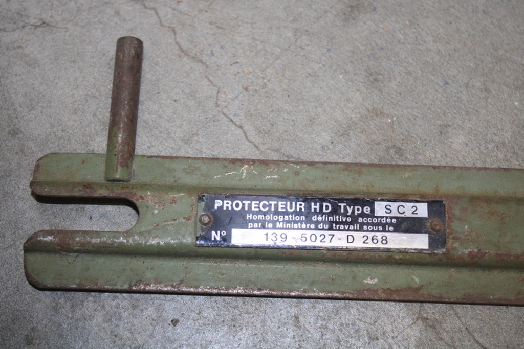

... et une autre question : j'ai une protection, jamais utilisée car je ne sais où elle s'installe : voir photos jointes.

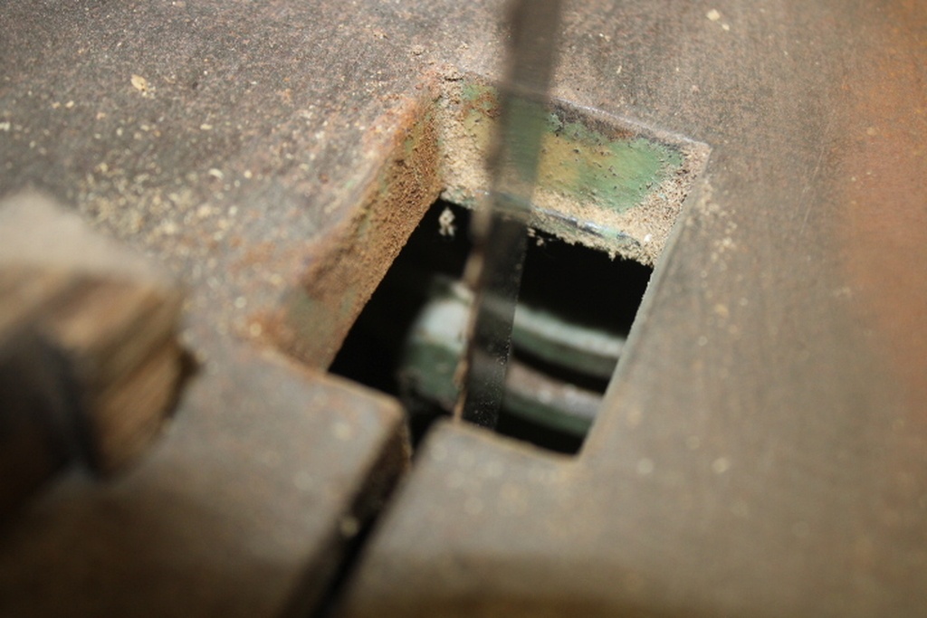

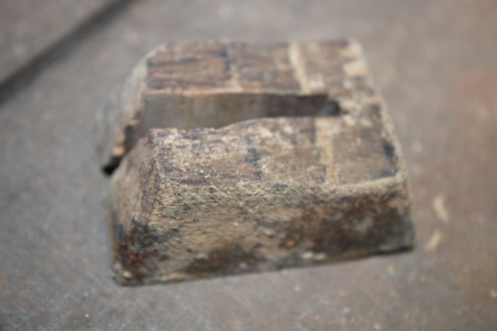

La pièce que tu nous montres est bien celle qui s'encastre dans la table ? Pour moi, elle joue plus le rôle de pare éclat que de guidage.
Sur le pas à pas de Blok, on peut distinguer le
guidage bas réalisé par un tasseau avec une fente pour la lame.

Oui, la pièce que je montre est celle qui s'encastre dans la table. Elle jouerai le rôle de pare éclat ??
Je n'avais pas pensé à cela, mais c'est vrai que guider la lame uniquement par cette pièce pyramidale fendue me paraissait assez bizarre et s'est révélé bien peu efficace, d'autant qu'il n'y a pas de guidage sous table.

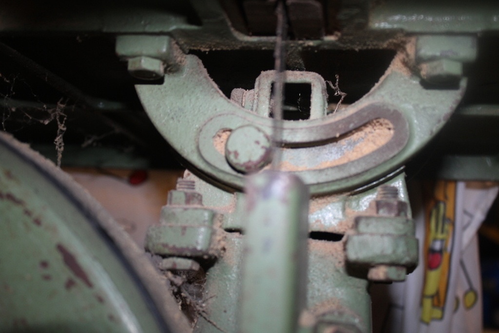

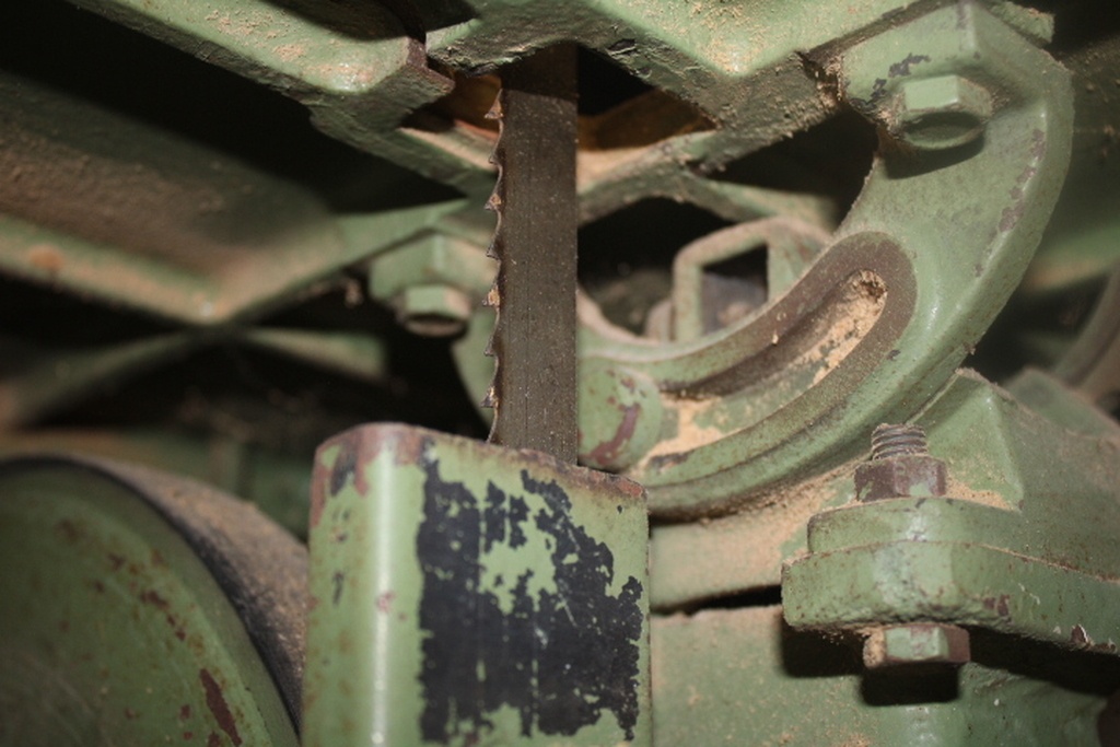

Mais, oui, il y a sous la table un tube carré creux, assez court avec une vis latérale moletée.
Si je comprends bien tes propos, il faut placer dans ce tube un tasseau carré fendu d'un trait de scie, et l'avancer au fur et à mesure que la fente s'élargie par usure : c'est bien ça ?
Si oui, ça suppose une fente parfaitement centrée sur la lame, et un tasseau quasi sans jeu dans le tube car ce dernier est très court comme le montre (mal) la photo jointe.

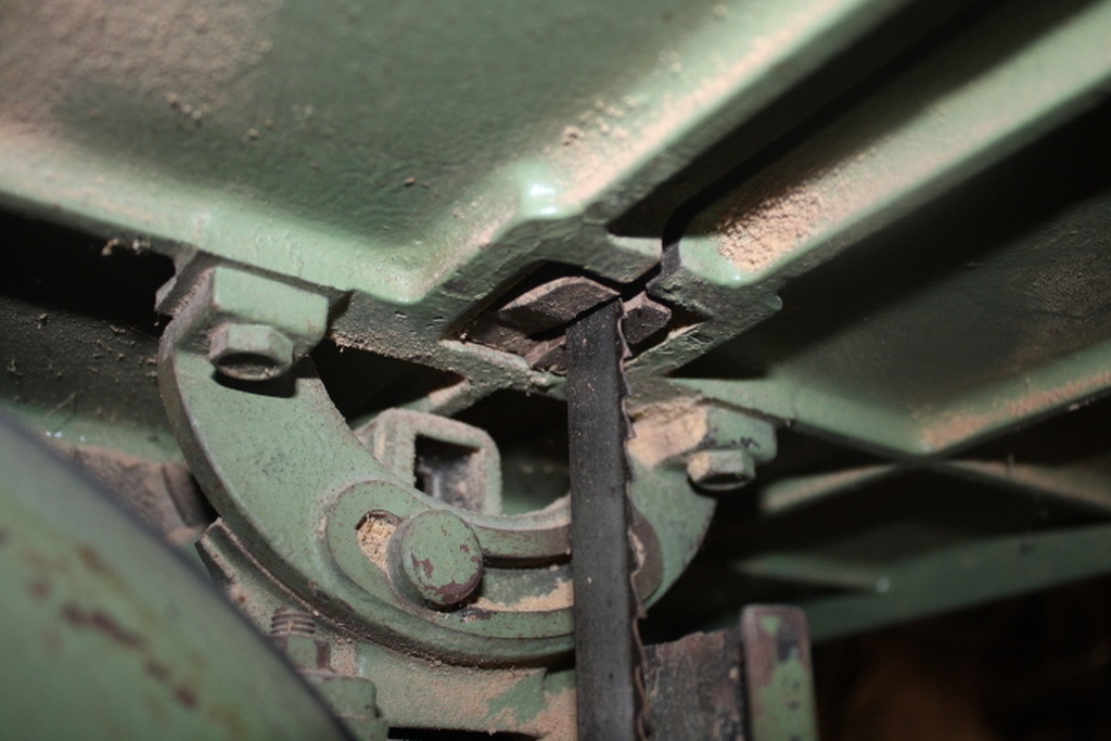

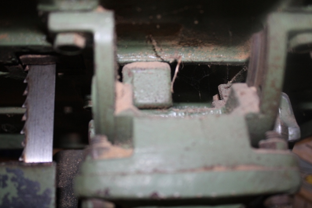

3 photos du carré sous table :

Et les photos de cette mystérieuse protection que j'évoquais ci-dessus :

Tu as bien compris pour le tasseau carré fendu à insérer dans le tube, le verrouillage par la vis permet surtout d'adapter la position en fonction du ruban. Monter la lame à l'envers pour la faire tourner à la main éventuellement, mais je laisserais plutôt la lame comme elle doit être et je préparerais plusieurs tasseaux pour pouvoir faire plusieurs essais.

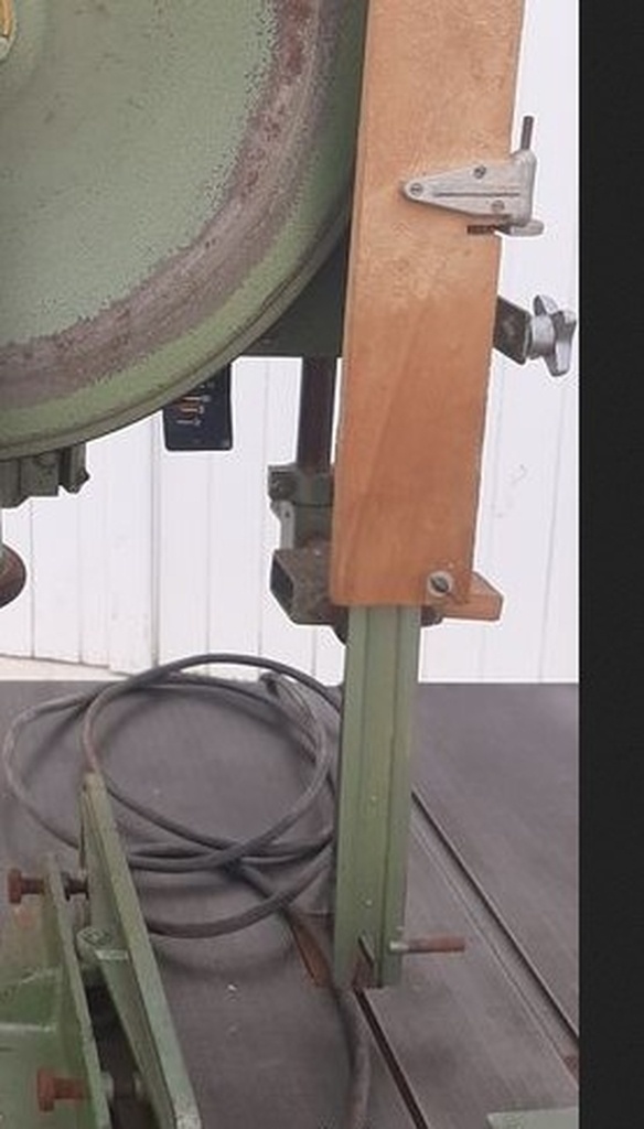

Ta pièce mystère sert de protecteur à mettre devant le ruban, voir la photo ci jointe issue d'une annonce LBC

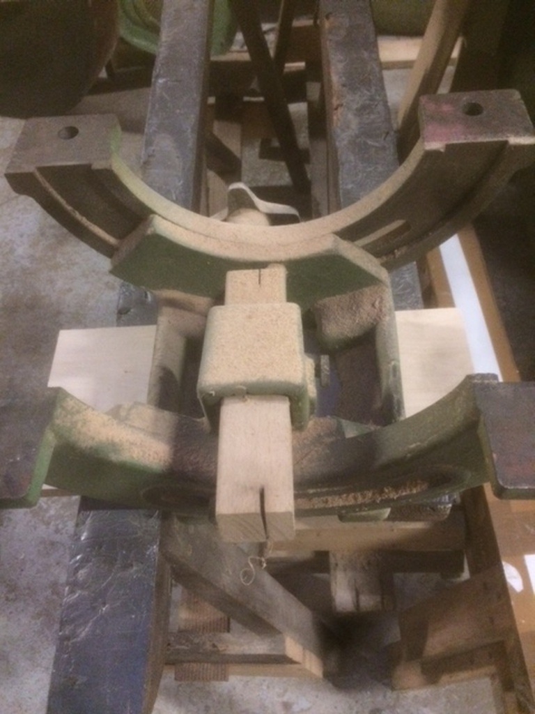

À ce qu'il semble, sur ta machine, il n'y aurait donc, sous la table que ce support carré. Il est effectivement prévu pour une pièce, juste fendue d'un trait de scie partiel, pour le passage de la lame.
À noter que cette pièce permet aussi de limiter le recul de la lame (du fait de son trait de scie partiel).

Pour la pièce dans la table, de forme pyramidale, elle est d'abord là pour éviter qu'en cas d'écart (ou de casse) de la lame, celle-ci vienne "manger" le métal de la table.
Elle permet aussi d'avoir une surface de travail bien plane, jusqu'au plus proche de la lame, ce qui est indispensable pour des petites pièces, pour ne pas qu'elles déversent.
Mais accessoirement, elle guide aussi un peu la lame, ou a un effet pare-éclats, même si ce ne sont pas ses fonctions premières. Effets qui ne durent jamais très longtemps de toute façon, car en tant que pièce d'usure, elle perd relativement vite de sa précision. Mais rien de grave, puisque c'est une pièce qu'on peut refaire et changer soi-même...

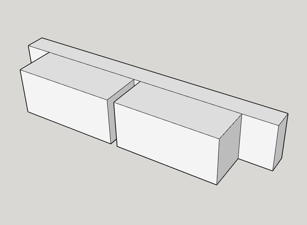

Pour la partie haute, je n'ai pas vu de photos des supports qu'il peut y avoir sur ta machine. Certaines machines ont, d'une part, une pièce fendue d'un trait de scie (comme celle que tu as dessous) limitant le recul de la lame, et en plus deux supports de "tasseaux" latéraux à la lame.
D'autres n'ont que ces deux supports. Le système est dans ce cas prévu pour y enfiler 3 pièces distinctes. Une longue, à l'arrière qui permet de limiter le recul, et deux pièces latérales qui viennent se régler au contact de la lame. C'est je crois voir sur la machine de Blok. (Voir dessin ci-dessous).
Tous ces guides et pièces, se réalisant en bois dur, si possible en bois exotique encore plus dur !
Pour ta plaque "protecteur HD", ça se place généralement à la verticale, en avant la lame sur la partie supérieure. Il devait y avoir quelque chose qui le recevait, et en permettait d'en régler la hauteur, afin de la placer au plus près au-dessus de la pièce à couper. À vérifier si tu as ce qui permet de la mettre en place.

je l'ai utilisé qu'avec les 2 petits tasseaux latéraux, mais effectivement la section rectangulaire de leur support permettrait un bois dur continu pour limiter le recul de la lame.
Dont acte : 1° progrès à réaliser sans aucune difficulté !😉
Pour la pièce pyramidale en traversée de table : bien compris ses fonctions !
Pour le guidage sous table :
Là c'est plus ""critique"".
Bien sûr, je ne mets pas en doute vos infos sur le guidage a priori prévu par le fabricant. Je reste seulement un peu perplexe quant à son efficacité et sa mise en oeuvre.
Je m'explique :
  • le tube carré qui jouerai le rôle de fourreau est très court (~25 mm), guère plus long que sa section, et assez en retrait par rapport à la lame (plusieurs cm). De ce fait, le moindre jeu entre le tasseau fendu et son fourreau va se traduire par un désalignement entre la fente et la lame.
  • la vis de blocage du tasseau dans le fourreau va bloquer le tasseau par annulation du jeu, sans aider à caler la fente pile dans l'axe de la lame, et surtout avec une fente bien parallèle au plan de lame.
  • Si la fente n'est pas parallèle au plan de lame, celle-ci va être contrainte . Et, en bonne "l'âme" qu'elle est, va manger le bois fendu pour faire sa place : adieu le guidage (non ?).
  • comment réussir à usiner une fente, parfaitement parallèle à la lame, sur un tasseau dont la position transversale (de gauche à droite vu de l'opérateur) n'est pas réglable ?
    C'est pourquoi, au vu de tout cela, je me posais la question de faire scier la fente par la lame elle-même. Mais vous me déconseillez tous deux cette approche.
Pardon pour cette question qui, encore une fois, ne remet pas en cause vos savoirs : êtes-vous sûrs que ce tasseau fendu est bien le mode de guidage inférieur unique prévu par le fabricant ? Fabricant qui, selon Kentaro (je crois), n'était pas du genre à fabriquer des ""chinoiseries"".
Dit autrement :
S'il est possible d'insérer dans ce petit fourreau carré un tasseau fendu pour améliorer +/- le guidage inférieur, ce fourreau n'aurait-il pas été prévu pour recevoir un mécanisme de guidage un brin plus efficace et commode sans être sophistiqué ?

Le support tubulaire carré du dessous est débouchant, de l'autre côté, ou pas ?
Sur une des images, on croit voir un léger épaulement, à l'intérieur. Si c'est le cas, ou s'il est carrément bouché, ça ne serait effectivement pas pratique du tout à utiliser.
J'ai vu de ces systèmes, mais qui étaient débouchants et permettaient d'y enfiler une section carrée par l'arrière. Un changement ou réglage était possible, sans démonter la lame. (voir photo ci-dessous, trouvée dans un autre sujet sur l'ADB)
Si ça n'est pas débouchant, l'hypothèse d'un accessoire qui viendrait s'y fixer, puis permettre d'y monter des guidages plus classiques et plus proches de la lame, et donc que tu n'aurais pas, serait possible, oui.
Auquel cas, si tu as la possibilité de le fabriquer, ou le faire fabriquer...

Ici, on voit une scie à ruban avec un tasseau traversant, mais au-dessus. Que le propriétaire a ensuite remplacé par un guidage "moderne".
Et en prime, on y voit un protecteur assez similaire au tien, à sa place.
C'est une HD, similaire, peut-être même identique à la tienne... dommage qu'il n'y ait pas de photos du dessous

Oui le fourreau carré et débouchant. En fait ce n'est pas un vulgaire "tube" : le fourreau a effectivement à ses extrémités un épaulement sur toute la périmétrie intérieure, et la section de passage fait 18x18 mm et L~27 mm.
Un tasseau pourrait être introduit, et poussé par l'arrière, mais de façon mal commode, qui plus est gênée par la molette d'inclinaison de la table qui se trouve sur la trajectoire ...
