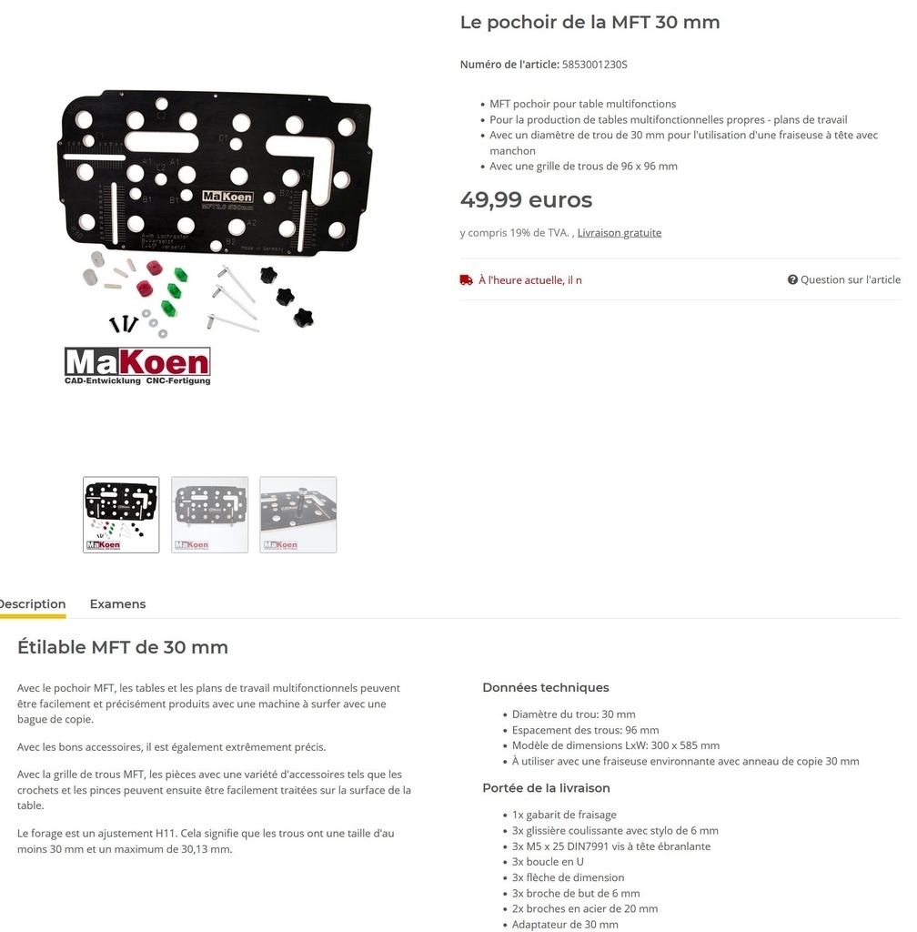

jig/gabarit
MFT-Schablonen ø30 ou 20 (?)
bmoulin639
Pour ce genre de chose, personnellement j'utiliserai une défonceuse si je voulais quelque chose de précis et vraiment répétable. En y ajoutant un gabarit en CP et des bagues a copier sur la défonceuse, la précision sera bien meilleure, et le trou bien plus droit et précis.
Sinon, sur mon établi actuel j'ai fait des trous de ce type a la perceuse sans fil 18V en utilisant une meche type fostner de bonne qualité (une bosch qui a du me couté une vingtaine d'euros) et pour ce que j'en fais ca marche très bien. Je pense qu'en terme de précision ca doit pas être fou mais ca marche (et c'est ce que je recherchais).

Je me mets à la recherche d’une bague en 30 et d’une fraise en 20 pour ma petite défonceuse ? -que j’aime moyen moyen-
bmoulin639
Oui, ou une meche d'un autre diamètre, du moment que tu maitrises la distance entre la bague et la fraise c'est ce qui compte pour faire ton gabarit

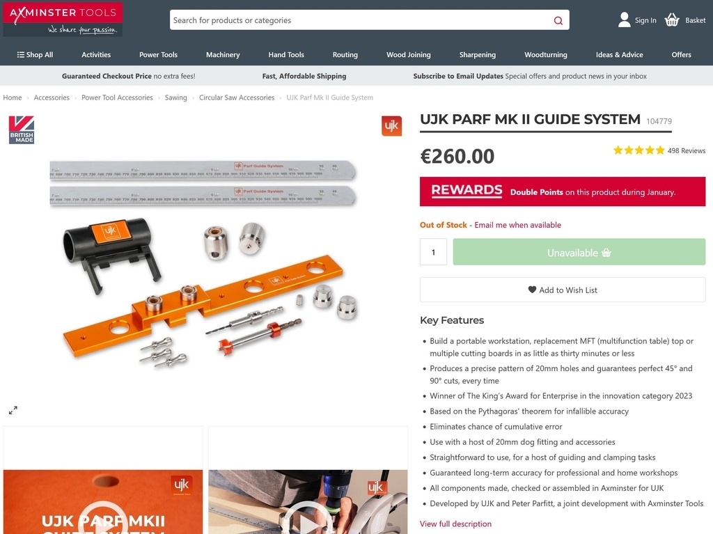

J’ai utilisé le système UJK (de ton lien) avec ma visseuse.
Le résultat est correct et facile à faire.

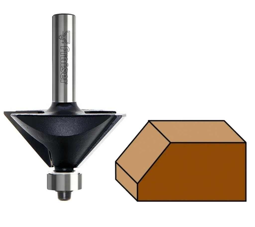

Mais je conseil fortement la fraise à ébavurer, elle existe en UJK en deux version soit manuel soit pour visseuse.
Attention à l’épaisseur et l’espace en dessous de ton panneau, si tu as besoin de passé des serres joint dans les trous cela à de l'importance
Bonne journée.

pour le UJK mk2 pour l'instant je suis un peu coincé : en rupture un peu partout

Pour le matériel UJK, je vais sur le site gereedschappro.nl/
Le prix n’est pas toujours au rendez-vous, mais il y a du stock.
gereedschappro...urzamere-versie
Pour la fraise je te la conseille fortement surtout la version « visseuse ». Elle a deux fonctions, chanfrein et élargissement propre.
gereedschappro...20-mm-dog-holes
Bonne réflexion

Si tu as une défonceuse, avec une fraise 45° à roulement, c'est bien aussi.

Il y a un an je me suis équipé pour réaliser une table MFT.
J’ai acheté le système UJK avec des dogs.
Ce que je retiens :
Le système UJK est pratique et efficace.
Le système pour faire le chanfrein est pour moi indispensable.
Les Dogs de 50mm sont utiles si tu travaille avec un rail et scie plongeante et un bois ou panneau de maximum 30mm épaisseur. Au-delà des 30mm prévoir des dogs encore plus long.
Les dogs de 12mm sont pratiques lorsque tu dois maintenir ta pièce (panneau 18mm) et que tu dois passer avec une ponceuse sur toute la surface sans être gêner.
J’ai les dogs pour fixer un rail (de scie) par le dessous et les anneaux qui permette de garder une épaisseur entre ta table et ton rail, ce n’est pas pratique et compliqué a enlever ou mettre dans les trous.
Les clips orange relèvent légèrement le rail et donc pas pratique, pour moi, non plus.
Finalement, ce que je retiens, de simple dogs de différentes hauteurs sont les plus utile.
Et ce que j’utilise tout le temps aussi des presses type BESSEY WNS-Set-MF (amazon.com.be/...=A3SQ5NQZTMO230)
Mon avis, n’est celui que d’un amateur débutant en menuiserie.
Si cela t’intéresse, les accessoires un peu « particulier » comme les clips, les dogs pour rail, je peux te les revendre ? Je ne les utilise plus.
