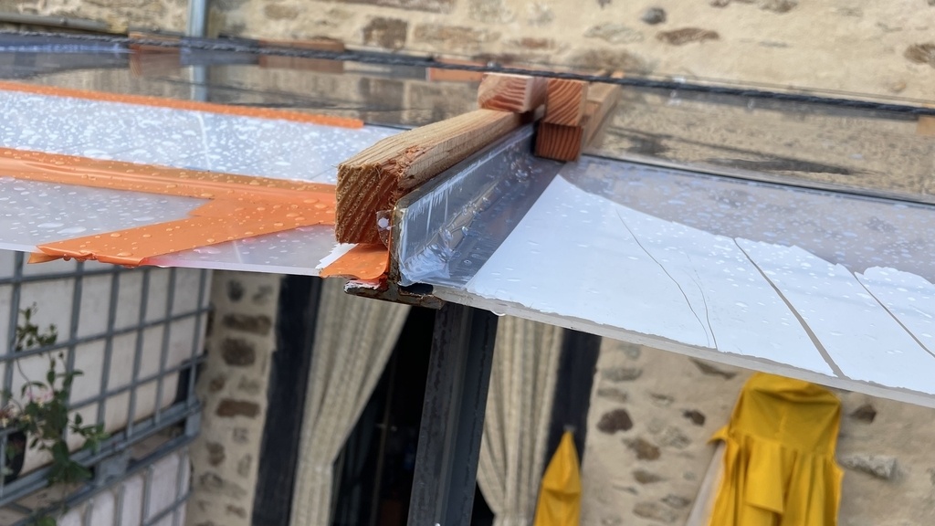

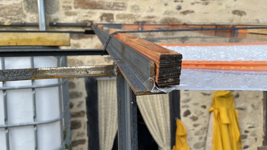

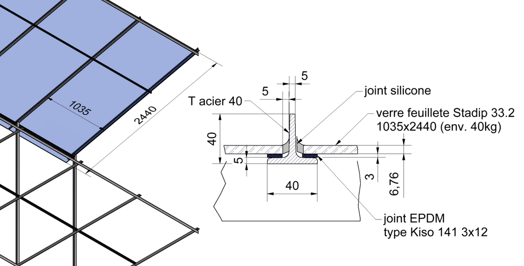

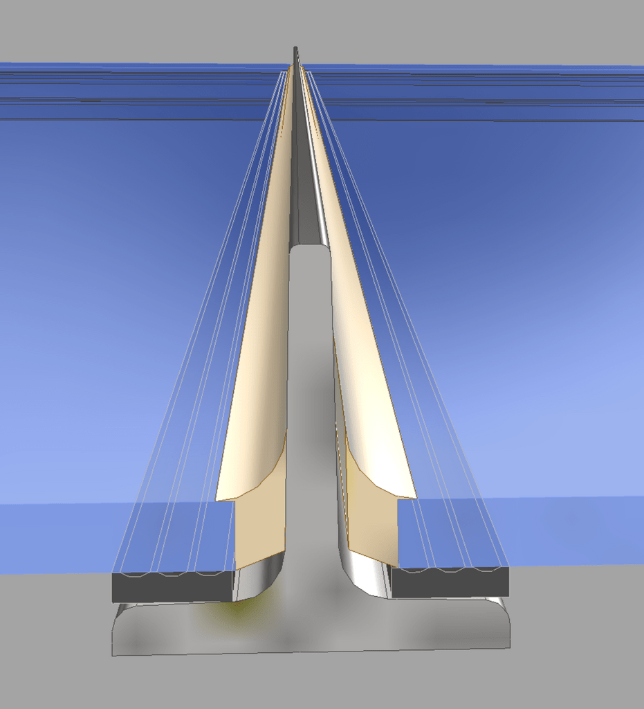

Est ce quelqu’un pourrait m’aider à finaliser le montage d’une plaque en verre posé dans un profile acier laminé SR235 en T de 40mm
Pour l’instant je partirais sur un verre saint gobain feuilleté STADIP PROTECT 33.2
Les plaques en verre ont les caractéristiques suivantes :
1035x2440mm
épaisseur 6,76mm,
poids environ 40kg
Il m’en faut 5 et elles coutent 136€
je vais me creuser la cervelle pour determiner comment le poser 😱
Ça vaudra, peut être un billet-question ad hoc 😇
J’imagine poser un joint à plat sur l’aile du T et finir avec un gros cordon de silicone
Toute technique plus appropriée vous donnera le droit de passer chercher quelques légumes et beaucoup de remerciements
Joint type Kiso type 141 3x12
il y a au dtu la manière de faire ce travail
il faut- traiter votre ferraille , mettre un joint aplat sur l aile, poser le verre en faisant attention qu'il ne touche pas l aile de l'acier donc caler , faire un joint avec un produit ayant l' agrément , mettre un
capuchon pour assurer l' étanchéité et éviter l oxydation et le vieillissent du joint
pour ma part vérifier la section de votre profilé et sachez que pour faire la pose en aucun ca vous pouvez aller dessus et être sioux a la pose et préparer le joint du haut, ce n est pas un travail facile pour un débutant

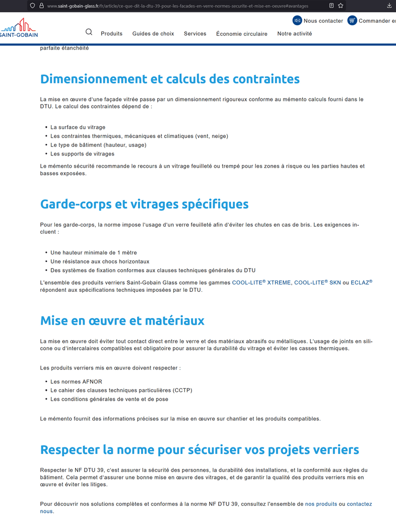

Faut que je parte à la recherche de cette dtu alors…
Une idée des mots clés à mettre dans ma recherche ?

le dtu se rapporte au habitation, les fournisseurs verrier donne des façons de traiter l emploi de leur matériaux et il excite de la documentation sur ce sujet
comme les dtu évolues je travaille avec le dernier pour avoir l' assurance

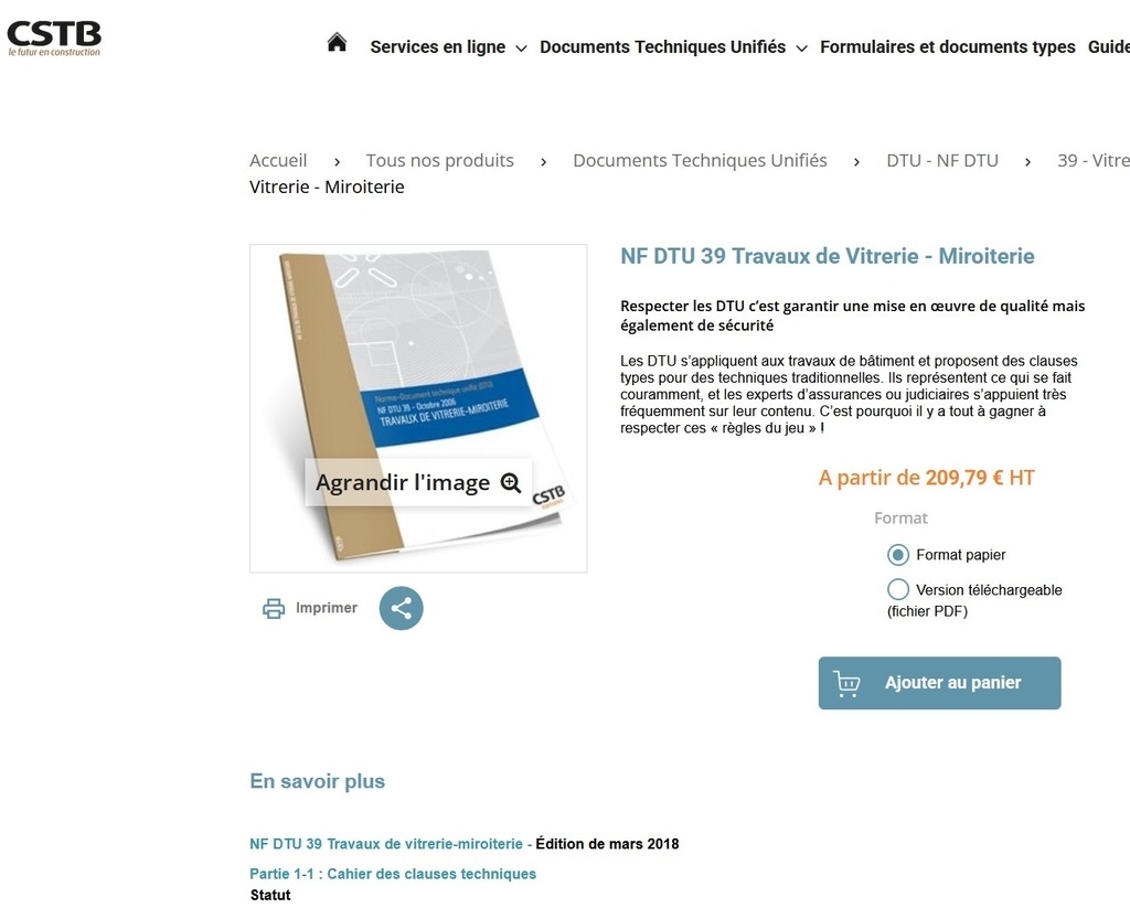

DTU39
trouvé qq pdf et effectivement quelques bonnes dizaines de pages de lecture
tapez notice pour la pose de verre feuilleté en feuillure et vous aurez une cinquantaine de page a lire
bonne lecture
