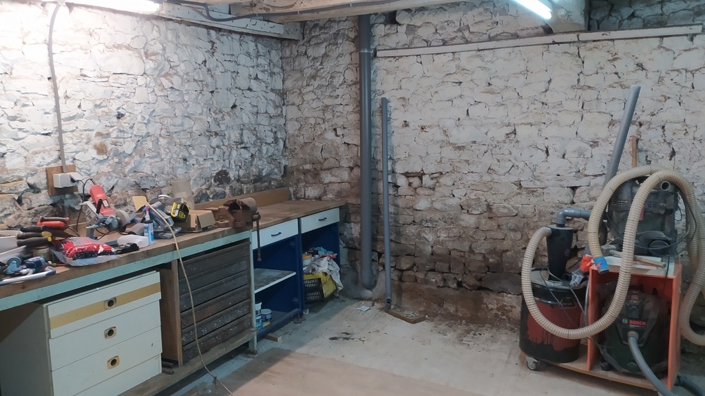

C'est effectivement la solution la plus efficace. Voici le montage que j'ai réalisé avec deux aspirateurs en parallèle : sans cet équipement le nettoyage du plafond, murs de mon futur atelier serait une véritable galère. Et le fut se vide très facilement.
J'ai tout de même laissé les sacs et les filtres que je dois nettoyer régulièrement car lors du brossage (avec un rénovateur Fartools) l'argile et le lait de chaux créés de nombreuse particules très fines. Mais rien ne lui résiste.
Coût (hors aspirateur) : 80 euros pour le cyclone et 10 euros de tuyaux PVC en 50 mm. Plus le tube souple de 50 mm de 5 mètres : 35 euros).
Voici la bête dans la zone qu'il me reste à faire :
